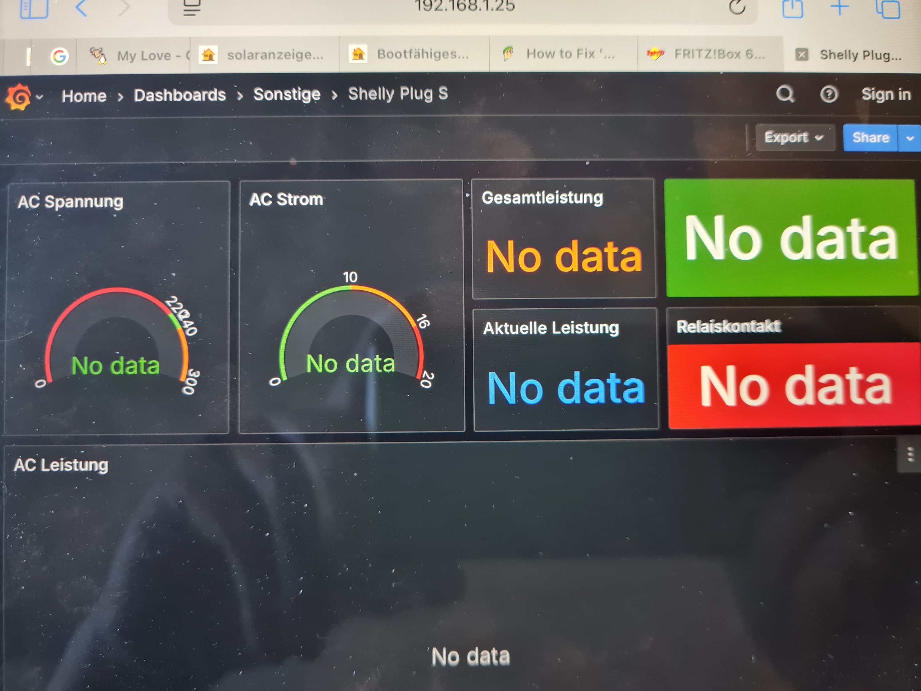

Re: Bootfähiges Image Größe
Ich habe da mal noch eine Frage:
Wie komme ich bei Firefox aus diesem Vollbildmodus raus?
Damit ich den GAH Fehler fixen kann, wie es in der Anleitung steht.
Ich kann den Fehler mittlerweile reproduzieren und suche eine Lösung. Bitte etwas Geduld.
Es muss etwas mit dem aktuellen Firefox Version 138.0.0 in Verbindung mit der Hardware sein.
Ganz genau, dadurch wurde ich so „geblendet“ das etwas nicht richtig läuft.
Ich wollte aus Neuling erstmal langsam anfangen und den Pi per HDMI Kabel am Monitor laufen lassen.
Wenn ich dann die Konfiguration abgeschlossen hätte, wäre ich an das Netzwerk gegangen.
Das war so mein Plan vorzugehen, um möglichst erstmal Anfänger Fehler zu vermeiden.
Dabei scheint es Firefox in Verbindung mit der versuchten Darstellung von Grafana zu sein.
Das kann man aber irgendwie fixen
Fehler gefunden.
Ich hatte ein default Dashboard in Grafana konfiguriert, was den Crash hervorruft. Ich nehme es jetzt raus und erstelle ein neues Image.
Wer den Fehler selber entfernen will:
Danke an @Kai76, dass er sich gemeldet hat.
- Sobald das Dashboard startet, sofort auf "Sign in" rechts oben drücken.
- Einloggen und das Dashboard "Shelly Plug S" im Folder "Sonstiges" löschen.
- Danach den Raspberry neu starten.
Ich habe dadurch auch wieder Einiges gelernt. Forum = geben & nehmenUlrich hat geschrieben: ↑Do 15. Mai 2025, 18:04Fehler gefunden.
Das Image werde ich bis Morgen austauschen. Es betrifft nur die 32 Bit Version vom Image 6.1.5
- Einloggen und das Dashboard "Shelly Plug S-Button" im Folder "Sonstiges" löschen.
@Ulrich
ich habe Deine Anleitung befolgt und „Shelly Plug S-Button“ unter sonstiges gelöscht.
Das hat alles geklappt.
Wenn ich allerdings ein anderes Dashboard auswähle stürzt Firfox wieder mit der Fehlermeldung ab.
Grüße Kai
Ich habe meine Open DTU erfolgreich mit Grafana verbunden, freue mich gerade wie Bolle, das es geklappt hat.
Super Arbeit von Dir , vor allem die Anleitungen
Grüße Kai
