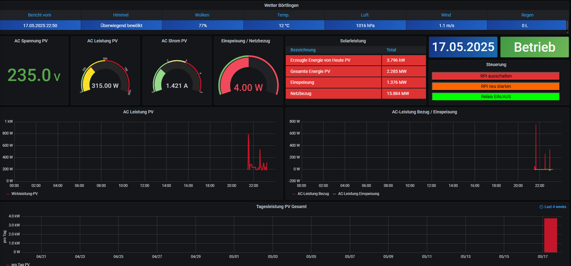

Seit ein paar Tagen habe ich das Problem das bei einem Neustart des Raspberry die Verbrauchsdaten AC Leistung / AC Leistung / Bezug und Tagesleistung nicht mehr sichtbar sind.
Auch das Dashboard welches ich geändert hatte und mit neuem Namen gespeichert hatte war nach dem Neustart nicht vorhanden.
Da das Ganze schon sehr lange ohne Probleme läuft und ich auch nie einen Neustart mache war das auch nie ein Problem.
Und wenn ich doch mal einen Neustart gemacht hatte waren die Daten danach immer vorhanden.
Daten sind auf einer SD Karte.
Kann es sein das hier irgendwas voll ist und daher diese Daten nicht gespeichert werden und nach dem Neustart weg sind?

Gib bitte einmal auf der Konsole
df -h
ein. Dann kannst du sehen, ob eine Partition voll ist (100%)

Nein, am Speicherplatz kann es nicht liegen. Am besten einmal die LOG Dateien durchforsten oder einmal direkt in die Datenbank schauen.

hmmm, war die / root unter Buster schon immer so klein?
Wäre jetzt die Chance,nehm saubere Bullseye 516er, du hast vmtl nicht viel Hardware zu monitoren, spiel ein Influxbackup ein und nehm gleich ne neue SD ,kein Discountergeraffel. das dürfte schneller zum Ziel führen,die Datenlücke seit gestern haste eh mindestens drin.

Wie gesagt lief das Ganze über eine sehr lange Zeit stabil.
Neustart hatte ich eher aus versehen gemacht sonst hätte ich es womoglich nicht gemerkt das Daten fehlen.
Bevor ich jetzt Fehlersuche betreibe und ich nicht so drin bin im Thema mit den Log Dateien usw. macht es wahrscheinlich schon Sinn eine neue Version aufzuspielen.
Influxbackup ist bestimmt irgendwo beschrieben da muss ich mal schauen wie das geht.

Am einfachsten ist direkt in die Datenbank zu schauen, ob dort die alten Einträge noch vorhanden sind. Eventuell stimmt ja nur die Uhrzeit nicht. Man muss sich jedoch schon etwas mit Linux auskennen, um den Fehler zu finden. Melde dich bitte einmal per eMail.
