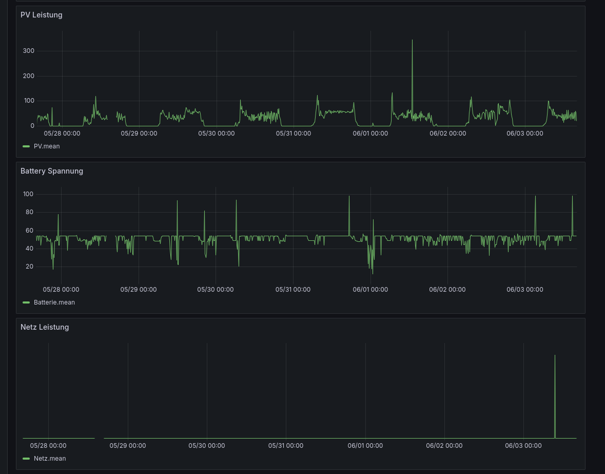

ich habe zB auf der Batterieseite (4x12 Akkus += 48V) unerklärliche Peaks von zB ~100V. (siehe Bild)
Wechselrichter: ISolar-SMG-2-6.2KW-48V
solaranzeige image 0.2.2.
solaranzeige software 4.9.9g (32bit)
Regler: 71
es ist eine neu in Betriebnahme.
Hat jemand ideen für die Fehleranalyse?
Vielen Dank
Unerklärliche Ausschläge Peaks

Hängt an der Schnittstelle noch ein weiteres Gerät? Ein Zähler z.B.
Welche Regler Nummer benutzt du?

vielen Dank für die schneller Reaktion!
Als Reglernummer verwende ich 71
An der Batterieschnittstelle des SMG hängen nur die 4 Zellen.
Liegt es vlt an einem schlechten RS232 /USB Wandler? kann ich mir eignetlich weniger vorstellen.
Kann ich noch logs anschauen, welche mehr auskunft geben?

Ich habe bei meinem JBD BMS ähnliche auschläge wenn der Akku voll ist das ganze kommt von der ungeschützten Datenleitung, wichtig der Pi sollte soweit wie möglich von allen Wechselrichtern oder Batteriepacks weg sein man kann das ganze eventuell noch mit Ringkernen versuchen.
Wenn das BMS weg schaltet weil die Akkus voll sind können solche Peaks entstehen.
