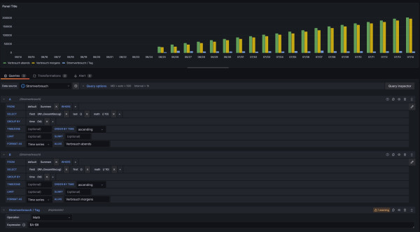

hast Du eine Idee mit dem Math Problem und der Warning??
das wäre mit tatsächlich im Moment wichtiger - den Fehler da rauszubekommen
zusammenführen von 2 Balkendiagrammen

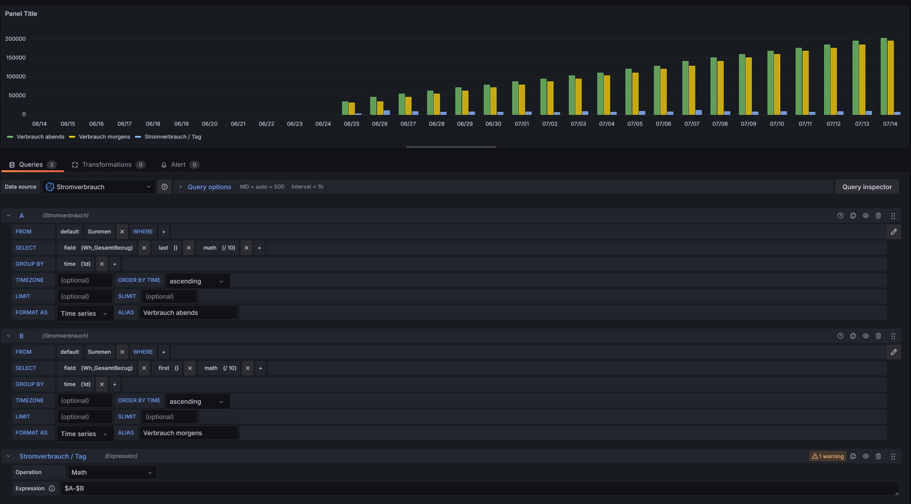

Ich habe das schon als Test nachgebaut - nur mit den beiden Queries "Stromverbrauch" und der berechnenden Expression MATH.....
Und ich berechne ja nix wildes hier - ich ziehe nur den Tageswert "first" vom Tageswert "last" ab und erhalte als Differenz den Tagesverbrauch.
und auch dort habe ich die Warnung......
Das hat für mich also nichts mit den 7 Queries zu tun - sondern ist ein Fehler hier in diesen Queries (wo auch immer)
Re: zusammenführen von 2 Balkendiagrammen
habe es hinbekommen - zwar auf einem anderen Wege, aber ohne Fehlermeldung
ich habe in der Datenbank einen Wert "Bezug heute" gefunden, den kann ich ohne Berechnung so nehmen.
