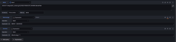

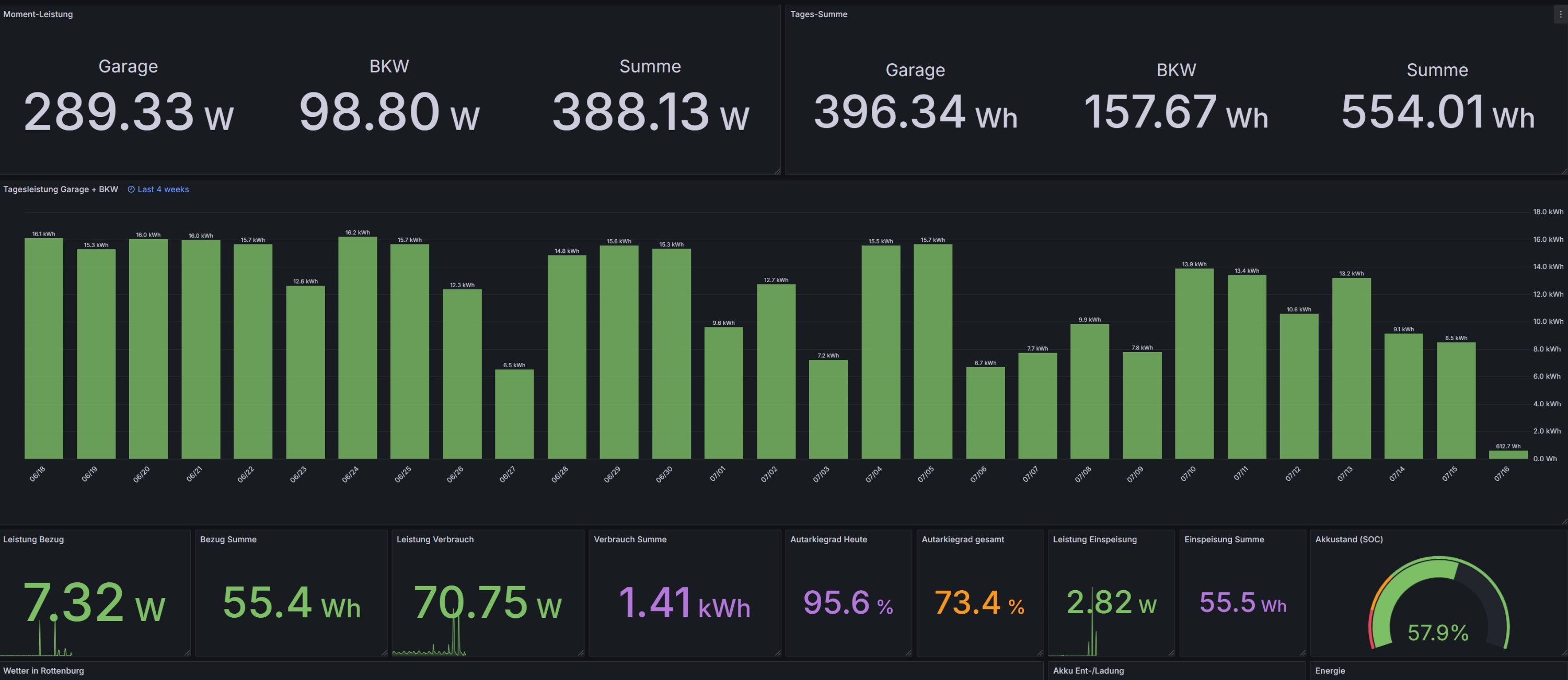

Nun meine Probleme: Ich habe die Solaranzeige um die Werte der OpenDTU und der Fronius Symo Gen24 Plus auf einer Oberfläche darstellen zu können. Bei den einzelnen geht das auch sehr einfach aber, sobald ich summieren möchte, gibt es Probleme. Die Darstellung der Zahlen stimmen zwar aber oben wird ein Ausrufezeichen dargestellt. Das sieht nicht so schön aus.
Die Abfrage sieht so aus:
Bei der Balkendarstellung der Tagessummen im aktuellen Monat, wird nur der aktuelle Tag korrekt angezeigt, die Tage davor werden nicht summiert und auch das Dreieck taucht wieder auf

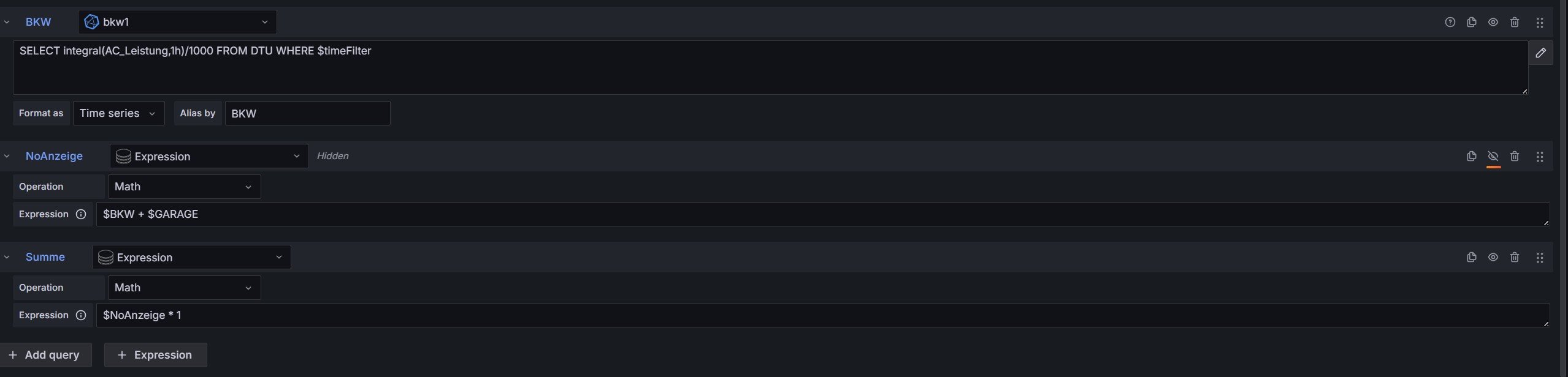

Hier die Abfrage:
Was mache ich falsch?

Für die Ausrufezeichen in der Tabellendarstellung, habe ich eine pragmatische Abhilfe gefunden. Einfach eine zweite Expression erstellen und die, die den Fehler verursacht ausblenden.
Für die Balkendarstellung war die Lösung auch einfach: "Format as" umstellen auf "Table" und schon funktioniert alles.
