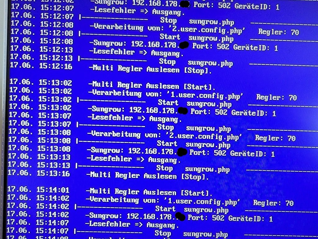

Nun habe ich festgestellt das nach ungefähr einem Tag keine Daten mehr geliefert werden.
Im Log steht dann Lesefehler.
Es hilft nur ein Neustart der Anlage, danach läufts wieder für einen Tag und dann bricht es wieder ab.

Ich hänge mich hier mal mit rein. Nachdem das System mehr oder weniger über Jahre stabil lief habe ich mittlerweile (seit ca. 2 bis 3 Wochen) täglich Modbus "Abstürze" im Wechselrichter/Winet-S. Ich kann auf das Webinterface von Winet zugreifen und diesen darüber auch neustarten, dann läuft das ganze wieder bis zum nächsten Absturz.
Es gibt zwei Clients die auf die Modbus-Schnittstelle zugreifen, evcc und Solaranzeige. Gab is in letzter Zeit Änderungen in der sungrow.php?
Kann ich diese für meine Bedürfnisse reduzieren, hab zum Beispiel keine Batterie dran hängen.

Wenn du evcc abklemmst, wird es keine Probleme mehr geben. Man darf keine 2 MASTER an einen Slave hängen.
