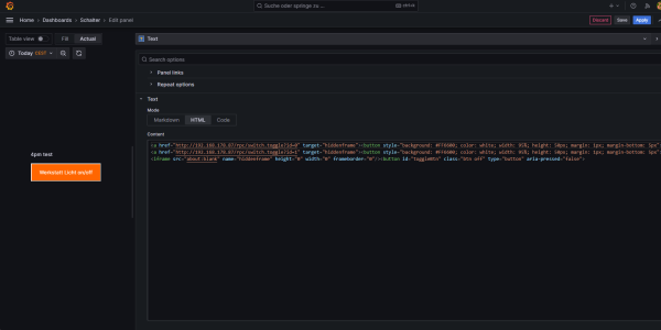

Auf den Bildern sieht man immer nur einen Teil der Zeile. Die geht aber noch weiter. Vielleicht fehlt am Ende etwas bei dir.

ebn nicht ich habe eins zu eins den selben Code nur die Bennenung ist anders und die id was ja logisch ist. Support steht wenn du schauen möchtest ach ja ist 4pm test relais ist online

Wusste gar nicht, dass man so viele Fehler machen kann? :D :D
Die Zeile <iframe...
darf nur einmal am Ende vorkommen! Nicht nach jedem Button.
Erst alle Zeilen mit den Buttons. Je Zeile ein Button und dann am Ende die Zeile mit dem <iframe....

Ahhh ok also mein Fehler nun funktioniert es auch beim 4 pm oh mann wer Lesen kann und genau liest findet auch den Fehler , danke fürs hinstupsen ( also mit der Nase in den Dreck:-)
