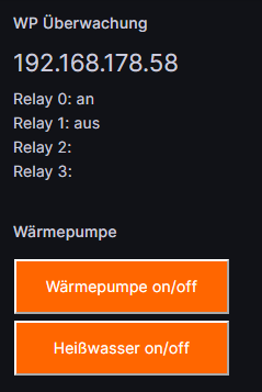

Und ich habe noch etwas gefunden und das funktioniert sogar
Screenshot 2025-08-17 170454.png (18.94 KiB) 3566 mal betrachtet
erst wenn man den Kontakt schaltet erscheint dann oben einmal ein und einmal aus lässt sich damit etwas machen?
Hab den Support offen dann kannst du darauf zugreifen und wenn ich selbst über die shelly browser das relais schalte wird es in der Solaranzeige angezeigt ob ein oder aus.

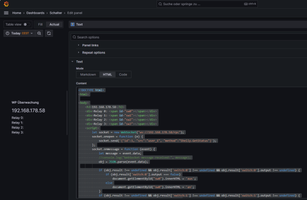

Und dass kommt nun dabei raus es lässt sich schalten und in der grafana .ini musste
[security]
allow_embedding = true
disable_sanitize_html = true
noch umgesetzt werden.
Leider funktioniert der Staus nicht mal schaun ob mir da gpt weiter helfen kann oder woran es liegt
