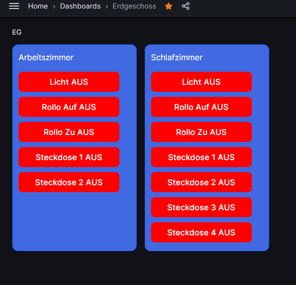

Screenshot 2025-08-23 084108.png (41.32 KiB) 261 mal betrachtet
So schauen meine ersten Anfänge aus und das ganze ist mit KI generiert die Button schalten die Ralais aber der Status wird wegen dem Cors Fehler nicht agezeigt, ich werde pro Stockwerk ein Dashboard mir Anlegen und dann die Geräteblöcke mir passend Positionieren.
Auf dem Desktop werden die Blöcke nebeneinander dargestellt so wie Platz ist, auf dem Smartphone untereinander hier schau ich mal wenn ich das ganze noch kleiner mache ob diese dann im Handy auch nebeneinander dargestellt werden.
Klar Farblich beist sich das aktuell aber die Sichtbarkeit ist halt deutlich.

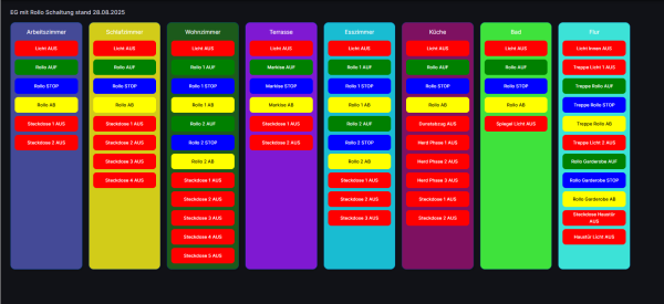

Beitrag von Schwarzermann »
Erdgeschoss-1756183643078.json
(8.18 KiB) 65-mal heruntergeladen
soweit bin ich mit dem ersten Erdgeschoss gekommen viel Arbeit hab ich da noch vor mir.
Was auch funktionniert ist auf dem Handy 2 Reihen nebneinander wenn man die grösse der Felder begrenzt ohne das die Übersicht darunter leidet.

Ja ich habe es geschafft nun Leuchten die Buttons Grün wenn sie geschaltet sind das war ein doch langer Weg um Chat GPT es so zu beschreiben das es nun funktioniert, ich möchte hier keinen Programierer etwas absprechen meine Hochachtung an denen die das können das ist echt Arbeit, aber es geht auch mit Künstlicher Intelligenz, man muss nur Mut haben und es richtig Beschreiben, mittlerweile ist mein CHat GPT soweit das er mir auch für alle anderen Gehosse und die Garage alles soweit erstellen kann was ich jetzt auch umsetzen werde, dann werde ich mir en Code nochmals Sichern und gut Aufheben.

</style>
<div id="devices"></div>
<script>
/* Hintergrundfarben für jeden Raum */
const roomColors = {
  "Arbeitszimmer": "#444a97",
  "Schlafzimmer": "#d2cc19",
  "Wohnzimmer": "#1c5a1b",
  "Terrasse": "#7f19d2",
  "Esszimmer": "#19bcd2",
  "Küche": "#7e1161",
  "Bad": "#3fe23c",
  "Flur": "#3ce2d7"
   Geräte-Liste EG
   - type: "switch" → normales EIN/AUS
   - type: "roller" → Roller-Modus (Kalibriert)
   - type: "somfy"  → Puls-Logik für Somfy Funkrelais
const devices = [
    room: "Arbeitszimmer",
    devices: [
      { ip: "192.168.178.60", type: "switch", relays: [{id:0,name:"Licht"}] },
      { ip: "192.168.178.61", type: "somfy", name: "Rollo" },   // Somfy → Auto-Off im Shelly
      { ip: "192.168.178.62", type: "switch", relays: [{id:0,name:"Steckdose 1"}] },
      { ip: "192.168.178.63", type: "switch", relays: [{id:0,name:"Steckdose 2"}] }
    room: "Schlafzimmer",
    devices: [
      { ip: "192.168.178.64", type: "switch", relays: [{id:0,name:"Licht"}] },
      { ip: "192.168.178.65", type: "somfy", name: "Rollo" },   // Somfy → Auto-Off im Shelly
      { ip: "192.168.178.66", type: "switch", relays: [{id:0,name:"Steckdose 1"}] },
      { ip: "192.168.178.67", type: "switch", relays: [{id:0,name:"Steckdose 2"}] },
      { ip: "192.168.178.68", type: "switch", relays: [{id:0,name:"Steckdose 3"}] },
      { ip: "192.168.178.69", type: "switch", relays: [{id:0,name:"Steckdose 4"}] }
    room: "Wohnzimmer",
    devices: [
      { ip: "192.168.178.70", type: "switch", relays: [{id:0,name:"Licht"}] },
      { ip: "192.168.178.71", type: "roller", name: "Rollo 1" }, // echter Roller-Modus
      { ip: "192.168.178.72", type: "roller", name: "Rollo 2" },
      { ip: "192.168.178.73", type: "switch", relays: [{id:0,name:"Steckdose 1"}] },
      { ip: "192.168.178.74", type: "switch", relays: [{id:0,name:"Steckdose 2"}] },
      { ip: "192.168.178.75", type: "switch", relays: [{id:0,name:"Steckdose 3"}] },
      { ip: "192.168.178.76", type: "switch", relays: [{id:0,name:"Steckdose 4"}] },
      { ip: "192.168.178.77", type: "switch", relays: [{id:0,name:"Steckdose 5"}] }
    room: "Terrasse",
    devices: [
      { ip: "192.168.178.78", type: "switch", relays: [{id:0,name:"Licht"}] },
      { ip: "192.168.178.79", type: "roller", name: "Markise" },
      { ip: "192.168.178.80", type: "switch", relays: [{id:0,name:"Steckdose 1"}] },
      { ip: "192.168.178.81", type: "switch", relays: [{id:0,name:"Steckdose 2"}] }
    room: "Esszimmer",
    devices: [
      { ip: "192.168.178.82", type: "switch", relays: [{id:0,name:"Licht"}] },
      { ip: "192.168.178.83", type: "roller", name: "Rollo 1" },
      { ip: "192.168.178.84", type: "roller", name: "Rollo 2" },
      { ip: "192.168.178.85", type: "switch", relays: [{id:0,name:"Steckdose 1"}] },
      { ip: "192.168.178.86", type: "switch", relays: [{id:0,name:"Steckdose 2"}] },
      { ip: "192.168.178.87", type: "switch", relays: [{id:0,name:"Steckdose 3"}] }
    room: "Küche",
    devices: [
      { ip: "192.168.178.88", type: "switch", relays: [{id:0,name:"Licht"}] },
      { ip: "192.168.178.89", type: "roller", name: "Rollo" },
      { ip: "192.168.178.90", type: "switch", relays: [{id:0,name:"Dunstabzug"}] },
      { ip: "192.168.178.91", type: "switch", relays: [
        {id:0,name:"Herd Phase 1"},{id:1,name:"Herd Phase 2"},{id:2,name:"Herd Phase 3"}
      { ip: "192.168.178.92", type: "switch", relays: [{id:0,name:"Steckdose 1"}] },
      { ip: "192.168.178.93", type: "switch", relays: [{id:0,name:"Steckdose 2"}] }
    room: "Bad",
    devices: [
      { ip: "192.168.178.94", type: "switch", relays: [{id:0,name:"Licht"}] },
      { ip: "192.168.178.95", type: "roller", name: "Rollo" },
      { ip: "192.168.178.96", type: "switch", relays: [{id:0,name:"Spiegel Licht"}] }
    room: "Flur",
    devices: [
      { ip: "192.168.178.97", type: "switch", relays: [{id:0,name:"Licht Innen"}] },
      { ip: "192.168.178.98", type: "switch", relays: [{id:0,name:"Treppe Licht 1"}] },
      { ip: "192.168.178.99", type: "roller", name: "Treppe Rollo" },
      { ip: "192.168.178.100", type: "switch", relays: [{id:0,name:"Treppe Licht 2"}] },
      { ip: "192.168.178.101", type: "roller", name: "Rollo Garderobe" },
      { ip: "192.168.178.102", type: "switch", relays: [{id:0,name:"Steckdose Haustür"}] },
      { ip: "192.168.178.103", type: "switch", relays: [{id:0,name:"Haustür Licht"}] }
   UI erzeugen
const devicesDiv = document.getElementById("devices");
devices.forEach(roomBlock => {
  const block = document.createElement("div");
  block.className = "device";
  block.style.backgroundColor = roomColors[roomBlock.room] || "#4169E1"; // Blockfarbe nach Raum
  const title = document.createElement("h3");
  title.innerText = roomBlock.room; // Raumname oben
  block.appendChild(title);
  roomBlock.devices.forEach(device => {
    if (device.type === "roller") {
      addRollerButtons(block, device);  // Roller-Buttons AUF/STOP/AB
    } else if (device.type === "somfy") {
      addSomfyButtons(block, device);   // Somfy-Puls-Buttons AUF/STOP/AB
    } else if (device.type === "switch") {
      device.relays.forEach(relay => {
        const btn = document.createElement("button");
        btn.id = `relay_${device.ip}_${relay.id}`;
        btn.className = "btn btn-off";
        btn.innerText = relay.name + " AUS";
        btn.onclick = () => toggleRelay(device.ip, relay.id);
        block.appendChild(btn);
  devicesDiv.appendChild(block);
   Funktions-Definitionen
/* Schalter: Toggle EIN/AUS */
function toggleRelay(ip, relayId) {
  fetch(`http://${ip}/rpc`, {
    method: "POST",
    headers: { "Content-Type": "application/json" },
    body: JSON.stringify({ id: 1, method: "Switch.Toggle", params: { id: relayId } })
  }).catch(err => console.error("Toggle-Fehler:", err));
/* Roller-Befehle */
function sendRollerCmd(ip, action) {
  let method = "";
  if (action === "open") method = "Roller.Open";
  if (action === "close") method = "Roller.Close";
  if (action === "stop") method = "Roller.Stop";
    method: "POST",
    body: JSON.stringify({ id: 1, method: method, params: { id: 0 } })
  }).catch(err => console.error("Roller-Fehler:", err));
/* Somfy Puls-Befehle → nur ON, Auto-Off macht Shelly */
function sendSomfyPulse(ip, relayId) {
    method: "POST",
    body: JSON.stringify({ id: 1, method: "Switch.Set", params: { id: relayId, on: true } })
  }).catch(err => console.error("Somfy-Fehler:", err));
/* Buttons für Roller erzeugen */
function addRollerButtons(block, device) {
  const btnUp = document.createElement("button");
  btnUp.className = "btn btn-up";
  btnUp.innerText = device.name + " AUF";
  btnUp.onclick = () => sendRollerCmd(device.ip, "open");
  block.appendChild(btnUp);
  const btnStop = document.createElement("button");
  btnStop.className = "btn btn-stop";
  btnStop.innerText = device.name + " STOP";
  btnStop.onclick = () => sendRollerCmd(device.ip, "stop");
  block.appendChild(btnStop);
  const btnDown = document.createElement("button");
  btnDown.className = "btn btn-down";
  btnDown.innerText = device.name + " AB";
  btnDown.onclick = () => sendRollerCmd(device.ip, "close");
  block.appendChild(btnDown);
/* Buttons für Somfy erzeugen */
function addSomfyButtons(block, device) {
  btnUp.onclick = () => sendSomfyPulse(device.ip, 0);
  btnStop.onclick = () => sendSomfyPulse(device.ip, 0);
  btnDown.onclick = () => sendSomfyPulse(device.ip, 1);
</script>
Es gibt neuerungen dazu nun ist auch eine Rolladenschaltung für die 2 pm implementiert, die man mehrfach einstellen kann als Taster ,als Rollo Schaltung hier muss aber zwingend der 2 pm shelly auch kaibriert sein, und die Entlagen kennen, oder als somfy Einstellung um das zusatz somfy Relay anzusteuern.
Erdgeschoss-mit rollo-1756406661688.json
(12.18 KiB) 49-mal heruntergeladen
Auch ist im Code Beschrieben was wofür zuständig ist und wie man zb Farben ändert oder was welche funktion hat.
Auch habe ich hier mittlerweile mir ein Ki Abo genommen, um hier mehr möglichkeiten zuhaben. Wer hierfür etwas Spenden oder das unterstützen möchte:https://paypal.me/SchwarzerHotSpot?loca ... untry.x=DE hat hier die glegenheit dazu.
jeder Betrag ist willkommen mir kostet das Pro Abo 23 € im Monat, die ich für solchen Kreativen Unsinn gerne ausgebe.
Was ich noch hinzufügen muss das sollte nun mit gen 4 geräten funktionieren zwischen drin hatte ich den programierstand mit gen 2 geräten
