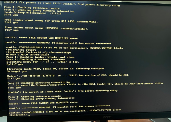

Ich habe gestern nach einem Stromausfall leider Probleme beim Booten. (S. Screenshot)
Mit dem Linux Reader komme ich noch auf ziemlich alles drauf, nun die Frage was / wie ich am besten kopieren muss um meine Influx DB / User Configs / Grafana Dashboards zu sichern.
Kann mir jemand sagen, welche Ordner auf jeden Fall kopiert werden müssen?
Danke & vG
Jonas

Die einzige vernünftige Lösung ist, ein vorhandenes Backup einzuspielen. Wenn die SD-Karte einmal zerschrieben ist, ist ein Reparieren fast aussichtslos und benötigt Stunden oder Tage.
Die Influx Datemnbank findet man im Verzeichnis /var/lib/influxdb
Die Solaranzeige Scripte sind alle unter /var/www/html/
Es gib aber noch eine Vielzahl von angepassten Scripten, die sich auf dem System verteilt befinden.
