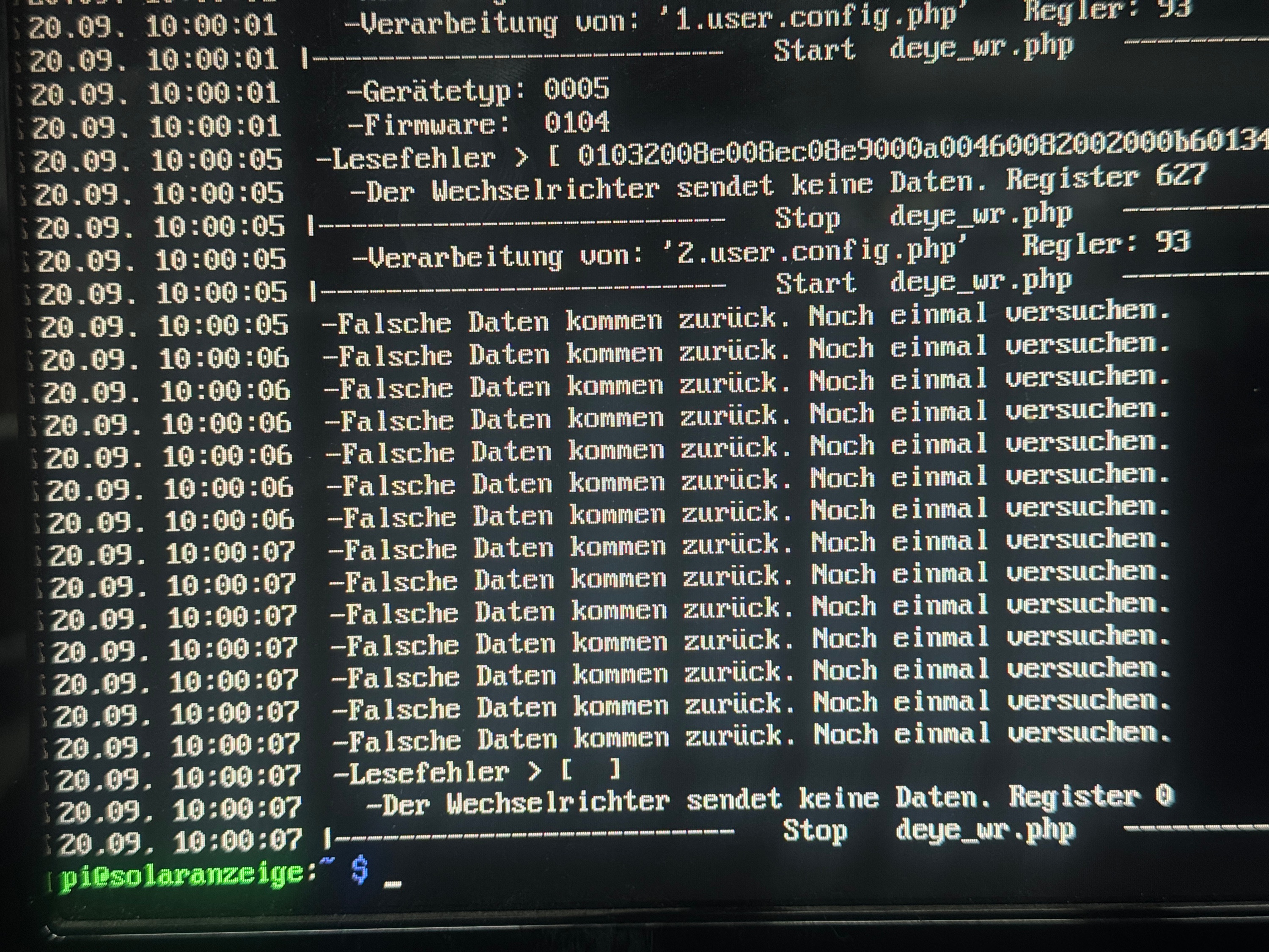

Screenshot
Screenshot
Ich habe das Programm auf Multi umgestellt und es gibt anscheinend keine Abfrsge und es gibt eine Fehlermeldung das falsche Daten zurückkommen

Re: Nach Neuerstellung des Programms nur noch ein Gerät angezeigt
hmmm,
also nach einer (!!) Sekunde ist kein WR ausgelesen...
da stimmt noch was nicht, aber an dem Fotoschnipsel ist das schwer zu erkennen...
