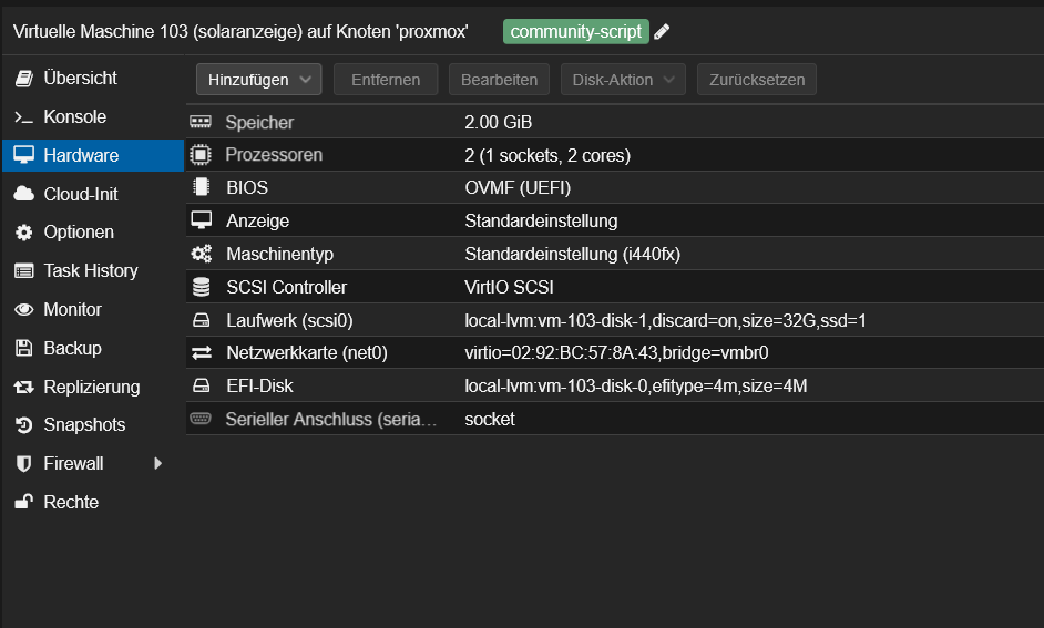

der Gedanke war gut. Die Platte war Standard auf 8 GB
Habe nochmal von vorne angefangen und 32 GB gewählt
Leider gleiche Fehler

root@localhost:~# df
Filesystem     1K-blocks    Used Available Use% Mounted on
udev              985556       0    985556   0% /dev
tmpfs             200860    1984    198876   1% /run
/dev/sda1        2891952 2220856    504032  82% /
tmpfs            1004292       8   1004284   1% /dev/shm
tmpfs               5120       0      5120   0% /run/lock
/dev/sda15        126678   11840    114838  10% /boot/efi
tmpfs             200856       0    200856   0% /run/user/0
Mach ich etws falsch??

Beiträge: 6591
Danksagung erhalten: 916 Mal
Re: Hänge bei Punkt 32 -Installationsanleitung für Bookworm [ Grundlage Debian 12 Light Version ]
Du bist auf dem richtigen Weg!
Deine Fehlermeldung ist eindeutig:
.... failed to write (No space left on device)
Könnte es sein, dass du im Promox die Partition noch vergrößern musst.

Danke dir,
hat funktioniert
