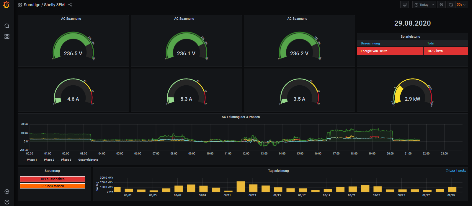

Bitteschön: - Schaltfläche für Relais entfernt, da ist nichts angeschlossen
- Leistung auch negativ (statisch 10kW), weil der Shelly hinter dem EVU Zähler hängt
- Aktuelle Gesamtleistung auch als Zahlenwert und Skala
- Phasenleistungen und Gesamtleistung gemeinsam auf der linken Skala, weil bei der Autoskalierung alles übereinander liegt
- Im Tooltip eine Stelle hinter dem Komma (2,1kW und 2,4kW sind durchaus unterscheidbar)
