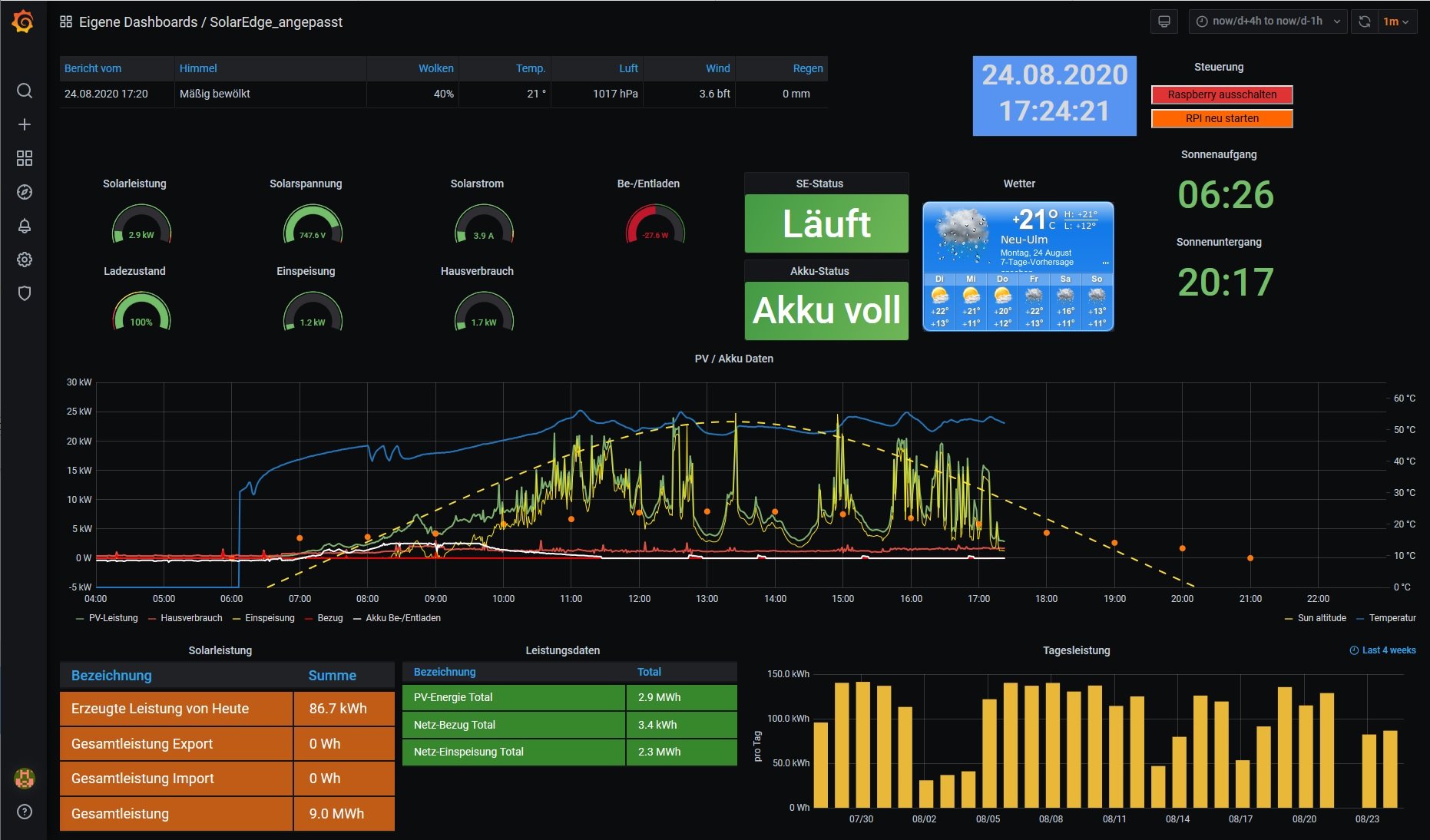

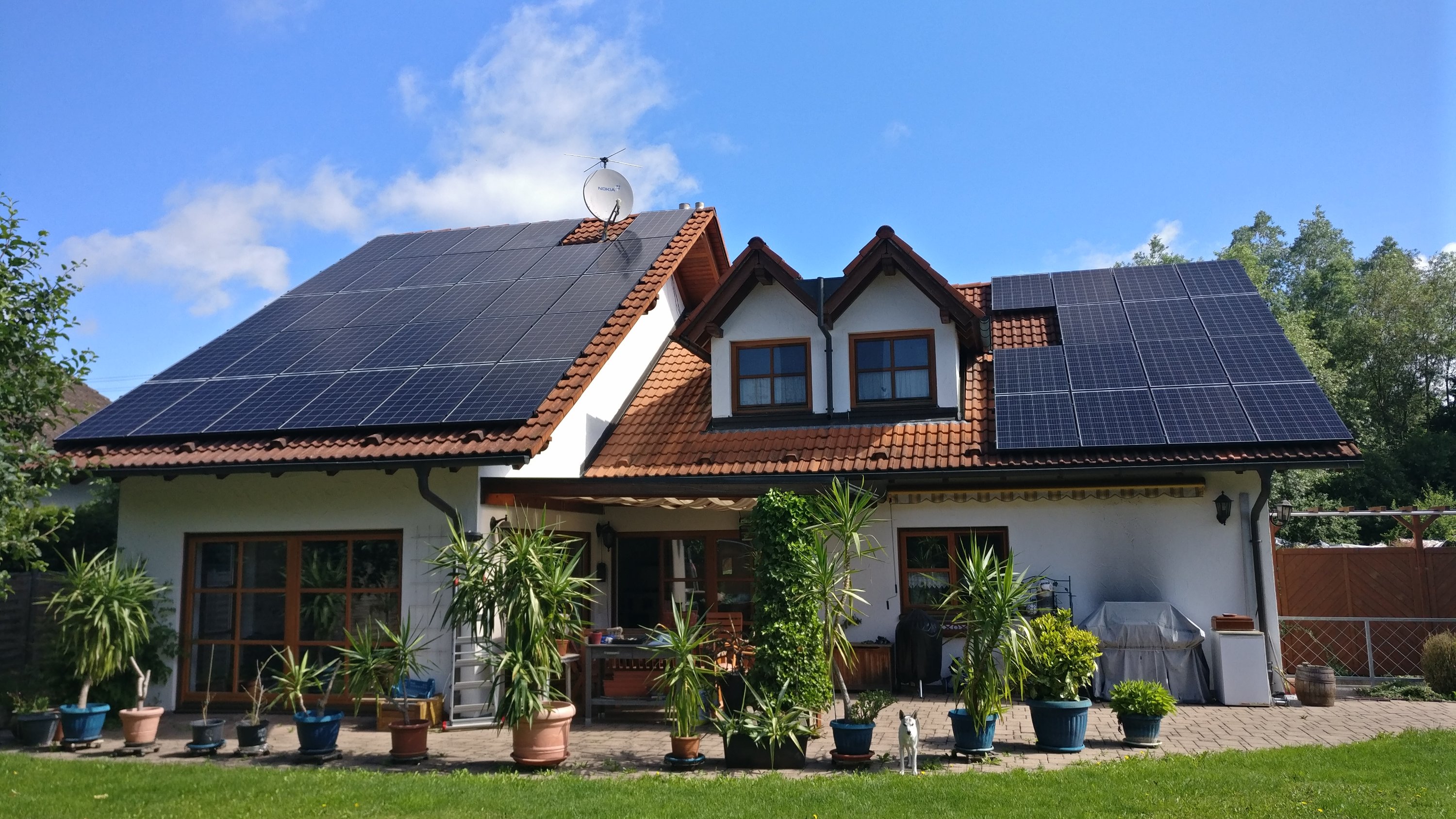

Es handelt sich um eine 29,9 kWp Anlage bestehend aus 92x 325Wp Winaico Modulen aufgeteilt auf drei Strings an einem SolarEdge SE27,6k Wechselrichter mit 46x SolarEdge P650 Optimierern und einem Senec Home 10.0 Li V2.1 Akku. Zusätzlich wurde noch eine Viesmann Vitocal 262-A T2E Wärmepumpe zur Warmwasserbereitung installiert.
Aufgeteilt ist die Anlage in jeweils 24 Module in Ost- und West-Ausrichtung und 44 Module in Südausrichtung um möglichst den ganzen Tag von der Sonne zu profitieren.

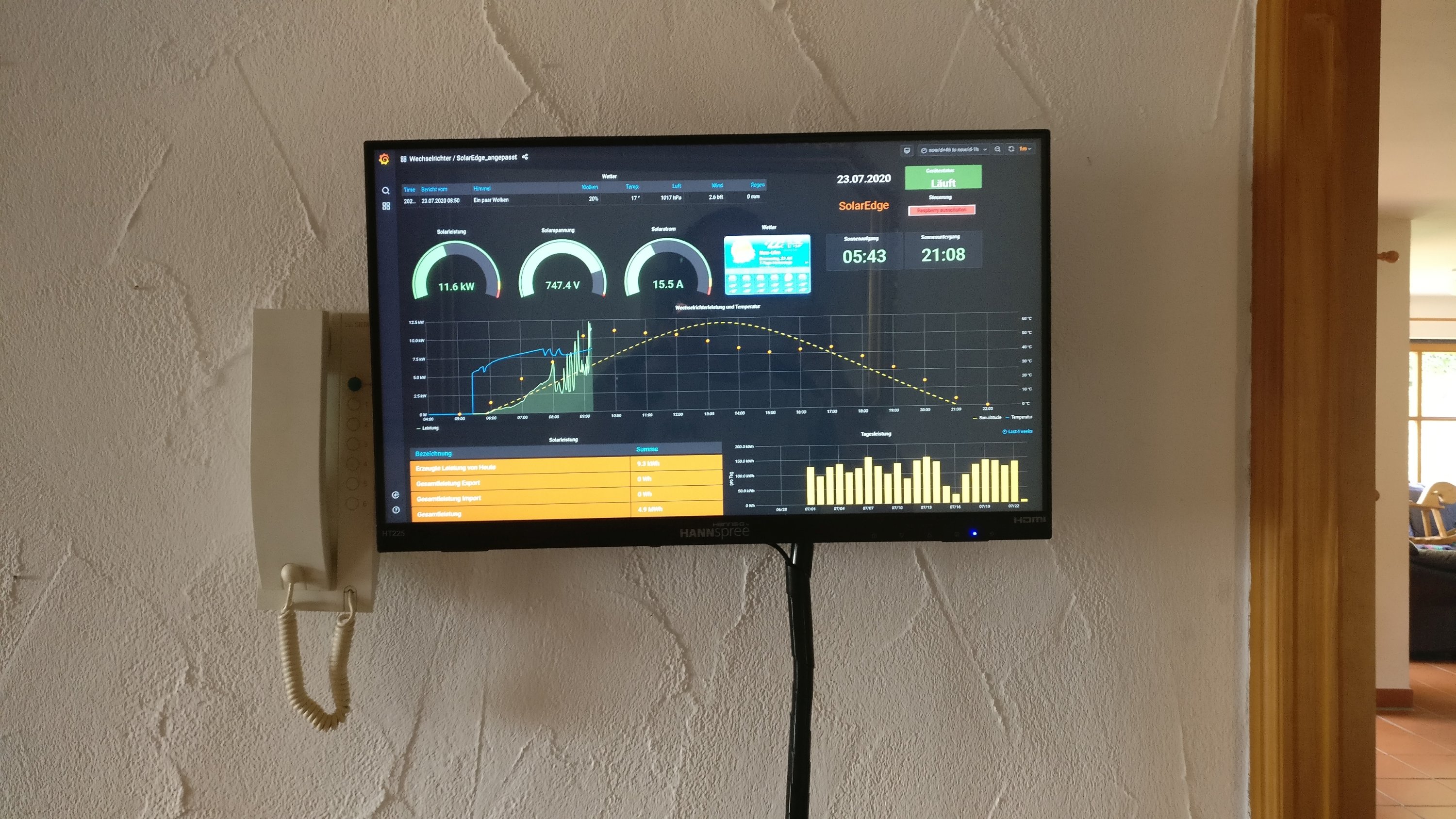

Die Solaranzeige läuft derzeit auf zwei Raspis 4B mit je 4GB RAM.
Der erste ist im Keller an der Anlage selber angeschlossen um die ganzen Daten per LAN abzurufen und überträgt die Daten dann auf die Remotedatenbank welche auf dem zweiten Raspi direkt am Touchscreen im Flur hängt zur Darstellung der Solaranzeige und der Kamera-Anlage.
Zusätzlich werden seit heute auch die Datenbanken jede Stunde und der komplette Raspi einmal in der Woche auf eine NAS gesichert um bei einem Ausfall des ersten Raspi möglichst wenig "Verlust" zu haben.
Weiterhin plane ich noch irgendwie direkt mit der API von SolarEdge weitere Daten aus dem Portal in die Solaranzeige einzubinden. Mal schauen ob es mir gelingt.

Anzeige im Flur (noch eine alte Version ohne Senec-Speicher)
aktuelle Solaranzeige
PV-Module auf Hausdach Süd-Seite

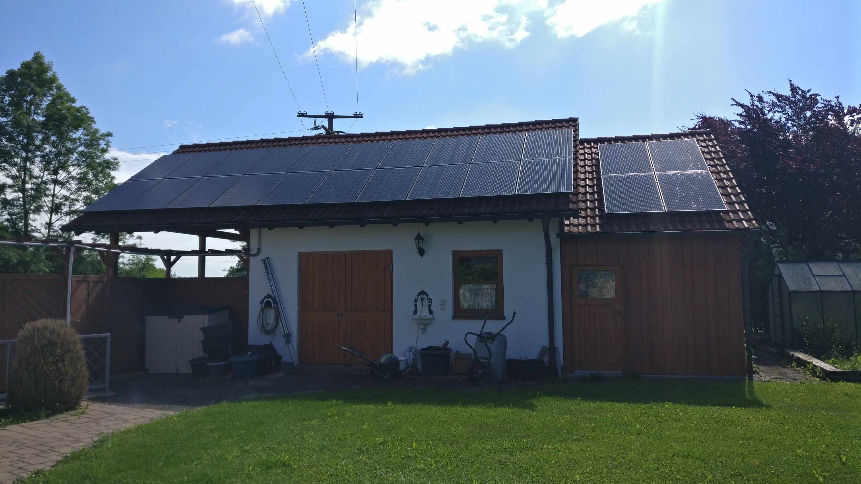

PV-Module auf Garage+Anbau West-Seite
Die Ost-Seite ist genauso belegt.
