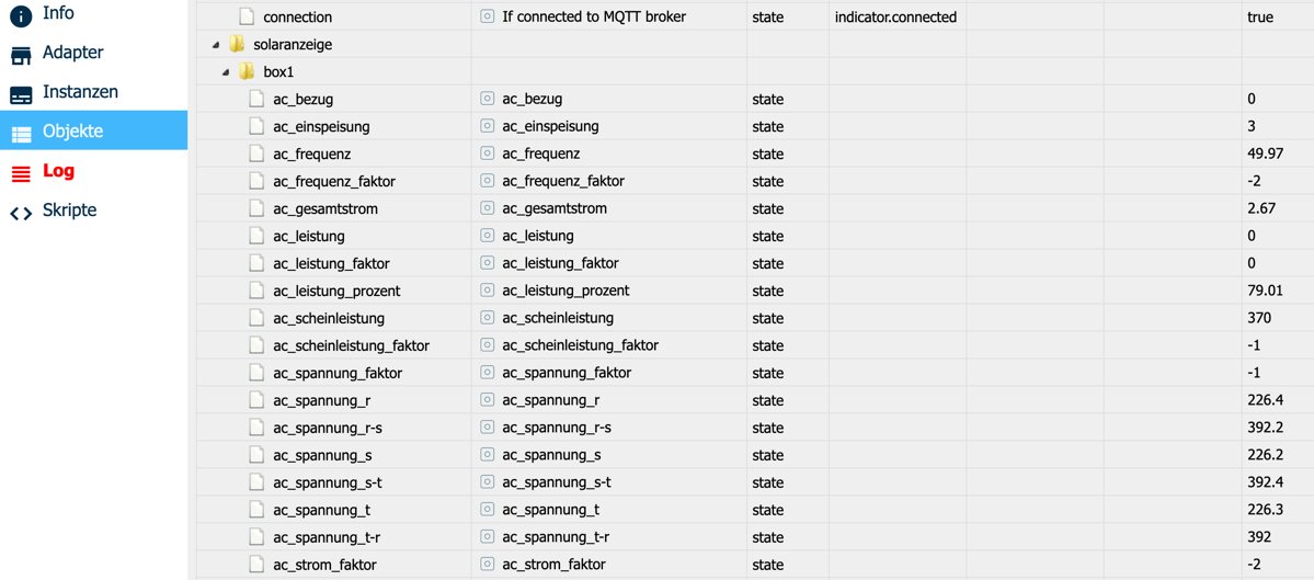

Ich habe auf dem IOBroker allerdings ein anderes Phänomen: Hier musste schon mal wenigstens eine Verbindung erfolgreich hergestellt worden sein zum MQTT-Broker, denn ich sehe ja alle Objekte mit einer Art "Erst"befüllung:

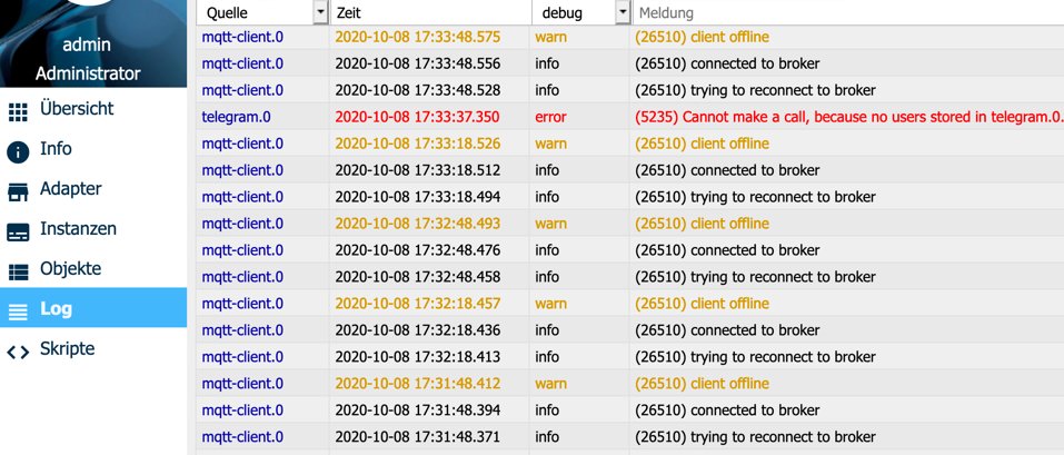

Aber die nachfolgenden Abrufe führen nicht mehr zur Aktualisierung, weil der Client angeblich offline ist:
Da ist also die Kommunikation auch noch nicht einwandfrei.

Aber mysteriöse Dinge passieren eben, wie bei mir: Es wird ausgegeben, aber der MQTT-Client auf dem IO-Broker hat wohl EINmal abgeholt (Dutzende Objekte in mqtt-client.0 bei solaranzeige box 1 zeigen (alte) Werte) und meldet seitdem nach dem "connected" ein "(3455) client offline" und das dann alle 30 Sekunden.
