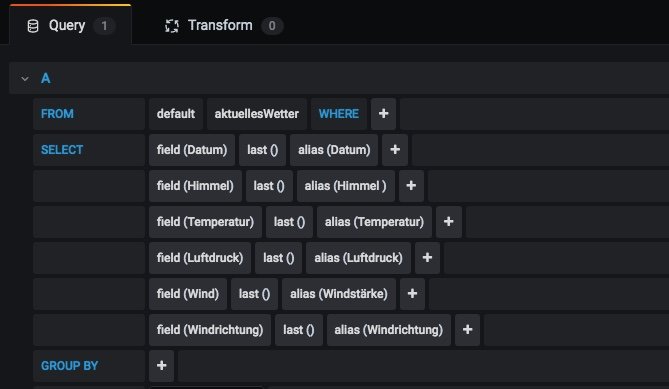

Ich komme mit der Einbindung nicht weiter.
Wenn ich ein neues Panel einbauen will, habe ich immer einen Graph. Hier benötige ich aber eine Tabelle mit 2 Zeilen.
Wie kann ich das umstellen?

Du musst unter Visualization "Table" auswählen

Ich habe dies aus den Live Daten der Finja übernommen. So ging es.
Jetzt würde ich gerne noch ein paar Werte einfügen. Wie kann ich denn hier noch etwas aufnehmen?
Ich habe aus etwas Hin- und Hersortieren das Datum noch über den Wetterdaten Ich würde das gerne löschen, finde aber das Feld nicht, wo dies definiert ist.
Re: Einbinden aktueller Wetterdaten ( Wetterbericht )
Wie bekommt man denn den Standardwert "Time" aus der Tabelle raus?
Die Abfrage sieht bei mir genauso aus, aber das Feld "Time" stört und dadurch wird die Tabelle zu lang.
I am new to Solaranzeige, but I had the same problem.
1) I edited the panel
2) Clicked on Transform
3) filtered out Time by de-activating it.
Seemed to do it and then saved my dashboard.
