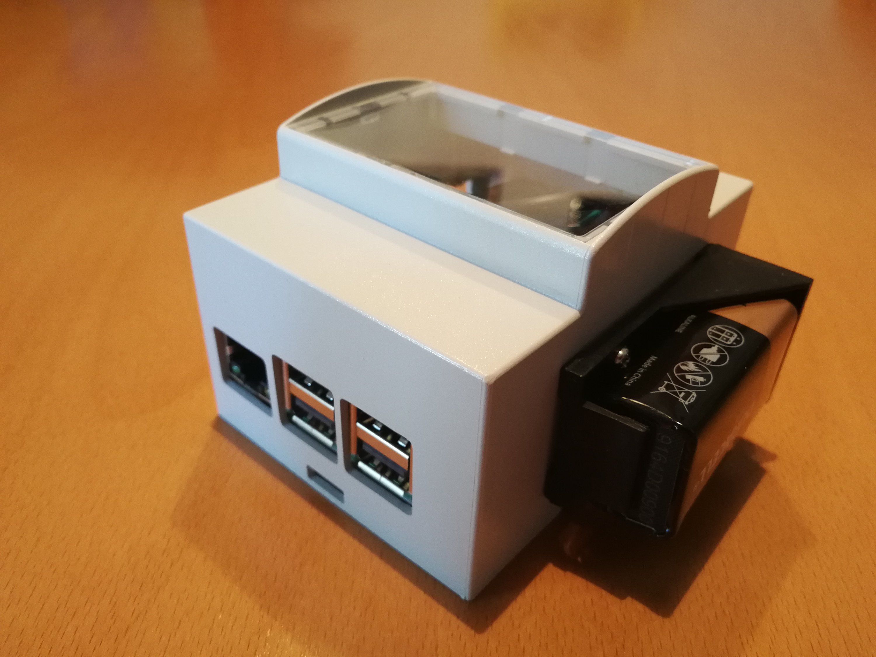

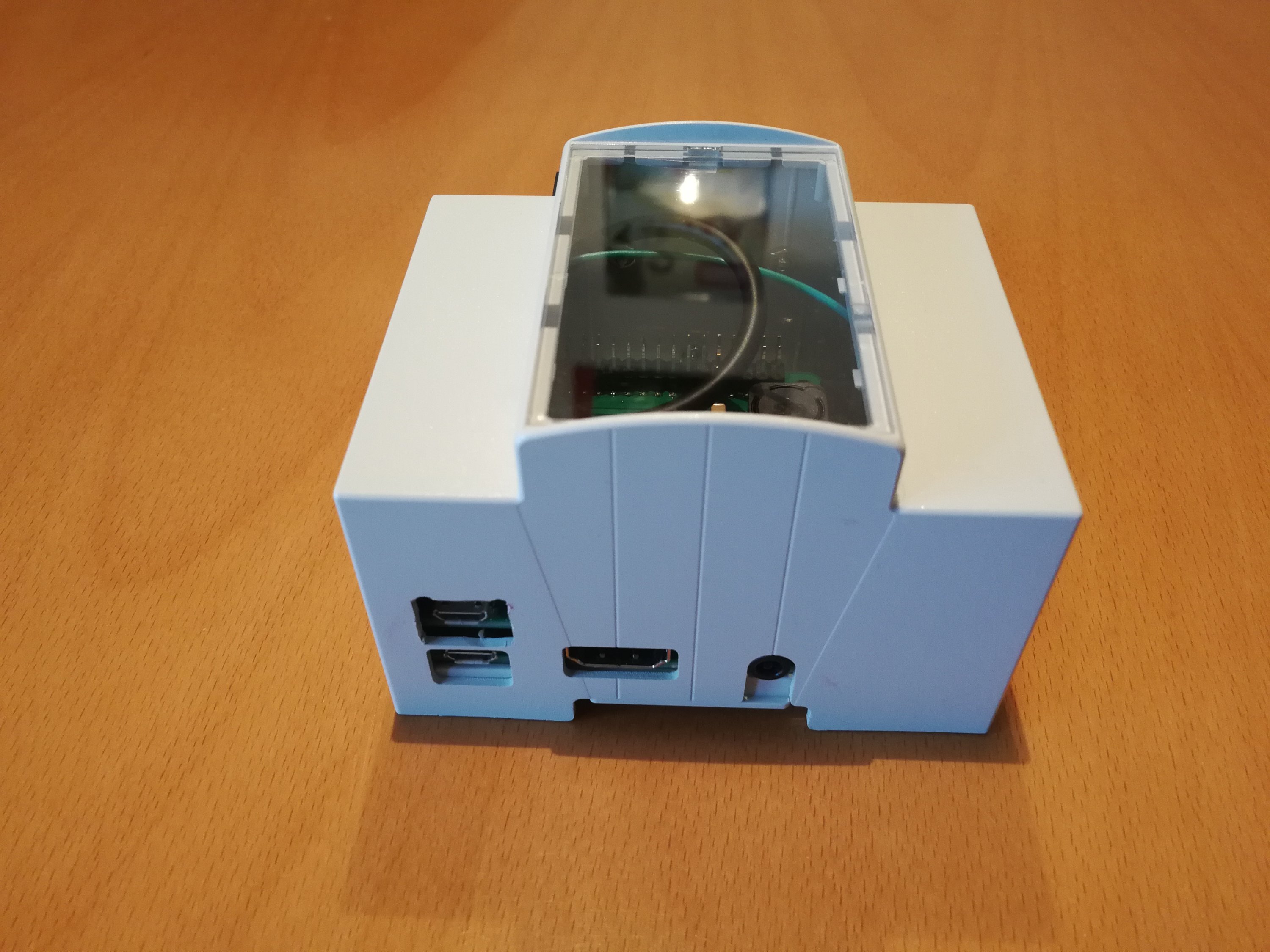

Für alle, die Angst um Ihre Daten haben könnte das eine Lösung sein. Läuft der Raspberry 24/7 kann es bei einem plötzlichen Stromausfall zu Datenverlust kommen. Unschön ist, wenn dabei die SD Karte zerschrieben wird und die Daten nicht mehr zu retten sind. Eine Lösung ist der Strompi2 von JOY-IT. In Verbindung mit einem Hutschienen Gehäuse und einer 9 Volt Batteriehalterung ergibt das ein handliches Gesamtpack. Fällt der Strom aus, so fährt der Raspberry herunter und verbraucht dann nur minimal Strom. Kommt der Strom wieder, fährt der Raspberry wieder hoch und läuft weiter. Ich habe so ein System im Einsatz und bin begeistert. Wie lange die 9 Volt Batterie hält kann ich leider noch nicht sagen. Es reicht für diesen Einsatz der Strompi2.
