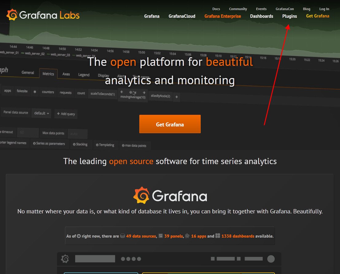

  1. Auf irgend einem Browser im lokalen Netz oder auf dem Raspberry die Seite von Grafan aufrufen. "www.grafana.org"
    Auf dieser Seite "Plugins" auswählen:

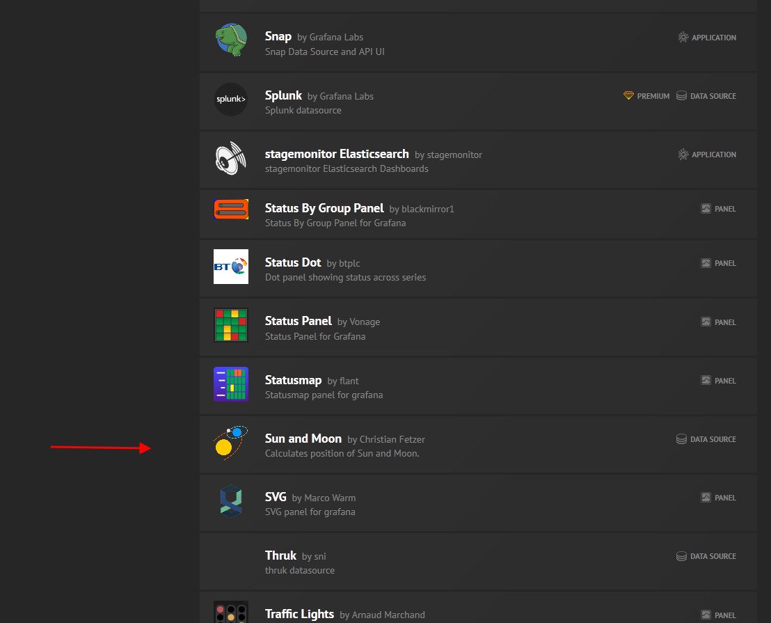

  2. Alle vorhandenen Plugin's werden alphabetisch aufgelistet. Ziemlich weit unten ist "Sun and Moon". Diesen Punkt auswählen.
  3. Auf den Reiter "Installation" drücken. Um die rot eingekreiste Zeile geht es jetzt.
