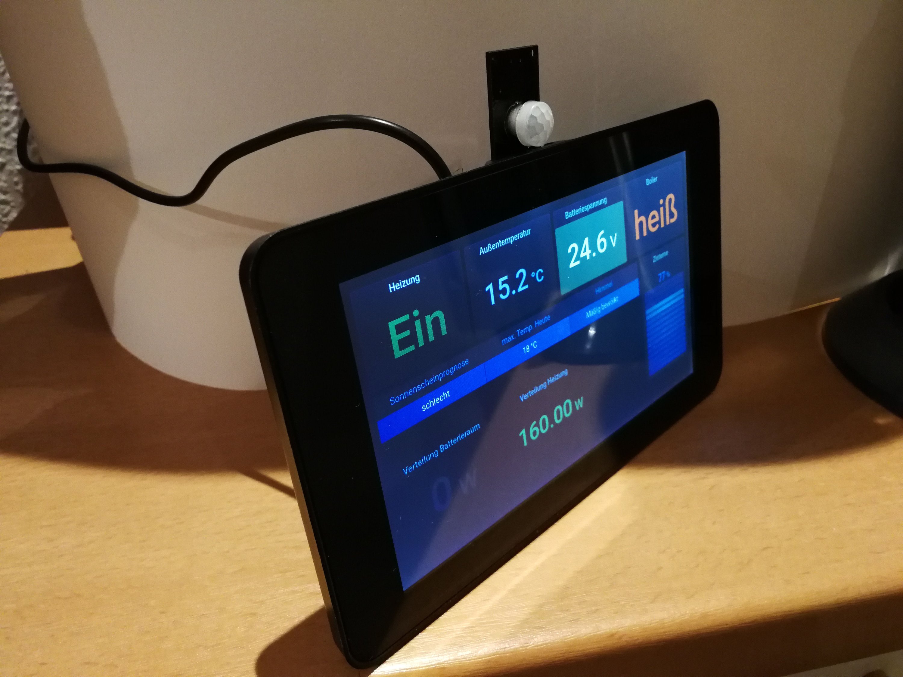

Mit dem offiziellen 7" Touchscreen Bildschirm und einem kleinen Bewegungsmelder (PIR) kann man einfach und leicht einen Statusschirm herstellen, der normalerweise "aus" ist und bei Bewegung davor für 2 Minuten an geht.
Dazu wird Benötigt:
1 x 7" Touchscreen Bildschirm
1 x Raspberry 2B, 3B, 3B+ oder 4B
1 x Gehäuse
1 x PIR
1 x Netzteil
3 x Kabelverbindungen
Die kleine Platine mit dem Bewegungsmelder hat 3 Anschlüsse, die einfach auf die GPIO Pins gesteckt werden. Die Platine mit schwarzem Lack ansprühen und mit einem Heißkleber an das Gehäuse kleben. Alles zusammen kostet ca. 100 €
Im vorliegenden Fall ist ein alter Raspberry 3B mit USB-WLAN Adapter verbaut. Dafür kann man ihn noch gebrauchen.
Das Gehäuse ist dafür gedacht, entweder auf einem Schrank zu stehen oder an der Wand zu hängen.

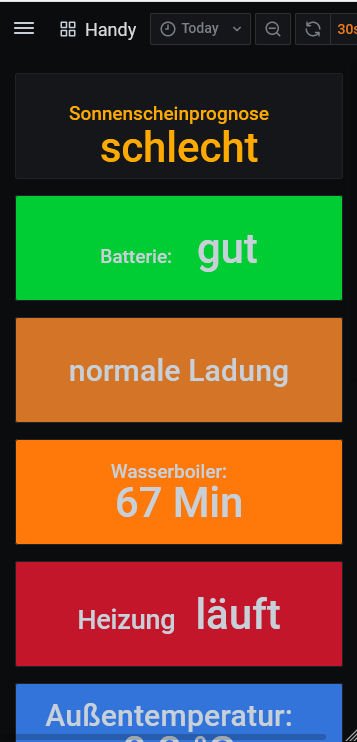

Ja, genau. So kann man sich auch spezielle Anzeigen für das Handy erstellen. Da geht noch viel mehr, wenn man sehr kreativ ist. Eventuell hat ja schon ein Mitglied so etwas erstellt. Nur her damit...

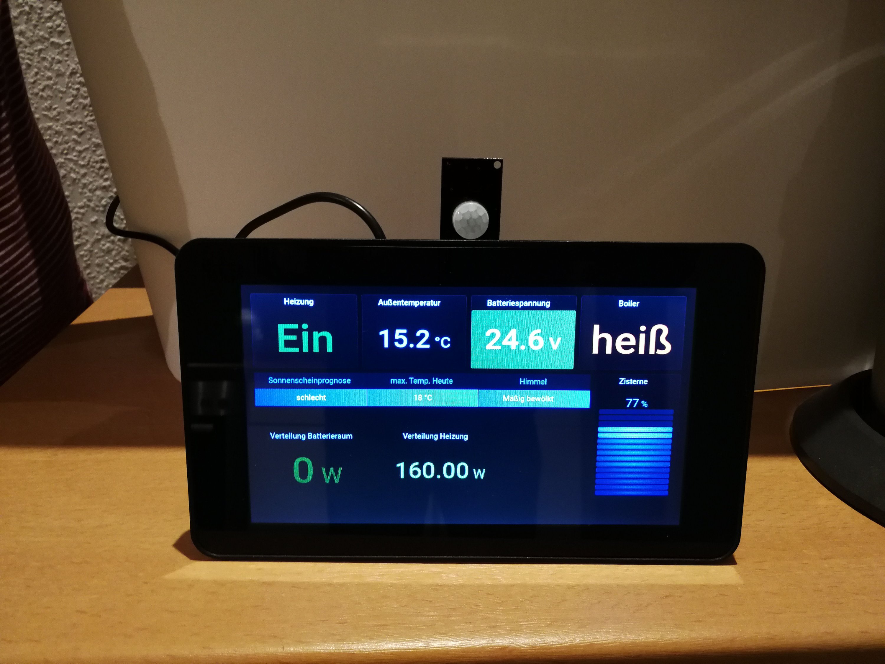

Ich habe mich auch für das "Originale" Display und Gehäuse entschieden.
Passt auch schön alles.
PIR habe ich jetzt nachgeordert .... sollte die Tage kommen.
Hier habe ich den HC-SR501 genommen,
https://www.berrybase.de/raspberry-pi-c ... ungsmelder
....weil da gibt es auf der BeerenFarm
auch nen feinen Halter dazu.
https://www.berrybase.de/raspberry-pi-c ... r-hc-sr501
Mit ein bisschen Glück bekomme ich den an die Öffnung für die Cam gebastelt.
Als ""pi" Anfänger hatte ich beim installieren ein bisschen Probleme mit den LCD. Stand immer Kopf und wenn ich es auf der Raspi-Oberfläche unter Display-Einstellungen gedreht hatte, dann funktionierte das Touch Seitenverkehrt.
Eintrag in die Config regelte das dann aber

Cool, mit was lässt man sich den den Füllstand der Zisterne anzeigen?Ulrich hat geschrieben: ↑Fr 18. Dez 2020, 19:45Mit dem offiziellen 7" Touchscreen Bildschirm und einem kleinen Bewegungsmelder (PIR) kann man einfach und leicht einen Statusschirm herstellen, der normalerweise "aus" ist und bei Bewegung davor für 2 Minuten an geht.

Damit:Cool, mit was lässt man sich den den Füllstand der Zisterne anzeigen?
https://de.elv.com/elv-homematic-komple ... ion-104945
