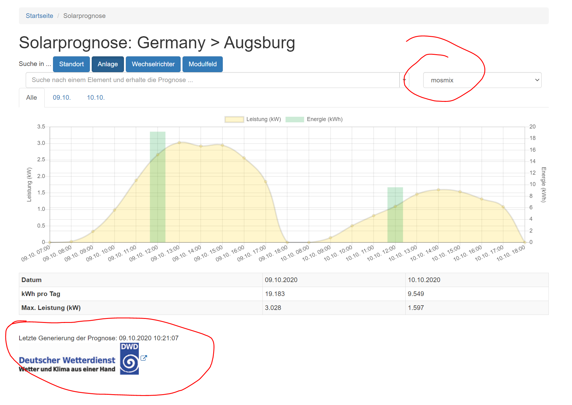

Hast Du MOSMIX oder Dark Sky Daten bei Solarprognose genutzt? Ich kann mit den Mosmixdaten und einem Feintuning der Anlagenleistung und der Verluste zumindest einigermaßen sinnvolle Tageswerte errreichen.

Eigentlich wird das mit auf der Prognose angezeigt:

Bei mir gibts für mosmix keine Daten. Liegt vllt an der Gegend :-)
EDIT: Kann es sein, dass ich wegen fehlender MOSMIX-Daten deine angepasste eigene Prognose nicht lesen kann?

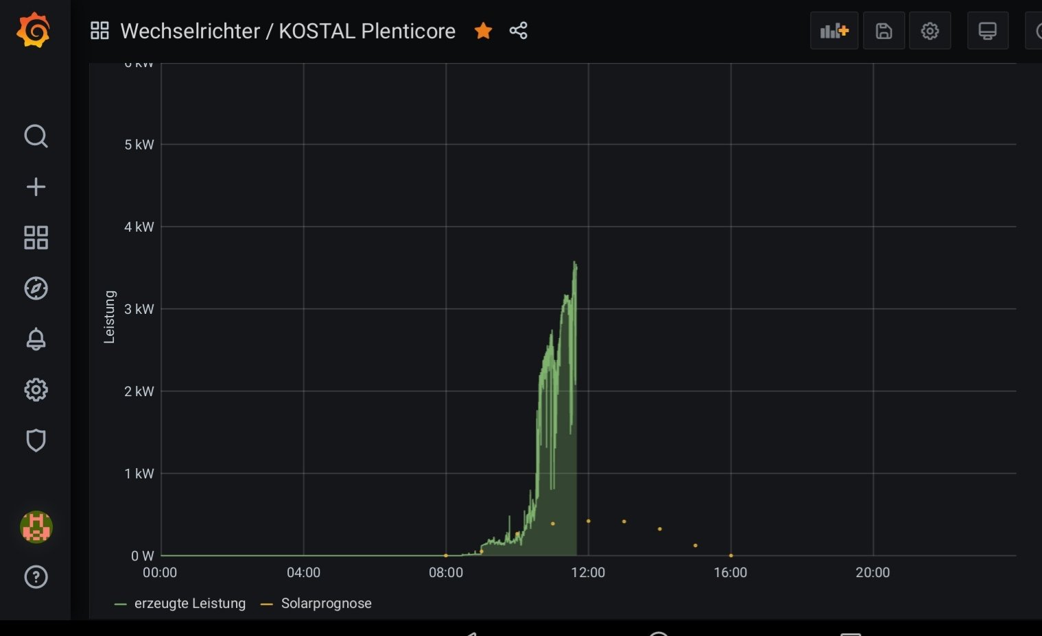

Ich hab jetzt auch mal die Prognosedaten hinterlegt. Funktioniert auf anhieb. ABER. Die Daten sind ca. 2/3 niedriger als die Realität.
Sprich beispiel heute: 3kWp und laut Prognose max 0,9kWp...

Bei mir haargrnau dasselbe, nämlichviel geringere Prognose als Ertrag. Als wenn da irgendein Faktor falsch eingestellt wurde. In meinem Konto bei solaranzeige.de habe ich alles überprüft. Das stimmt alles.
Hat jemand einen Rat?

Die Solaranzeige zeigt alles in Watt an. (Nur Grafana macht daraus automatisch kW) Ist der Prognose Wert eventuell in kW? Dann must du ihn mit 1000 multipizieren.

Hallo Ulrich, nein, ich nutze das Feld "Prognose_W", nicht Wh. Auch auf der Webseite von Solaranzeige habe ich mir die Prognose angesehen, da sieht das genau so seltsam aus (max. 0,5 kW).

Du must ja die maximale Gesamtleistung der Panels in deinem Account eingeben, nicht die maximal produzierte Gesamtleistung. Stimmt dieser Wert denn?

Du meinst, ich darf nicht die eingebaute 70%-Regelung mit eingeben, richtig? Also nicht die Leistungsbegrenzung im WR berücksichtigen? Wenn Du es so meinst, habe ich es richtig eingegeben.
