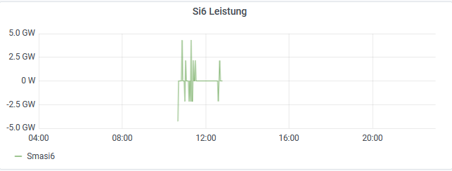

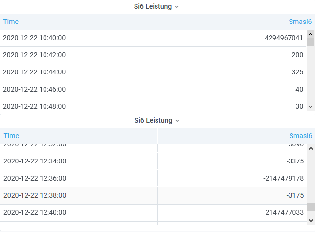

Ich hab es endlich geschaft mir eine Solaranzeige zu basteln, erstmal vielen Dank an alle für die sehr gut verständliche Anleitung und speziell an Ulrich.
Jetzt zur meiner Herausforderung.
Mein Si6.0 schmeißt eigenartige Werte raus. Kurzum er reduziert alle Nullen weg und die Datenbank macht da obscure Werte daraus.
Kann man das irgendwie abfangen? vor dem Komma können max 4 Stellen stehen.
Anhänge: Dashbord Grafisch & Tabbelarisch
internes Logfile des si6.0
Nachtrag, Anhang SBFSPOT Logfile hier sind die Trennungspunkte klar gesetzt.
Gruß vom ollen Don

Danke, hat sich erledigt...
die /var/www/html/database/1.WhProTag.txt wurden nicht genullt.
