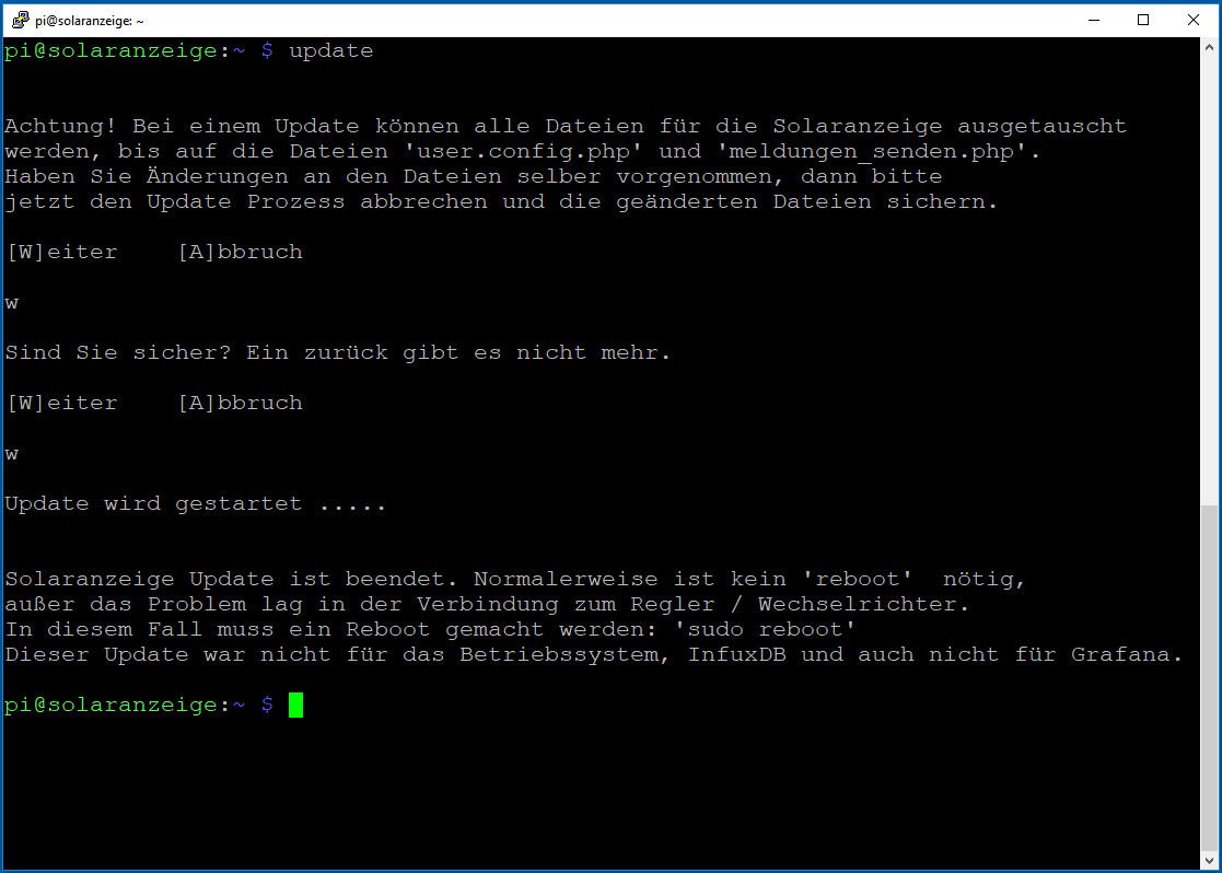

Wenn du "sudo update" eingibst, passiert dann das:
root@solaranzeige:/var/www/html # sudo update
Achtung! Bei einem Update können alle Dateien für die Solaranzeige ausgetauscht
werden, bis auf die Dateien 'user.config.php' und 'meldungen_senden.php'.
Haben Sie Änderungen an den Dateien selber vorgenommen, dann bitte
jetzt den Update Prozess abbrechen und die geänderten Dateien sichern.
[W]eiter    [A]bbruch
Wenn nicht, hast du Probleme mit den bash Pfad Angaben. Das ist aber dann ein reines Linux Problem.
