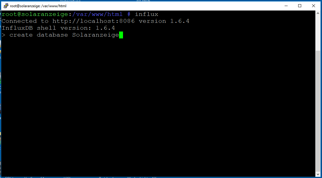

- Nach der Installation dann die Influx Datenbank mit dem Befehl "influx" aufrufen. Dann mit dem Befehl "create database Solaranzeige" eine Datenbank neu erstellen. Den Namen der Datenbank "Solaranzeige" kann auch anders genannt werden. Auf Groß und Kleinschreibung aber achten! Auf dem Raspberry muss der Name genau so eingetragenwerden.
