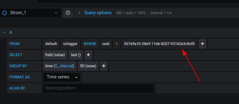

UUIDs:
Wenn vzlogger mit der Volkszähler Software verwendet wird, ist es wichtig, dass alle Geräte eine eindeutige Kennung in Form einer UUID erhalten. Beim Schreiben in die InfluxDB ist das nicht so wichtig, so lange die Geräte eindeutig sind. Am besten ihr notiert euch einfach die jeweiligen UUIDs zu den Geräten, damit ihr sie später in Grafana wieder findet. Zum Generieren einer UUID kann der Befehl
uuidgen
verwendet werden.

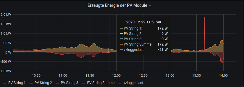

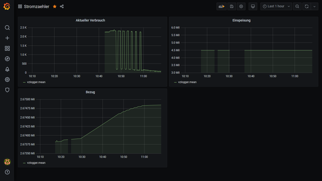

Falls keine Fehler vorhanden sind, kannn man nun die Werte in Grafana anzeigen. Dazu muss als erstes eine neue Datenquelle eingefügt werden (siehe Grafana Anleitungen hier im Forum). Unter "Database" wird logischerweise der Name der oben angelegten DB angegeben, in meinem Fall also "vzlogger". Danach kann man in einem bestehenden Dashboard oder einem neuen Dashboard die Datenquelle auswählen und sich die Werte als Graph anzeigen lassen. Die jeweiligen UUIDs sollten beim zusammenstellen der Query auch schon aus Vorschlag augelistet werden. Eine Bespielquery hänge ich als Screenshot an.
Es ist natürlich auch möglich sich sowohl den erzeugten Strom, als auch den aktuellen Verbrauch in einem Graph anzeigen zu lassen:

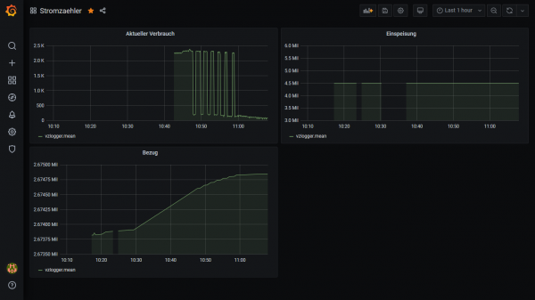

Erstmal nochmal seeeehr großen Dank für deine Hilfe.
nun läuft es..bestimmt noch viel zu viele Module installiert aus Verzweiflung, aber zum erstmal spielen ok..
Mein Hauptproblem war, das der Installer/Kompiler keine vzlogger.conf in das richtig Verzeichnis gelegt hat.
das habe ich dann via CP erledigt --> dann Konfiguriert.
nun muß ich noch die Anzeige richtig hinbekommen.
erstmal nur Basic.

Ich habe noch ein paar kleine Anpassung für die vzlogger.conf.
Damit man in Grafana nicht mit der komplizierten UUID arbeiten muss, einfach in der vzlogger.conf bei den "channels" bei jeden Wert den Ihr auslesen wollt noch zum Beispiel folgendes eintragen:
"tags": "meter=EZ,data=receive",		// Optional: Hier kann für den Wert ein oder mehrere entsprechende Tags vergeben werden
