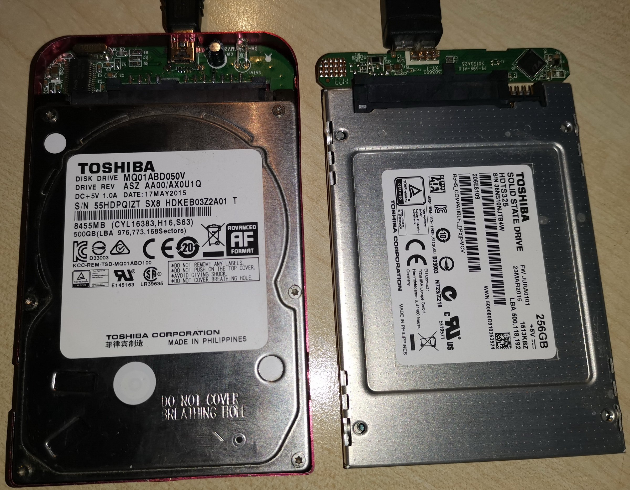

Hi zusammen,
ich bin ja noch ein Frischling was Pi angeht (kurz vor Weihnachten meinen ersten Pi4 bekommen), aber nachdem ich so viel negatives über die SD-Karten gehört habe, bin ich gleich mal auf USB umgestiegen.
Nun habe ich noch in meinem Fundus eine alte SSD (mit USB3) und eine HDD (mit USB2) gefunden und bin echt am überlegen. :roll:
Wie schaut es dem mit dem Strom aus ?…. Liefert der Pi4 genug an einem USB um eine HDD mit 1000mA zu betreiben? Oder muss ich da zwingend zwei USB belegen, damit ausreichen Saft ankommt?
Bei der SSD steht leider nicht drauf, wie hungrig sie ist ...... auch 1000mA? Oder sind die weniger gefräßig ? :lol:
Gruß Bobline

Die HDD wird ohne externe 5V nicht anlaufen, die SSD ist hart an der Grenze was USB vorgibt.goggle spuckt 3W aus,macht Peak 600mA, USB sagt 500.
Mittels SD den Pi updaten damit USB boot geht, dann Image auf SSD und testen,alles andere ist Glaskugel 😅

Beitrag von bobline »
Naja ... laufen tun se beide an einem USB.
... sogar ohne den Strombegrenzer in der config auszuschalten.
Bin mir halt nicht sicher was die wirklich ziehen und ob es dauerhaft mit 600mA läuft.
Auf 1000mA erhöhen mag ich nicht wirklich, da es ja sicher einen Grund hat, dass er begrenzt ist.
Ein separates Netzteil will ich aber auch mir nicht antun.
Ich lass jetzt mal einen Pi4 mit der SSD laufen .... mal schauen, ob er "online" bleibt.
Gruß Bobline

Erstaunlich,ich hab Drehscheiben,die, obwohl 480mA ziehen,nur mit Doppel Kabel gehen.
Die 1A zieht die vmtl nur einmal beim Start.
