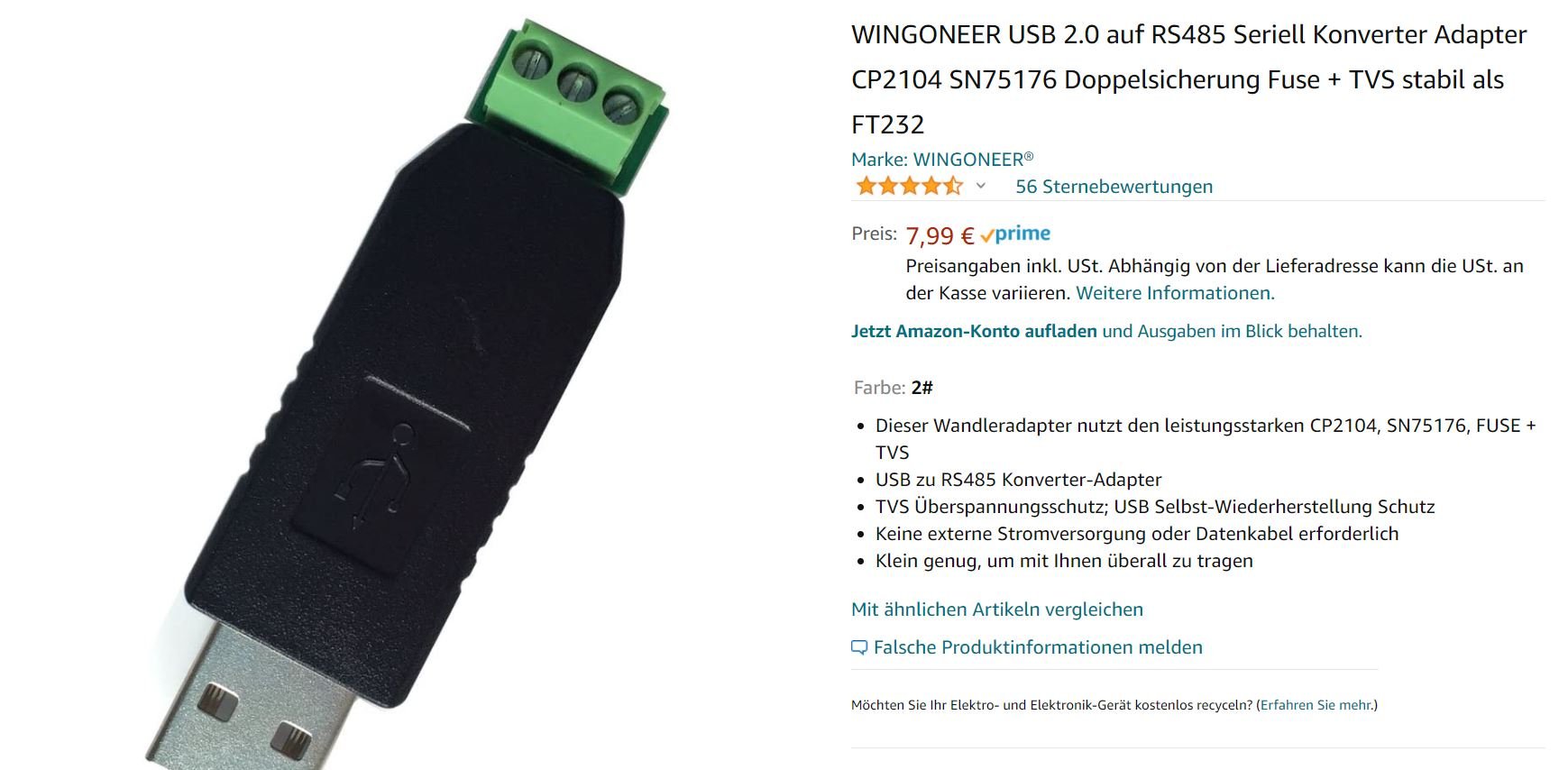

ich habe leider ein Problem.
Ich habe das System soweit am Laufen (fertig installiert auf USB-Stick).
Die Verdrahtung habe ich per RS485 auf RS485/USB vorgenommen. Ich bin auf Pin 1 & 3 gegangen, jedoch erkennt der Pi den Wechselrichter nicht (Huawei KTL33-A).
Woran könnte es noch liegen?
Der WR wird in Grafana auch nicht erkannt.
Als Adapter habe ich den angehängten.
Danke vorab.
Danke vorab.
- Beiträge: 5586
- Hat sich bedankt: 125 Mal
Re: Huawei SUN2000
Ist die A + B Ader auch nicht vertauscht? Wenn die vertauscht ist, dann funktioniert das nicht. Nach dem Tauschen und dem Einstecken des Adapters unbedingt den Raspberry noch einmal neu starten.
