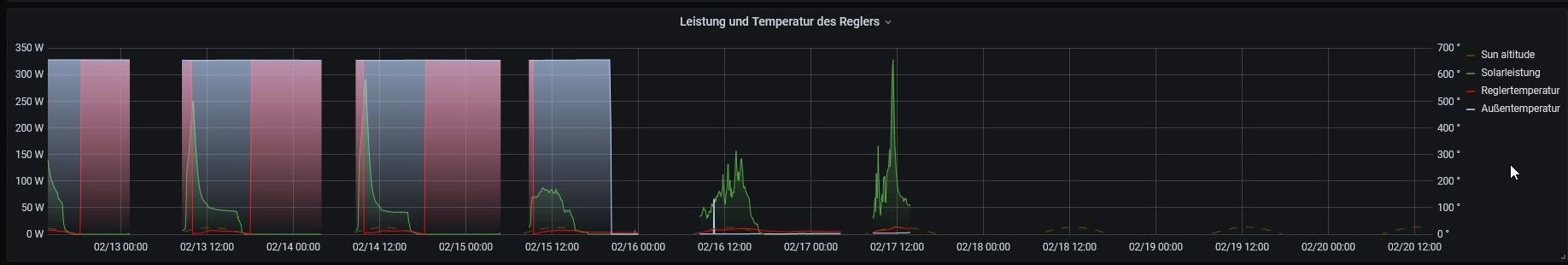

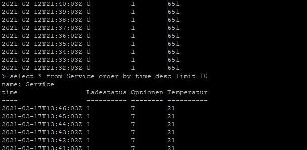

nach einiger Zeit musste ich doch mal wieder den Raspi anschauen. Mir war aufgefallen, daß sowohl der interne als auch der externe Temperatursensor des Epever keine "vernünftigen" Temperatur Angaben mehr liefert, wenn die Temperaturen unter 0°C fallen. Ist dem so?

Welche Image Version benutzt du? Das war früher mal ein Problem.

Ja, mache bitte einmal ein Update, dann könnte das Problem schon weg sein.

4.7.1b, mal sehen, ob die Temperaturen nochmal unter 0°C gehen. ;-)

jetzt tauchen wieder solche Ladestrompeaks auf. Das hattest du in einer verhergehenden Version doch schonmal abgefangen.
