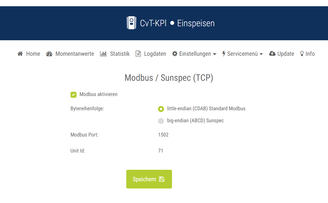

Es werden eigentlich alle Daten schon vom Wechselrichter zur Verfügung gestellt, der KSEM braucht gar nicht extra eingebunden werden.
Die ModBus Einstellung ist in der Weboberfläche des Kostal unter Einstellungen / ModBus Sunspec. Dort aktivieren, da siehst Du auch den Port und die Adresse. Geht als Anlagenbetreiber. Erste Option little-endian verwenden...
Regler ist 17 (Kostal Plenticore)...

Re: Was muss ich bei einem Kostal Wechselrichter eingeben?
leider immernoch keine Daten habe jetzt alles eingestellt aber es werden keine Daten angezeigt vom WR in allen feldern nur no data to show
Unter /var/www/log liegen solaranzeige.log und php.log. In der php.log könnten Fehlermeldungen sein, wenn z.B. in der user.config.php ein Strichpunkt oder Hochkomma fehlt (nach der Bearbeitung). IP-Adresse nur die vorhandenen Zahlen eingeben, also nicht 192.168.016.007 sondern 192.168.16.7.
Ansonsten in der solaranzeige.log evtl auf Hinweise prüfen...
habe jetzt alles noch mal neu eingetragen und jetzt läuft es danke
In diesem Forum bin ich wegen der Visualisierung Solaranzeige gelandet.
Diese möchte ich gern für meine neue Kostal Plenticore Anlage einsetzen.
Aber nun bin ich ein wenig verwirrt.
In der Modbusbeschreibung von Kostal " Interface description MODBUS (TCP) & SunSpec Beschreibung" von 2020-09-17,
steht im Kapitel 2.1.2: " MODBUS uses a ‘big-Endian’ representation for addresses and data items".
Unter Modbus aktivieren, im Umrichter, wird die Bytereihenfolge mit little-endian (CDAB) als Standard Modbus angegeben;
big-endian nur für die SunSpec Version des Modbusses.
Wie wir das in der Visualisierung Solaranzeige verwendet?
Vielen Dank
Vielen Dank,
dann ist also die Doku von Kostal falsch.
allerdings ist es hier auch so beschrieben:
viewtopic.php?f=9&t=295&p=856&hilit=kos ... icore#p856
Jürgen
Jürgen
