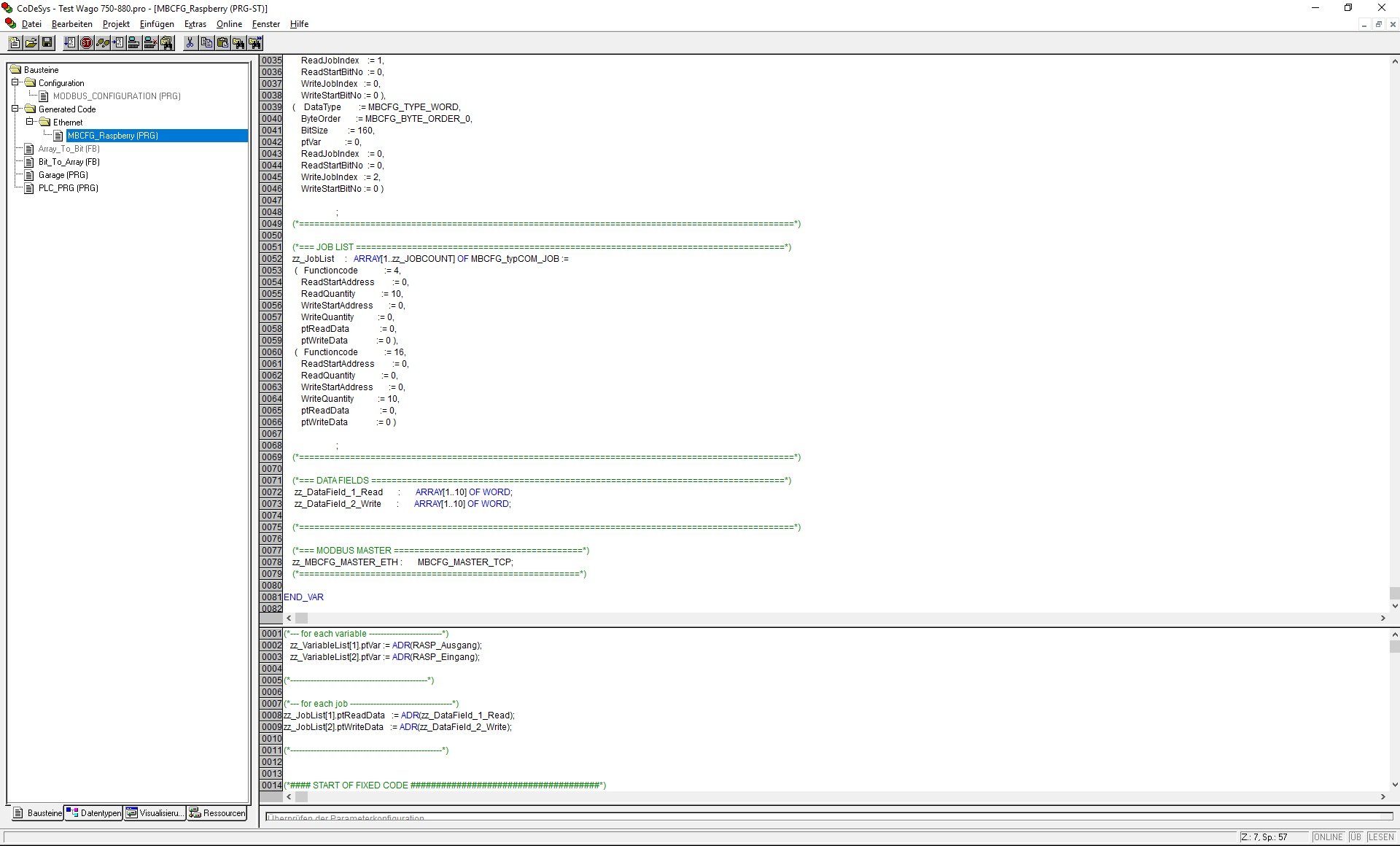

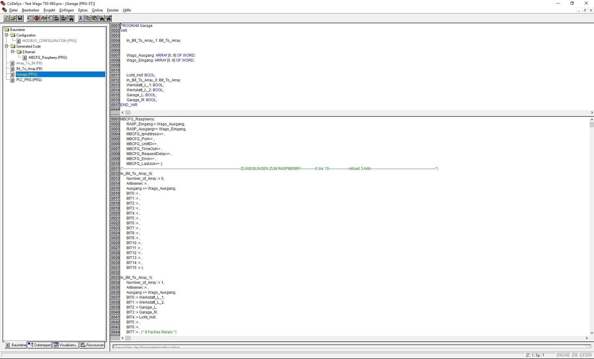

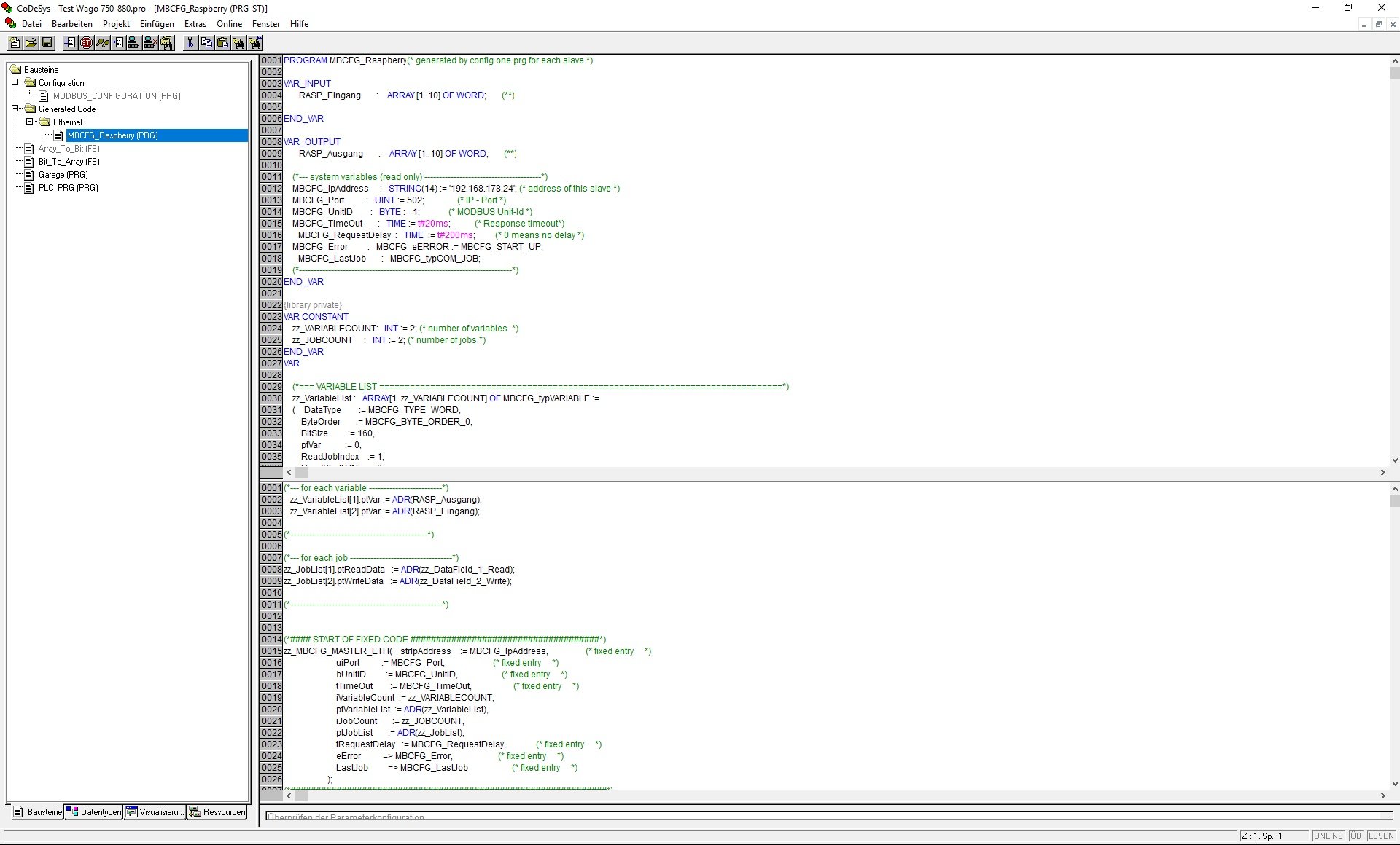

Ich habe ein Paar Screenshots von Test Wago 750-880.pro gemacht (der Controller wird mit Codesys 2.3.9.53 programmiert).
Die Datei für Raspberry Pi (Raspberry SPS Garage.project) konnte ich nicht analysieren.
Ich möchte Daten wie z.B. Strom, Spannung aus dem Raspberry Pi auslesen und im Wago Controller weiterbearbeiten.
