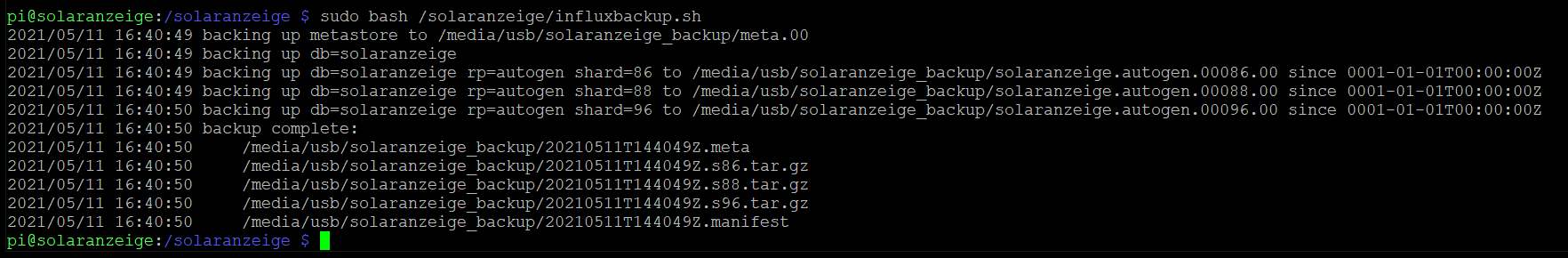

ich hänge mal ein Bild von meiner mit dran.
viewtopic.php?f=18&t=310&p=9774&hilit=SSD#p9774
Last Euch nicht stören, vom Verzeichnis /var/ramdrive/ das muß weggelassen werden, es sei denn man läst diese ganzen Befehle auch aus dem Ram heraus ablaufen. Auf diese Art erspare ich mir das wiederholte Auslesen, und Zugriff auf die Platte.
Zusätzlich muß unbedingt darauf geachtet werden, daß am Ende der Datei die Leerzeile existiert, sonst wird kein neuer cronjob installiert.

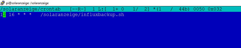

Hallo solarfanenrico,
mein Linux ist schon ca. 35 Jahre her ...
Die influxbackup.sh und crontab liegen im Verzeichnis /solaranzeige/...
Stimmt es, dass ich beide Dateien mit sudo mcedit /solaranzeige/influxbackup.sh und crontab -e bearbeiten kann?
Ich habs nämlich mit mcedit so gemacht. Speichern - Beenden F2 - F10.
Stimmt es auch, dass, wenn ich die Datei heute um 16:12h laufen lassen möchte, diesen Eintrag in der Crontab machen muß:
12 16 * * * /solaranzeige/influxbackup.sh
Die Crontab startet nicht zu diesem Zeitpunkt.
Der direkte Befehl sudo bash /solaranzeige/influxbackup.sh schreibt jedoch das Backup auf den Stick, das ich auch mit Windows öffen kann.
Grüße leilei

Hallo leilei
einloggen als root PW solar.2016
dann
crontab -e ENTER
dann Änderung eingeben, achte darauf dass am Ende eine LEERzeile bleibt!!
F2 + Enter und beenden
12 16 * * * ist korrekt
oder gugel nach crontab editor...kommt rechner raus wie Eingabe..(samstags oder gerade Tage etc pp)
wenn das .sh nicht starten will..vorher ausfürbar gemacht worden?..... chmod + x
gruss
Andreas

Danke an solarfanenrico und andreas_n,
mittlerweile läuft das Backup.
Es hat das Ausführbar machen mit chmod +x gefehlt ...
leilei
