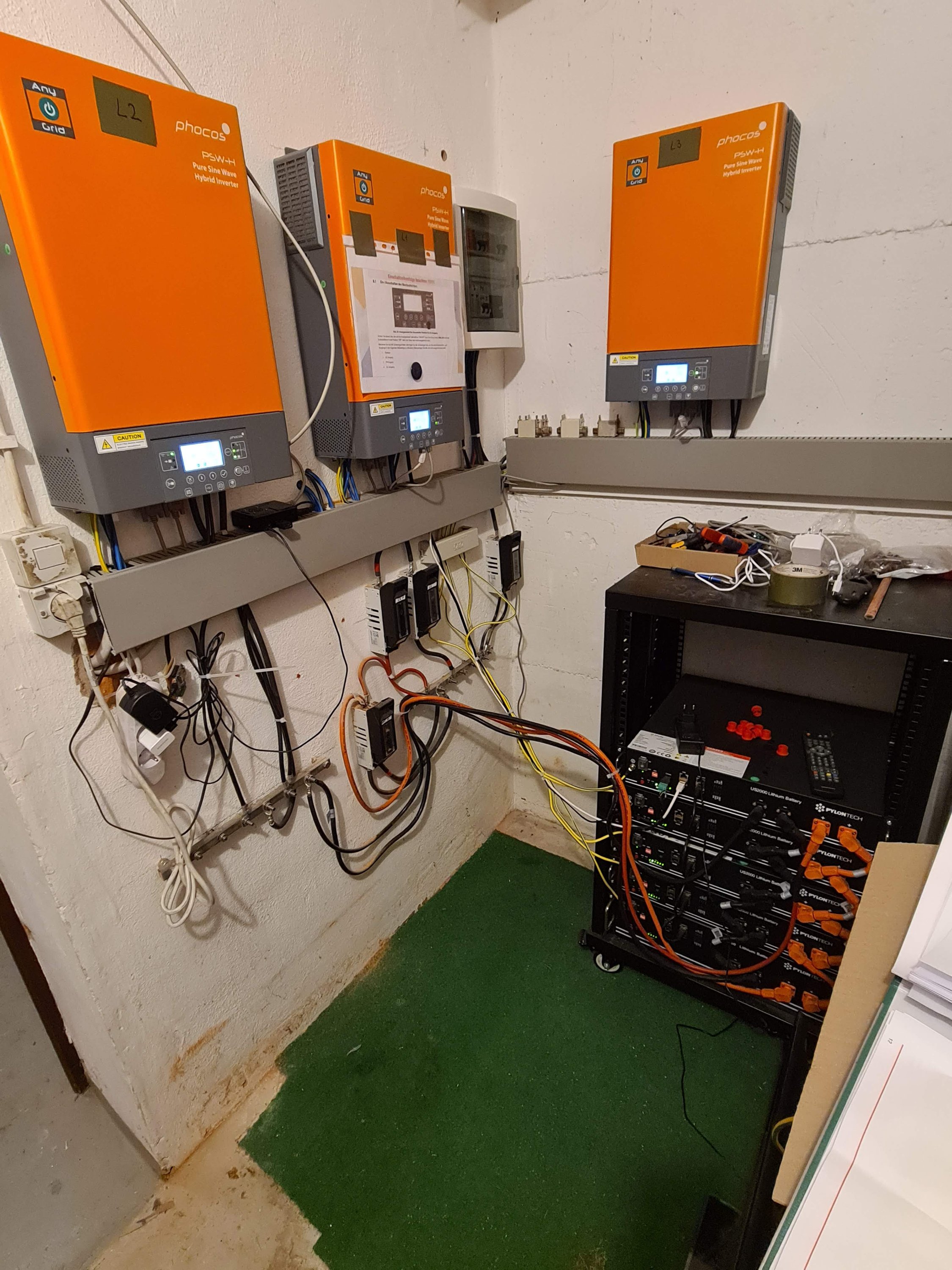

wollte euch meine Anlage kurz vorstellen, die Solarmodule sind auf dem Flachdach nach Süden ausgerichtet und nur Beschwert (10°). Ich habe mit einer 1,5kWp Anlage mit Effekta Wechselrichter angefangen, siehe Post.
Diese habe ich erweitert auf 6,7kWp, verteilt auf 3 Phocos PSWH 5000 Anygrid Wechselrichter und auf 3Phase zusammengeschaltet.
Es ist also eine Netzgekoppelte Inselanlage (Hybrid), damit versorge ich das Haus und heize falls Überschuss vorhanden ist den Warmwasserpeicher.
Speicher Pylontech 4x US2000 1x US3000 Effektive 12kWh

hi,
schick :D
ich hatte auch die Kabel am Boden liegen für die ELWA und den 230V Anschluss für den Zusatzheizstab...ich habs dann umgelegt und "hoch gebunden" weil nach dem zweiten Starkregenereignis heuer und einigen cm Wasser im Keller war mir das net ganz geheuer :lol:

Hallo Andreas,
das wird noch anders verlegt, da ich im Verteiler kein platz mehr habe, werde ich noch an der Wand in der nähe, ein Kleinverteiler mit Zähler Eastron SDM72D einbauen, bin ich gerade dabei diesen mit einen Wemos, Wlanfähig zu machen.

hi,
ja, nee sollte keine Kritik sein, man bekommt halt irgendwie "komische" Gedanken wenn man bei einem steigenden Wasserpegel im Keller in so ein Gebiet reintreten muss :o :lol: und das hatte ich heuer, das unerwartete Vergnügen...
aber mal was ganz anderes, bist du mit den Phocos Anygrid zufrieden?
Ich frag deshalb, weil ich die schon mal ins Auge gefasst hatte und ob des Lüftergeräusches differenzierte Meinung lesen musste.Ok, ich würde die eh in den HZ Keller verfrachten...

Hallo Andreas,
:-) glaube ich das alles ausverkauft ist, möchte meine Anlage auch noch erweitern, wegen Winterreserve, habe leider noch keine passende günstige Module gefunden wichtig wäre noch passende Halterung für mein Flachdach(nur Beschwerung).
Wegen den Phocos, ich finde die Teile gut (kommt immer drauf an wie man seinen Wechselrichter einsetzen will), ja die Lüfter hört man schon, stehen bei mir aber eh im Keller.

hi Antonio
thx für Info...war heute zäher Weg bis ich den passenden WR gefunden hab...gegrübelt hab ich ja schon lange, aber der Nebel hat sich heute erst mit paar Telefonaten gelichtet, hängt ja auch von der Batterie ab...eigentlich wollte ich ja nimmer erweitern, aber nachdem die Energiepreise so derart weg gallopieren..gehts nimmer anders, also PV Fläche von 2020 runter und stärkere Module drauflegen, die einjährigen PV wandern dann auf Ost :lol:
der Phocos geht bei mir generell nicht, hab mit denen telefoniert, da die WR vorzugsweise im afrikanischen Raum eingesetzt werden, haben die allesamt kein VDE N 4105...und den WR brauch ich meinem VNB gar net vor die Nase hängen :?
werden wirds vmtl ein Growatt SPH 4600, das langt.SMA Lösung völlig überteuert und Victron wär schick gewesen, da sollen angeblich andere WR aufschalten können bei Netzausfall...aber sollte sich ein Brownout zum echten Blackout wandeln...gibts hier nach spätestens 2 Tagen andere Probleme :(
Muss ich halt in drei UPVs rein und wichtiges auf L1 umklemmen...und jetzt schauen wo ich Pylons herbekomme( Lieferzeit zum ²)...aber die brauch ich wenigstens nicht bis zur IBN, wenn alles gut geht, in 3 Wochen... :roll: :roll:

Hallo Daniel,
Sorry das ich so spät Antworte.
ich habe insgesamt 5x Pylontech, 4x US2000C und 1x US3000C also effektive 12kWh, habe mich auch durchgefragt, mit dem Ergebnis das ein mischen möglich ist.
Wegen der Ballastierung, habe ich das wie du sagtest geschätzt und nach dem kürzlichen Sturm, kann es so nicht verkehrt sein :-).

Hallo Steffen,
Sorry für die späte Antwort.
Fehler 80 CAN Kommunikationsfehler, hatte ich noch nie, habe erst kürzlich ein Firmware Upgrade gemacht die Unit auf 06.19 und Display auf 30.13, weil ich mir auch die PSH-Bridge zugelegt habe.
Ist beim Upgrade was schief gelaufen?
Wenn du 3-Phasen Modus schreibst hast du die Geräte auch wie in der Anleitung mit den Parallel Kabeln verbunden und das 3-Pasensystem eingestellt? Wenn Ja, müsste auf dem Display 3P1, 3P2 und 3P3 stehen erst dann ist auch alles im Drehstrommodus aktiviert.
