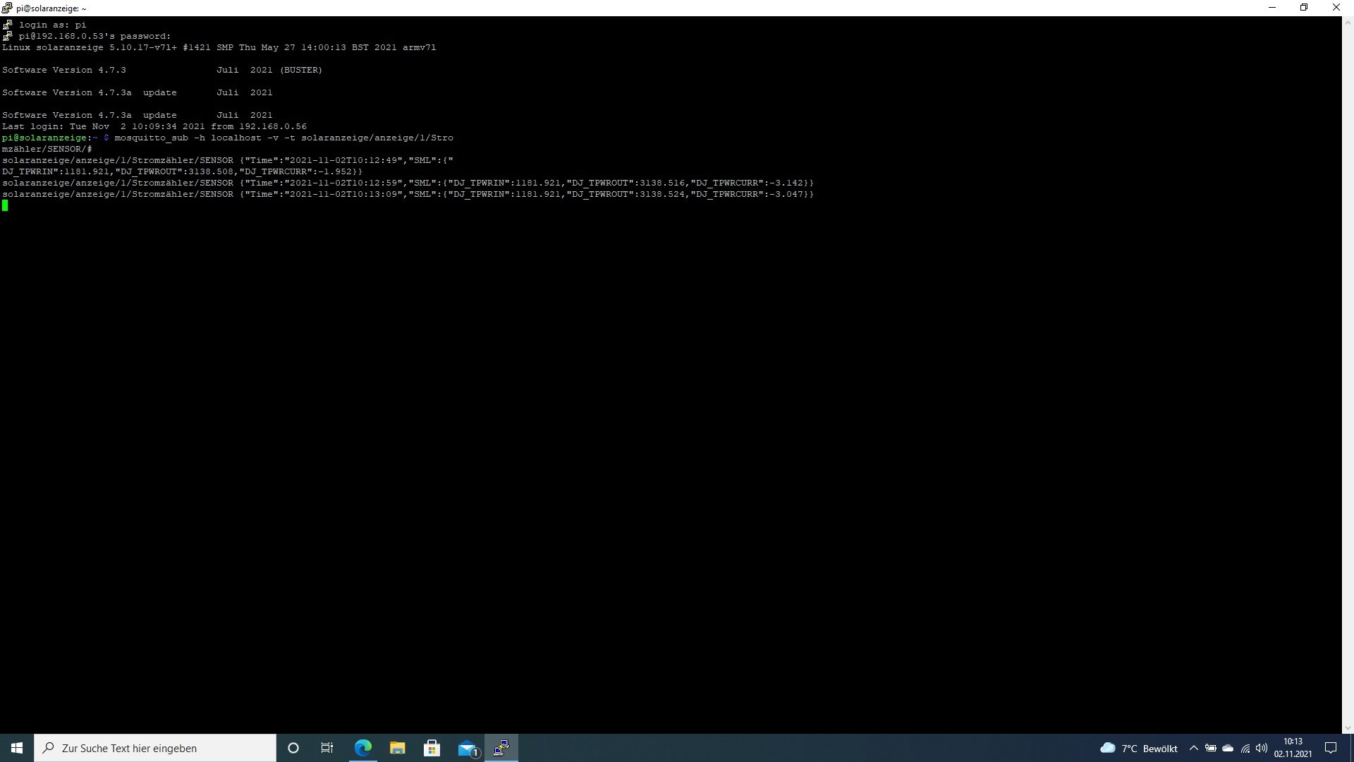

wenn ich in Putty folgendes eingebe:
mosquitto_sub -h localhost -v -t solaranzeige/anzeige/1/Stro mzähler/SENSOR/# eingebe
Kommt:
solaranzeige/anzeige/1/Stromzähler/SENSOR {"Time":"2021-11-02T10:16:09","SML":{"DJ_TPWRIN":1181.921,"DJ_TPWROUT":3138.632,"DJ_TPWRCURR":-2.836}}

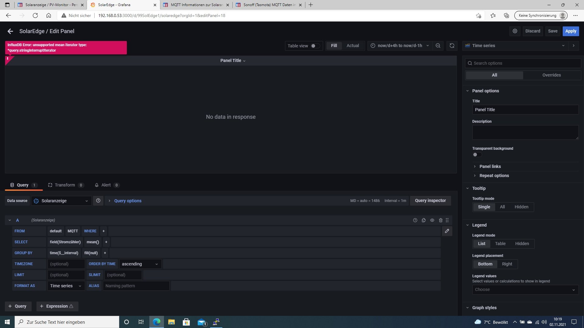

In der Userconfig hab ich folgendes eingetragen:
$SMQTTTopic[2] = "solaranzeige/anzeige/1/Stromzähler/SENSOR/#";
Leider bekomm ich im Grafana dann eine Fehlermeldung. Ich geh davon aus dass man noch die "DJ_TPWRCURR" rausfiltern muss, da hänge ich aber aktuell. Vielleicht kann mir da noch jemand ein Tipp geben.

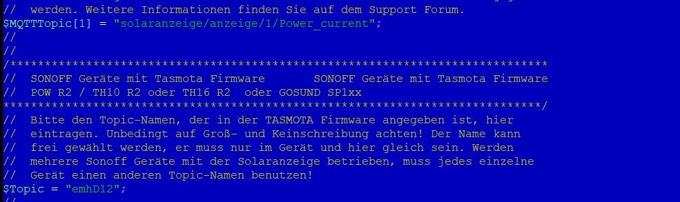

in der user.config hab ich folgendes
im Grafana sehe ich keine Daten ankommen
