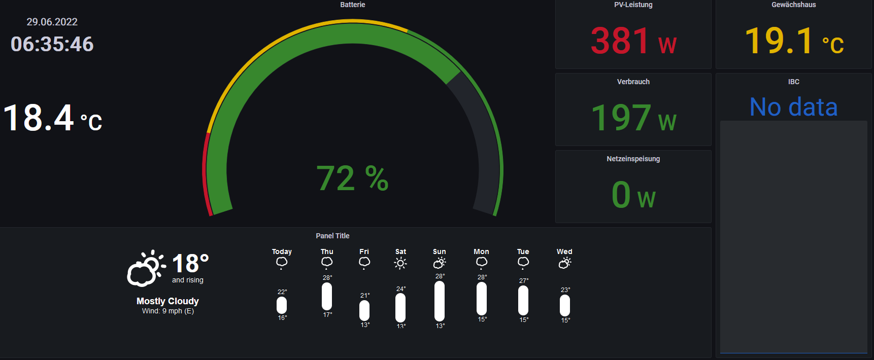

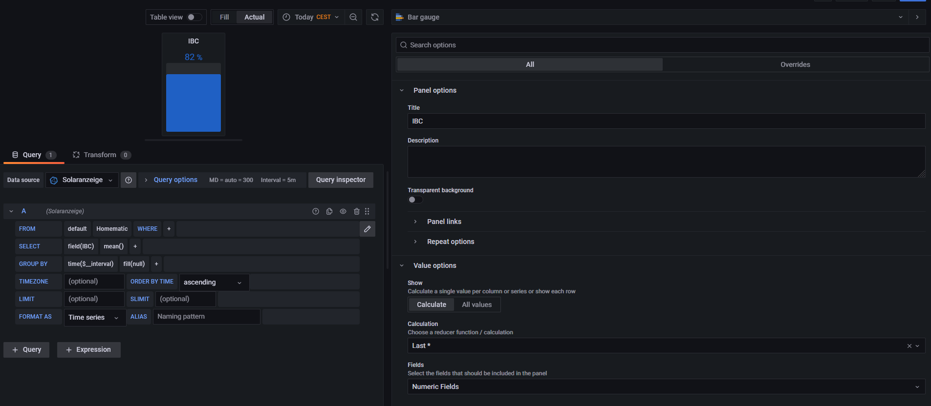

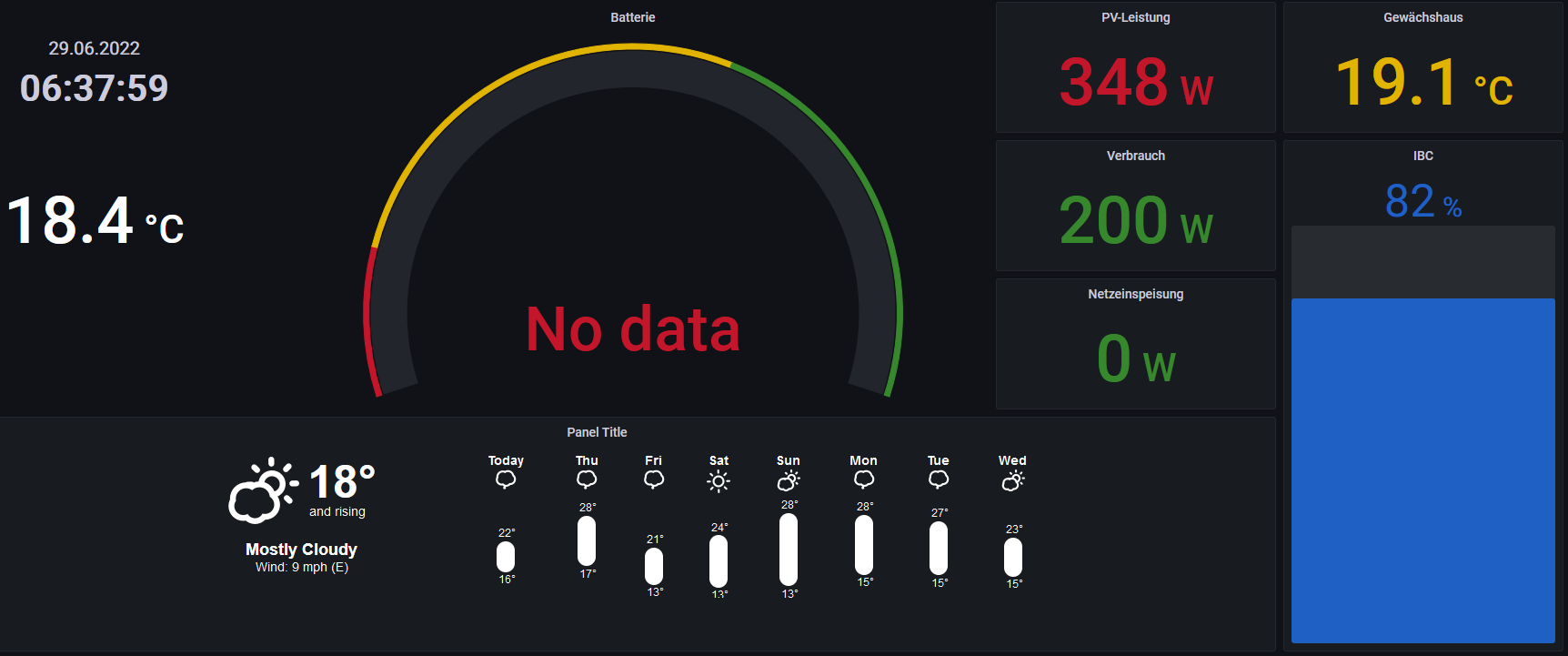

ich habe das Problem, dass ich in meinem Dashboard immer wieder kurzzeitig keine Werte sehe. Es betrifft im Grunde genommen alles was im Dashboard zu sehen ist. So ca. alle 5 Aktualisierungen fehlen eins bis zwei Werte. Ist das ein Konfigurationsfehler? Anbei ein paar Fotos.

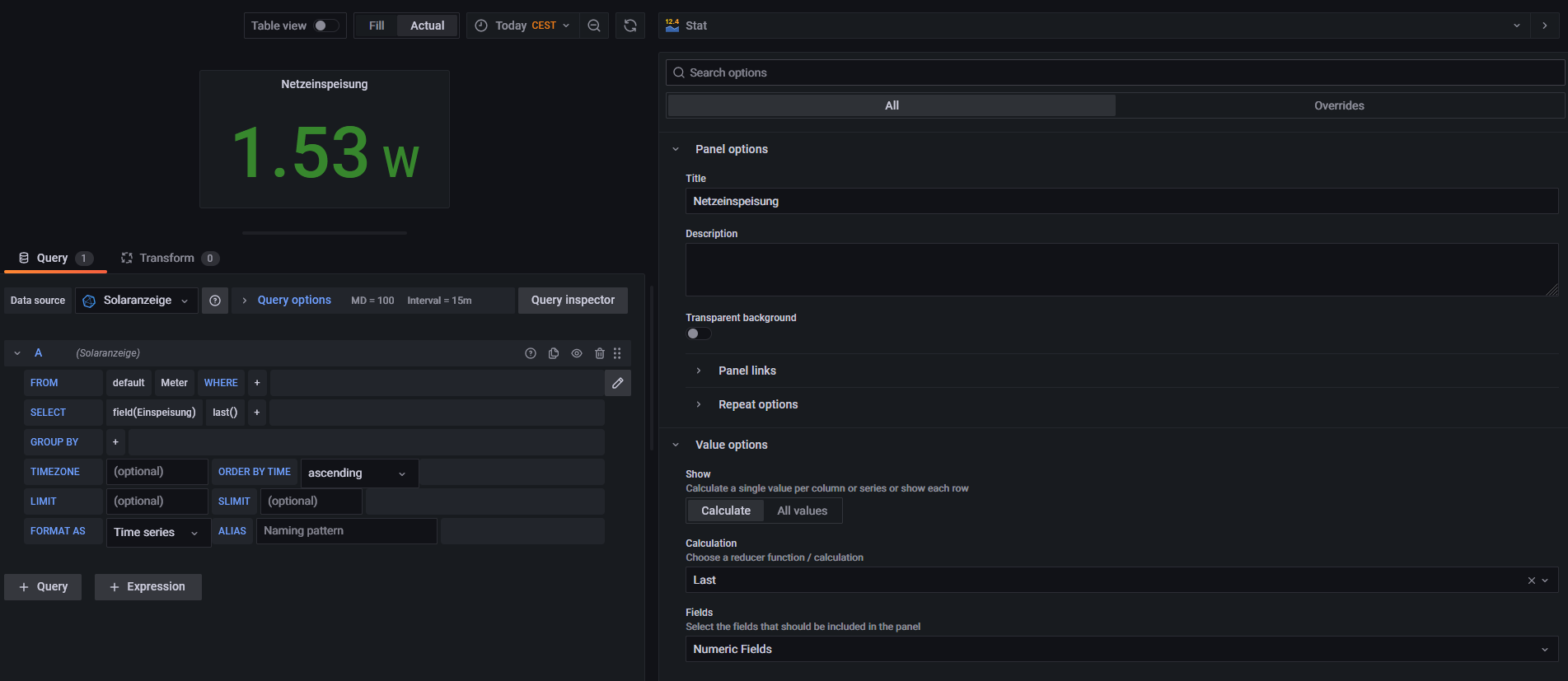

Morgen, ich habe gestern nun einmal das OS auf den aktuellen Stand (immer noch 32bit) gebracht und auch die Solaranzeige ist nun up to date. Mir kommt es so vor, als ob der Fehler nun häufiger auftritt.... Leider. Dafür gibts jetzt einen Fehler, siehe Anhang.

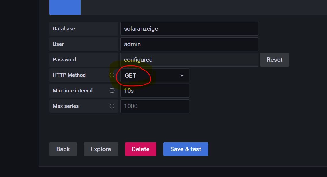

Ich habe in Grafana mal die DB mir wegen einem anderen Problem angeschaut und da ist mir aufgefallen, dass ich bei "HTTP Method" POST eingetragen habe ( warum auch immer
Umgestellt auf GET und schon habe ich keine noData mehr im Dashboard.
Vielleicht kann Ulrich noch was dazu sagen ........ GET müsste doch die richtige Einstellung sein .... oder?

Das hätte ich ehr lesen müssen.... Ich habe es jetzt mit der 64bit Version vesucht. Den Pi einmal neu auf USB-Stick aufgesetzt, Dashboard übertragen und die Einstellungen für WR und Homematic abgeschrieben. Läuft seit einem Monat auch absolut Fehlerfrei.

Danke für den Tip. Auf Grund der vielen Datenabfragen hatte ich das auch ständig, werde das jetzt mal testen.
