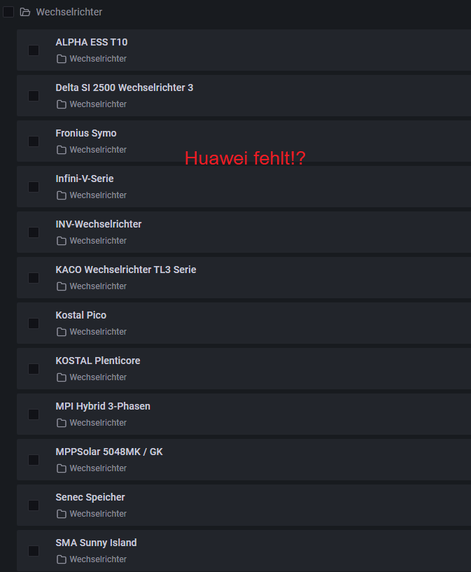

ich bin neu hier und gerade dabei, meinen Wechselrichter huawei sun2000-17ktl bei solaranzeige einzurichten. Ich habe auf meinem RPi 3b Solaranzeige via Docker installiert und kann mittlerweile auf die Grafana Oberfläche zugreifen. Brav der Anleitung gefolgt stehe ich nun an dem Punkt, wo man das Dashboard startet und einrichtet. Leider finde ich aber noch nicht mal meinen Wechselrichter in der Auflistung, siehe Bild. Eingetragen habe ich als Wechselrichter die Nummer 56, was ja eigentlich den Huawei-Modellen zugeordnet sein müsste.
Fehlen da vielleicht noch irgendwo die entsprechenden Dateien? Muss ich noch was hochladen? Was kann ich tun :oops:
Vielen Dank für die Unterstützung!
Beiträge: 6528
Danksagung erhalten: 924 Mal
Re: Wechselrichter fehlt bei den Grafana Dashboards?!
Falls einmal ein Dashboard fehlt und immer die aktuellste Version gibt es hier:
viewtopic.php?t=188
Einfach herunterladen und importieren.

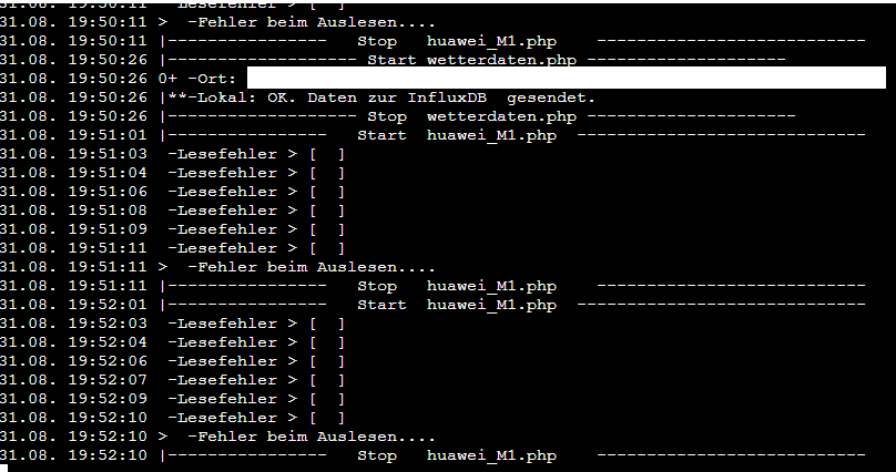

Ich habe mir die entsprechende json Datei "Huawei Wechselrichter Mx Modelle" heruntergeladen und importiert, allerdings wird danach überall nur "No Data" angezeigt. Eigentlich bin ich mir sicher, dass ich alles richtig verdrahtet und angeschlossen habe (weiß zu +, grün zu -), der MODBUS Adapter hängt am USB des Raspberry Pi. Den Pi habe ich nach dem Einstecken und der Installation der Software und auch nochmal nach dem Laden der neuen json-Datei neu gestartet. Leider bleibt es bei "no data"... Was könnte ich denn da noch tun?
Danke für die Hilfe!!
Beiträge: 6528
Schaue doch einmal in die LOG Date:
/var/www/log/solaranzeige.log
Starte den Raspberry einmal neu und nach 2-3 Minuten poste mal die letzten 3-4 Minuten der LOG Datei.

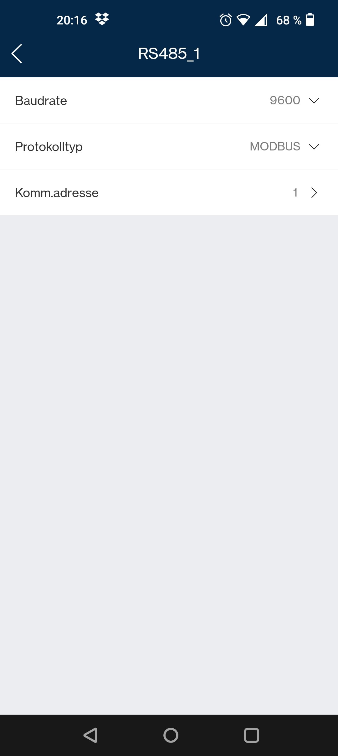

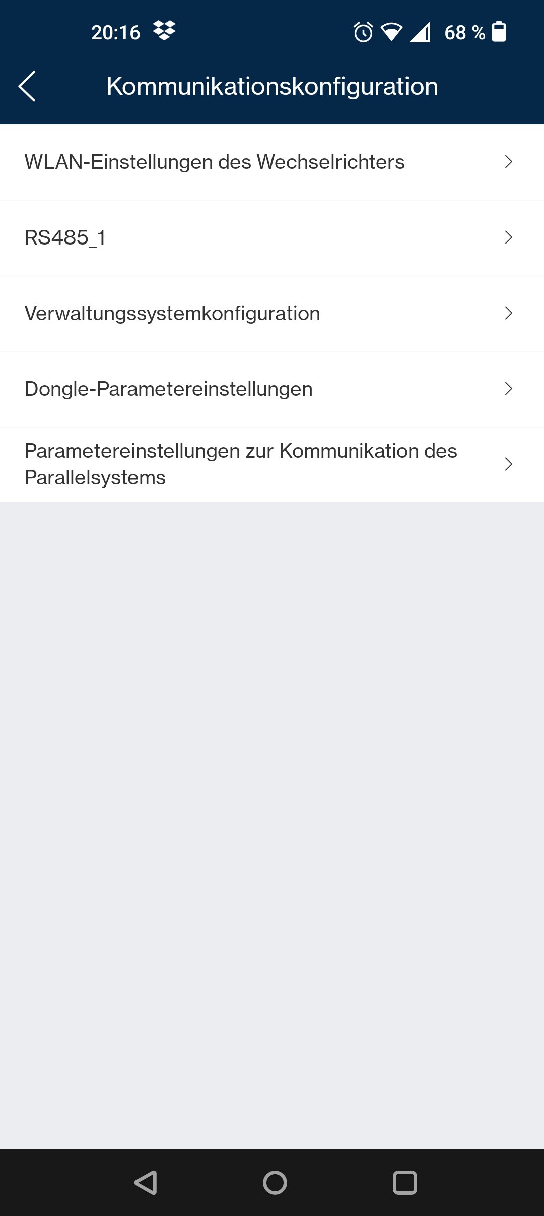

Mein Installateur hat mir gezeigt, wie ich mit meinem Smartphone und der App Fusionsolar auf den WR zugreifen kann. Darin gibt es die Menüpunkte Kommunikationskonfiguration -> RS485_1 und Kommunikationskonfiguration -> Parametereinstellung zur Kommunikation des Parallelsystems (?)
Das Untermenü RS485_1 zeigt folgendes an:
Hier habe ich alles so gelassen, wie es ist, so richtig?

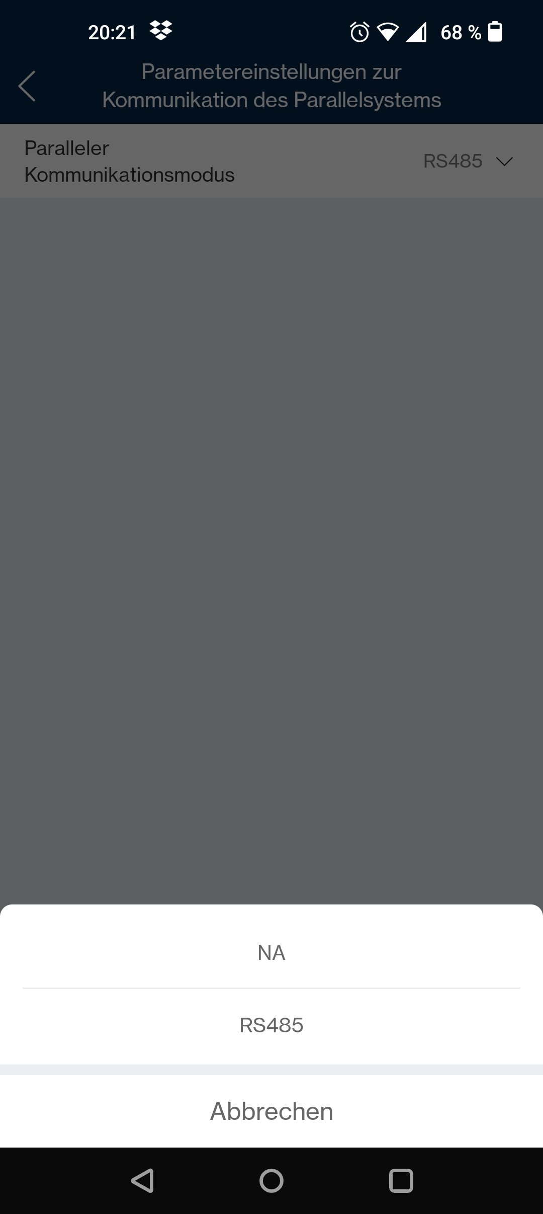

Im Untermenü Parametereinstellung zur Kommunikation des Parallelsystems wird folgendes angezeigt:
Auswählbar ist hier RS485 und NA, standardmäßig ist es auf NA eingestellt.
Ich habe es testweise mal auf RS485 umgestellt und bestätigt. Wenn ich mich dann allerdings mit der App aus und wieder einlogge, steht das wieder auf NA. Es setzt sich scheinbar von selbst immer neu zurück.
Wenn ich in der App bleibe und RS485 ausgewählt habe und den solaranzeige-container neu starte, bekomme ich immer noch keine Daten in Grafana und in der LOG immer noch die Lesefehler angezeigt... Kann ich den Modbus irgendwie manuell aktivieren?
Wegen des nmap-Befehls: Ich habe den WR ja nicht in meinem Netzwerk drin, weil ich kein Dongle bekommen habe. Dann funktioniert dieser Befehl doch nicht, oder?
Vielen Dank und viele Grüße!!

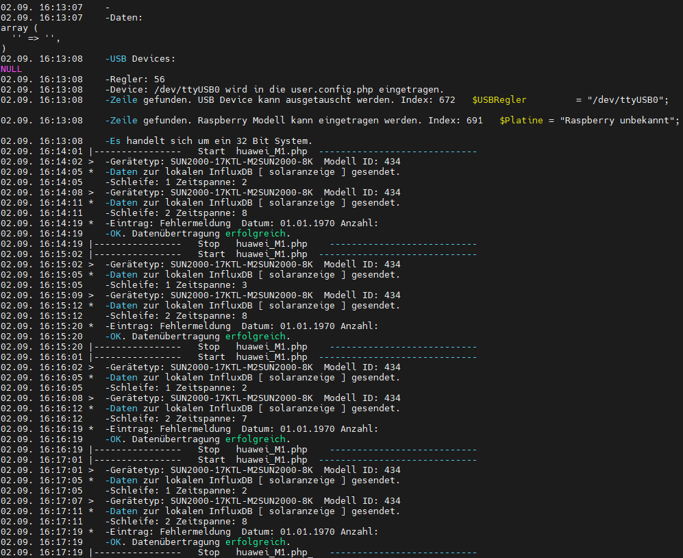

ich habe nochmal die Kabel ab und wieder dran gemacht und den container neu erstellt. Scheint jetzt "irgendwie" zu funktionieren :lol: , Danke dafür schonmal!!
Die LOG-Datei sagt nun folgendes:
Was hat es denn darin mit der Meldung "-Eintrag: Fehlermeldung Datum: 01.01.1970 Anzahl:" auf sich? Muss ich da noch was beheben?

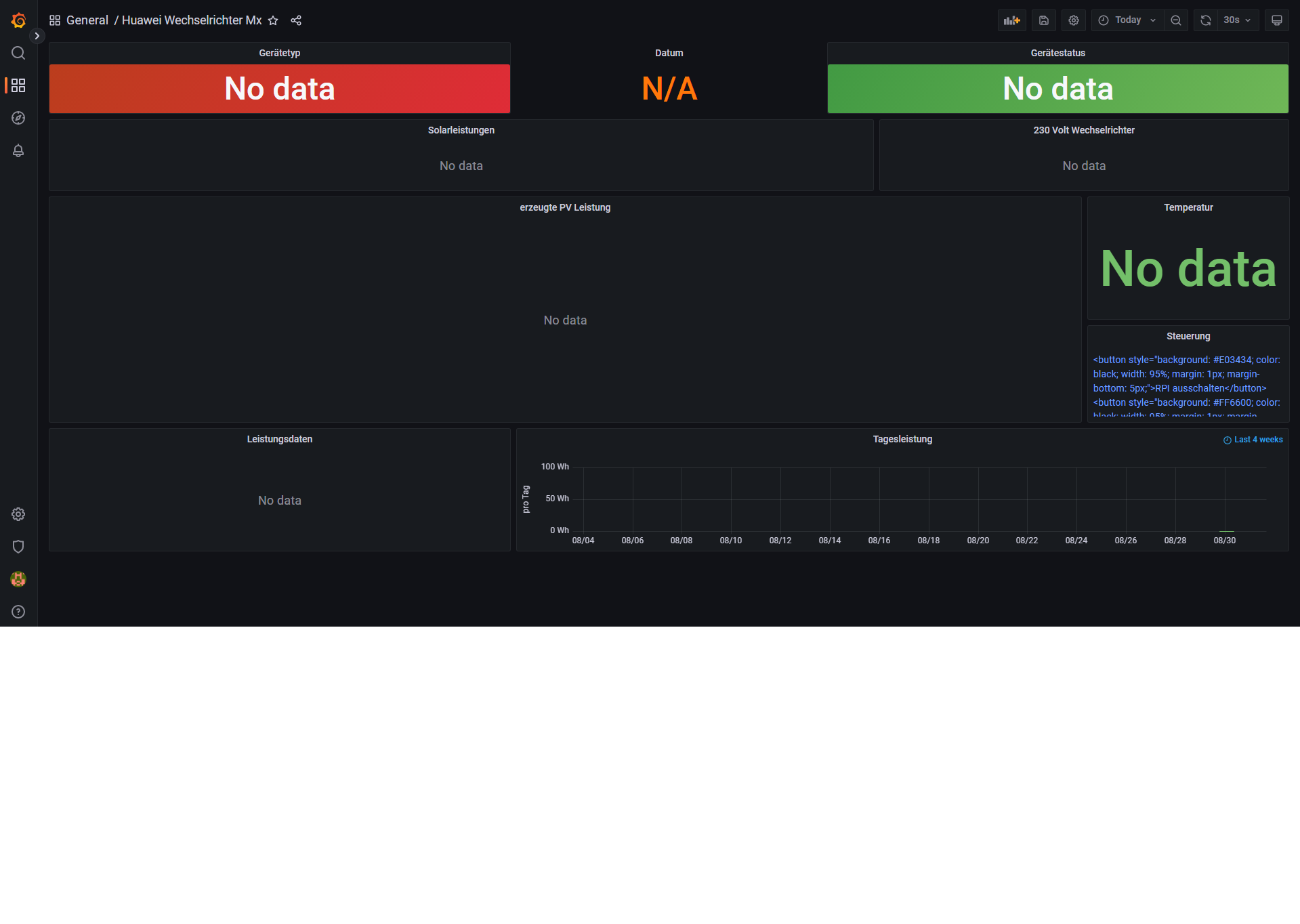

Das Dashboard sieht nun wie folgt aus:
Irgendwas scheint noch nicht mit der Datumsanzeige zu stimmen und mit dem Panel "Steuerung". Oder ist es normal, dass das so aussieht?

Beiträge: 6528
Das Datum wird immer zur vollen Stunde abgespeichert. Warte einmal noch etwas.
