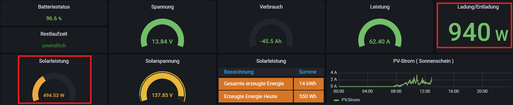

ich bin schon sehr zufrieden mit meiner Konfiguration, nur eine Sache stört mich etwas:
Manchmal sehe ich Werde auf meinem Dashboard, die nicht so recht zusammenpassen wollen. Vermutlich liegt das daran, dass die Werte der zwei Geräte nicht zeitgleich sondern nacheinander abgefragt werden. (SmartShunt + Tracer Laderegler)
z.B. sehe ich beim Shunt -100W aber der Solarladeregler liefert in dem Moment 1000W, was quasi beim Shunt 900W anzeigen müsste.
Kann man das irgendwie feintunen, damit die Abfragen gleichzeitig ablaufen?

Hier sieht man so ein Beispiel, was nicht zusammen passt. Das Aprilwetter tut sein Übriges

Keine Einspeisung, Inselanlage. Die Werte passen nicht, weil hier Aprilwetter ist und der Sonnenschein sekündlich ändert
