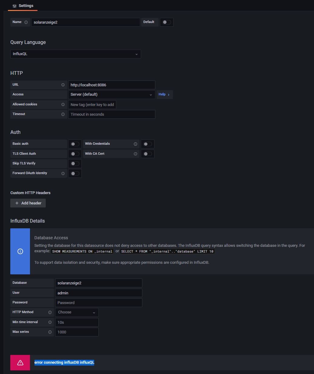

Ich glaube, es hat (u.a.) mit der Datenbank zu tun. Sobald ich in Grafana die neue Datenbank ("solaranzeige2") hinzufüge und teste, bekomme ich folgende Fehlermeldung:
error connecting influxDB influxQL

Der Fehler scheint bei der neuen Grafana-Version normal zu sein, da die Datenbank komplett leer ist.
Sobald die ersten Daten in der Datenbank sind und du sie dann erst in Grafana hinzufügen sollte der Fehler nicht mehr kommen.
