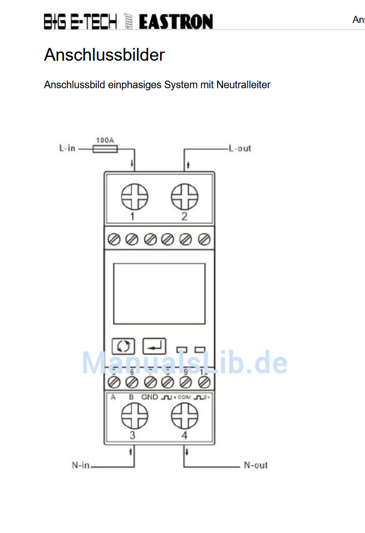

Jetzt bin ich mir aber doch etwas unsicher, wie ich den Zähler anschließe.
Der SDM230 ist ja ein 2 Richtungszähler.
Der hat schon eine eigene Sicherung in der Verteilung.
Somit schließ ich den wie in der Anleitung abgebildet an.
Von der Verteilung kommend auf L/N-in, und mit L/N-out zum Wechselrichter.
So müßte ja dann im Dashbord Netzbezug und Einspeisung richtig angezeigt werden.
Sehe ich das soweit richtig

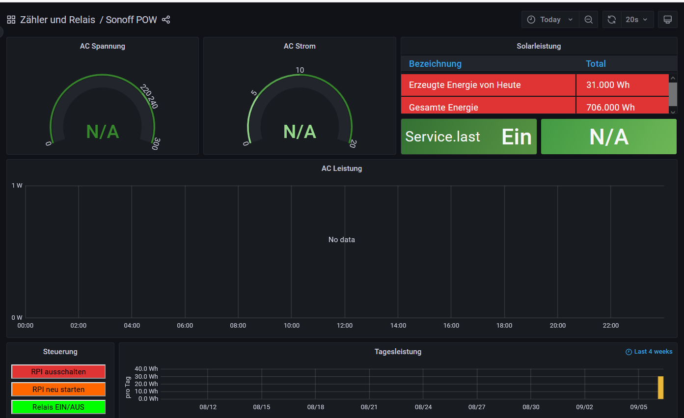

Für den SDM230 gibt es kein Standard Dashboard. Das muss man sich erst selber erstellen. Das Dashboard vom Sonoff POW ist nicht das Richtige.

was du da vor hast,geht technisch so mit dem 230 nicht!
mit dem 230er geht so wie du den vekabelt hast maximal Erzeugung,sofern nach dem 230er nur die PV dran geklemmt ist und keine Verbraucher.
Für echte Messung Einspeisung und Verbrauch muss ein 630 vor die Verteilung/ im Zählerschrank eingeschleift werden. Und für Erzeugung dann nochmal ein Zähler,

Da habe ich mich leider etwas undeutlich ausgedrückt.
Mir geht es nicht darum, den Ertrag der PV und den Verbrauch im Hausnetz zu messen.
Dass ich da an anderer Stelle ansetzen muß, habe ich an sich verstanden.
Mir geht es nur um die Zuordnung im Dashbord.
Wenn Verteilung > SDM230 > PV angeschlossen wird, müßte ja dann der PV Ertrag unter "Einspeisung" zu sehen sein.
Das Feld "Netz Bezug" müßte leer bleiben, da ja kein Verbraucher angeklemmt ist.
Danke schon mal.

das Dashboard schon,aber deine Verkabelung lässt das nicht zu,es sei denn,du hast nur 1 Phase im Haus....

Guten Morgen,
Möglicherweise stehe ich etwas auf dem berühmten Schlauch.
Bin zwar keine Elektrofachkraft, aber Technische nicht ganz unbedarft.
Der Aufbau ist ja : Verteilung > Eigene Sicherung > SDM230 > WR.
Somit müßte ja der Zähler messe, was auf der Leitung an Strom fließt.
Also Einspeisung, wenn PV produziert, und Bezug 0 oder etwas (Je nachdem was der WR nachts zieht).
Und nein, ich möchte nicht messen, was mein haus auf allen 3 Phasen verbraucht. Das wäre ein anderes Thema, aber an der Stelle nicht relevant.

so rum ist es korrekt..."Bezug" ist auf der Leitung ja nur der Eigenverbrauch des WR bei Nacht
aber für die normale kWh Erfassung der Erzeugung hätte es auch mit wesentlich weniger Aufwand geklappt, die 15€ Steckdosen Energiezähler tun es auch...bei 600W würde es auch ein zB Sonoff POW R2 (derzeit schwer lieferbar) oder Shelly tun.
