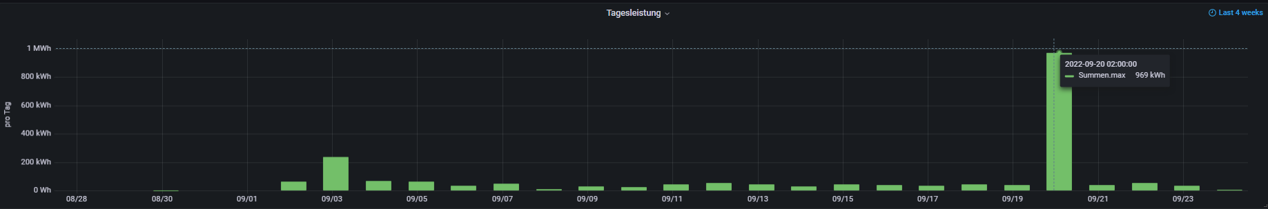

in meine InfluxDB hat sich offenbar ein falscher Wert eingeschlichen... Im folgenden Panel tracke ich die geernteten Kilowattstunden der letzten Tage:
Der Wert für den 20.9. ist offensichtlich falsch, 969 kWh sind definitiv zu viel. Auch am 3.9. ist so etwas schon mal passiert.
Es handelt sich hierbei um einen Wert der Tabelle "SUMMEN". Der Code lautet
SELECT max("Wh_GesamtHeute") FROM "Summen" WHERE $timeFilter GROUP BY time(1d) fill(null)
Wenn ich statt der Daten der Tabelle "Summen" einfach über die Leistung integriere, bekomme ich für den 20.9. den realistischeren Wert 56,51 kWh heraus:
SELECT integral("Leistung",1h) FROM "AC" WHERE $timeFilter GROUP BY time(1d) fill(null)
