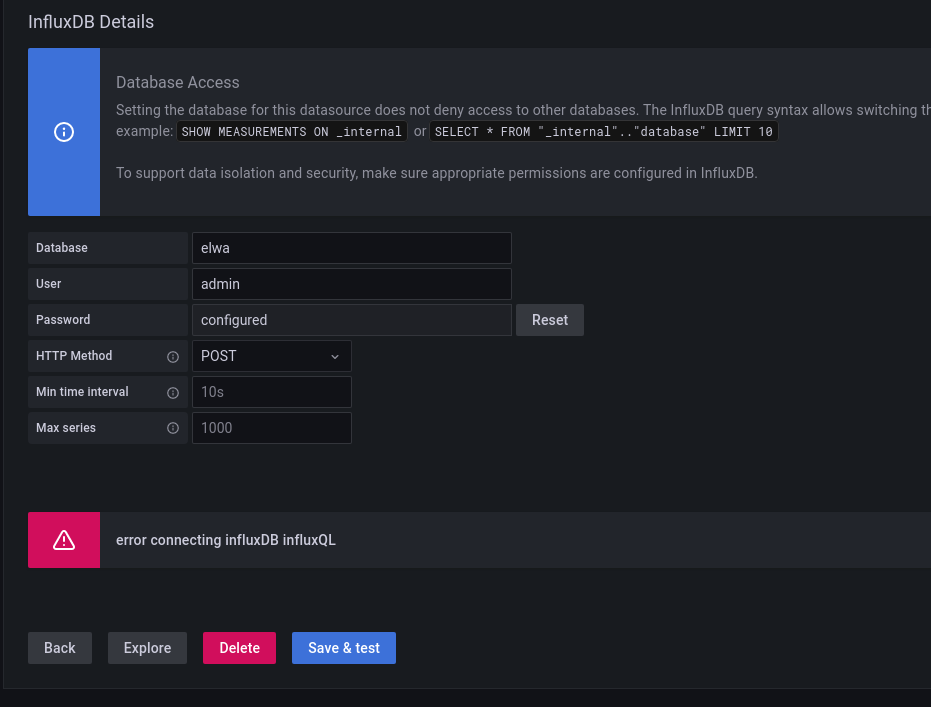

Hallo Forum,
ich bin grade dabei, für eine neue PV die Solaranzeige (4.8.0d) zu erstellen. Ich scheitere aber an weiteren Influx DB. Datenbank wie immer am Pi mit >influx..>create database xyz..> quit erstellt, kommt dann bei Grafana 9 folgendes Bild, sobald ich die influx testen will.
mehrfach versucht, auch neu installiert, keine Chance. Mit google finde ich keine Lösung, deswegen meine Frage in die Runde.
Warum klappt das nicht mehr so wie früher?

grade festgestellt, auch die "save&test" Funktion für die originäre DB "solaranzeige", klappt auch nicht.
Ist das influx 1.8.4, geht alles
bei 1.8.10 geht keine DB mit diesem Test

hab eben nochmal das img neu installiert..die DB solaranzeige läuft da jetzt, aber jede weitere DB quittiert er mit rot.
Ja, bin als admin / solaranzeige eingeloggt.
Vielleicht spielt mir die "localhost" via Fritz dhcp mal wieder einen Streich. Aber dann dürfte die influx "solaranzeige" ja auch nicht gehen.

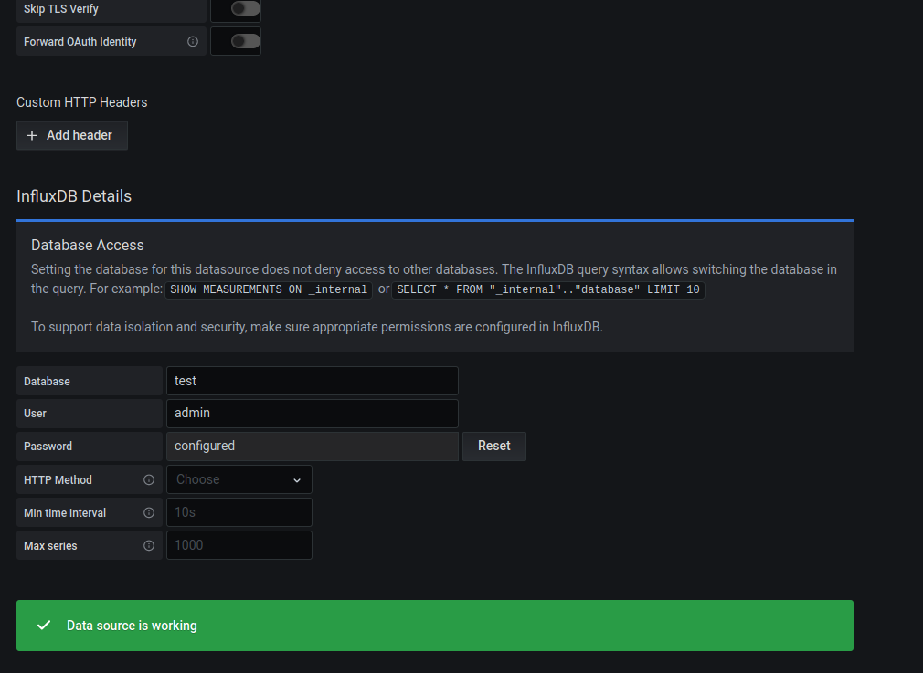

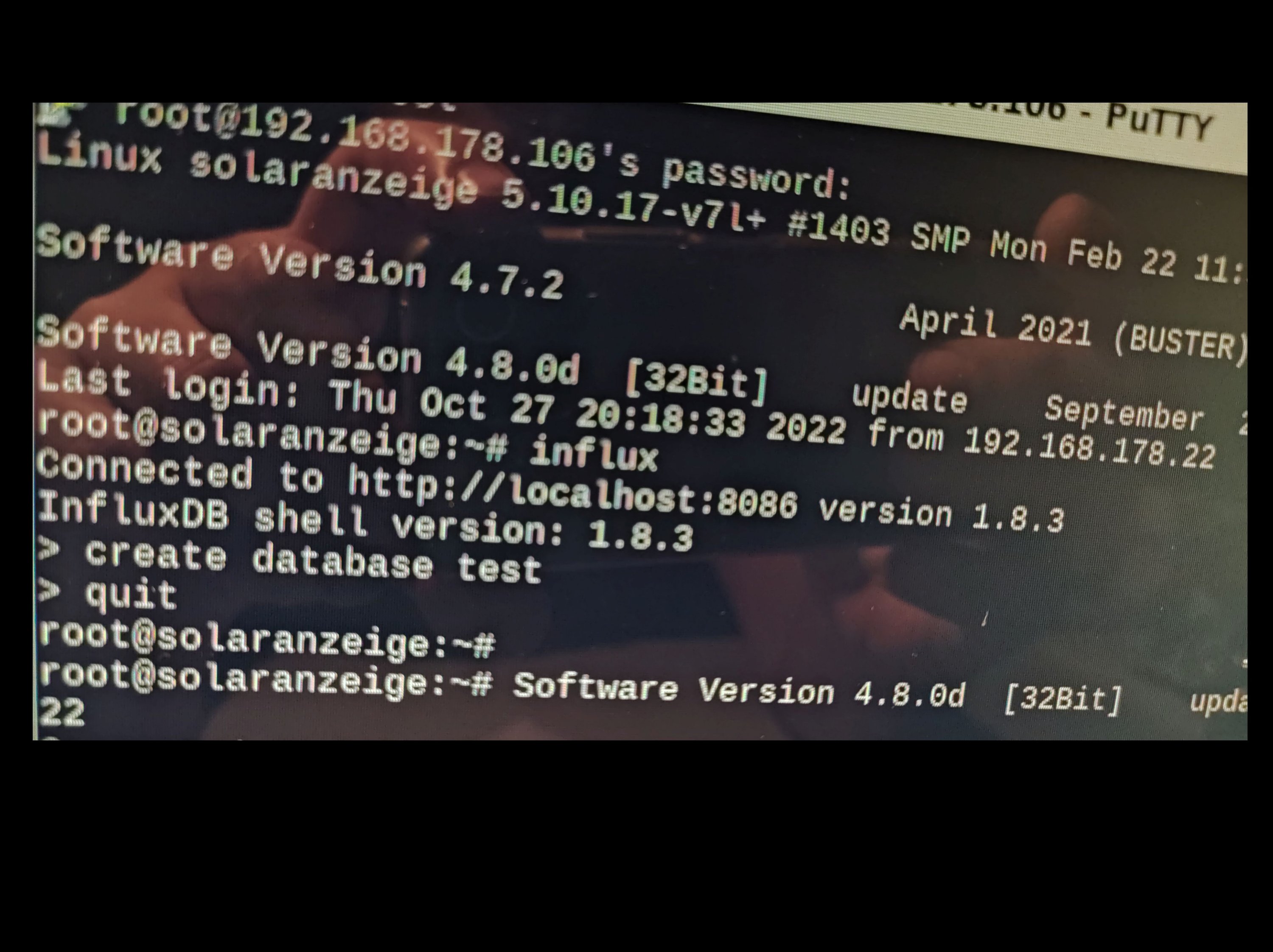

alsooo,
an dem gleichen PI4
das gemacht>>>
ne alte 4.7.2 augebuddelt, danach sofort per setup auf die 4.8.0d
so wie immer,danach die DB angelegt
kommt das>>>
funzt auf Anhieb, so wie immer..
solaranzeige aktuell, Grafana ältere Version..
und nun ist guter Rat teuer...
denn zieh ich die 4.8.0er direkt..und damit die Grafana 9x ..gehts bei mir nicht ..nicht auf 4 verschiedenen PIs
