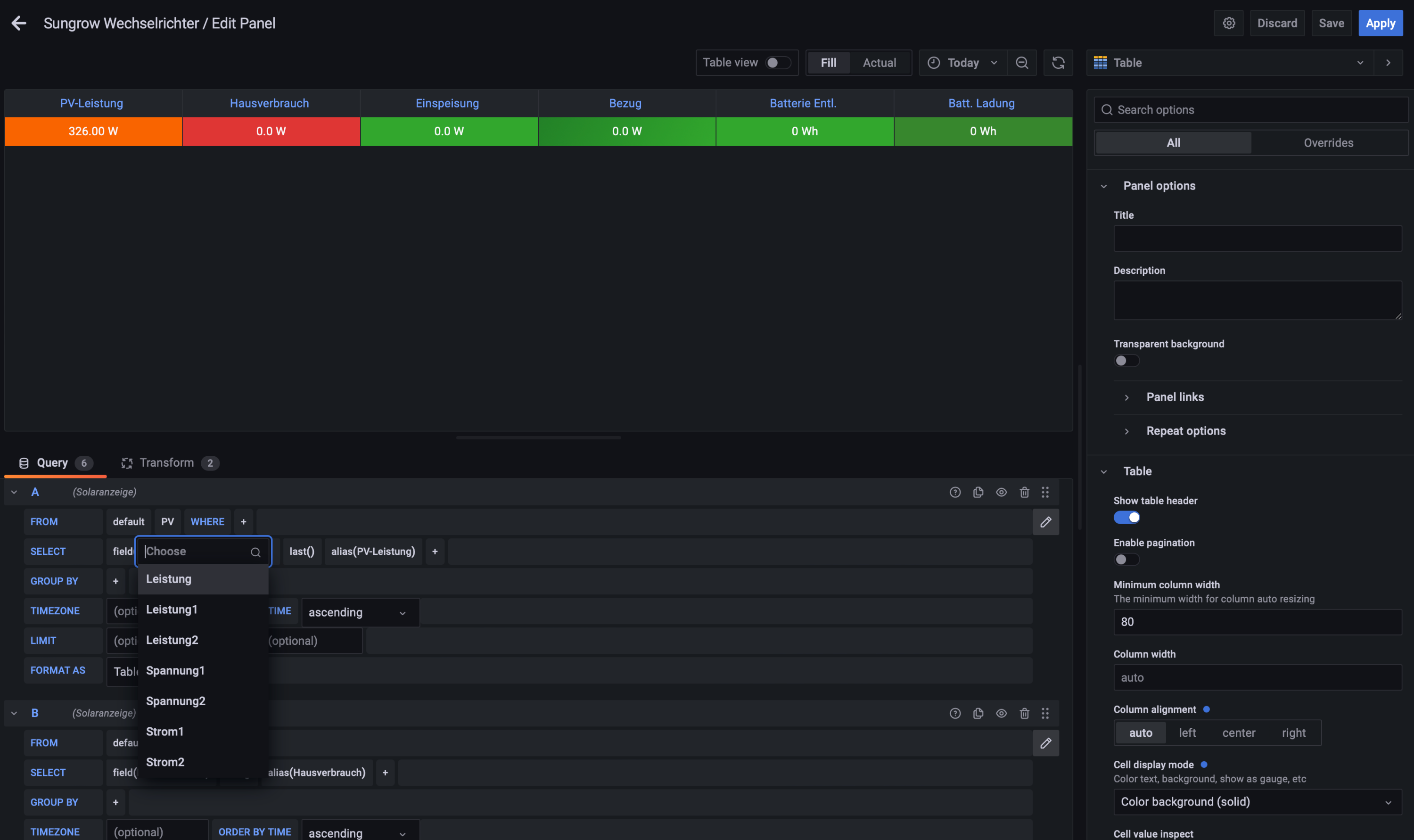

Ja grundsätzlich möchte ich mich da schon durchkämpfen. Ich dachte hier kann ich den entsprechenden Wert heraussuchen (siehe Anhang) Leider ist nichts passendes dabei. Ich wollte nur wissen ob ich auf dem Holzweg bin. Ich brauche nur den Stups in die richtige Richtung.

Die Wirkleistung ist nicht im Measurement "PV", sondern die findest du im Measurement "AC"

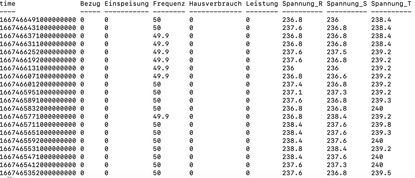

Bezüglich Wirkleistung gibt er mir unter AC und Leistung jedoch 0 aus.
Re: Sungrow Wechselrichter PV Wirkleistung
Ich verstehe nicht warum in der Datenbank unter AC auch kein Wert (0) übergeben wird. Ich habe nebenbei noch EVCC zum Überschussladen aufgesetzt. Hier wird der AC Leistungswert korrekt über Modbus gezogen.
