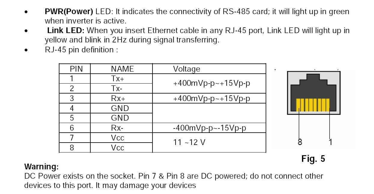

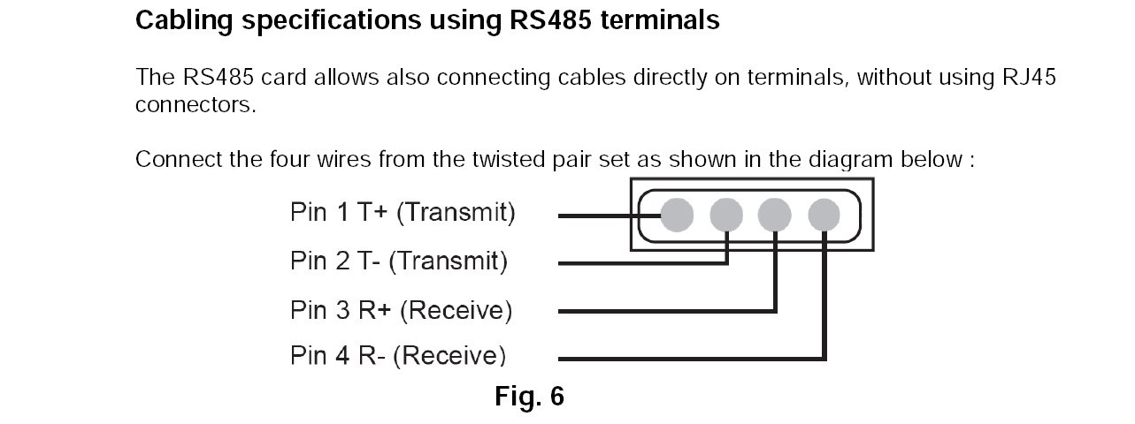

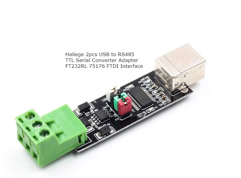

Wer kann mir sagen wie ich meine Kabel vom WR Electric Sunezy 600 E an meinem Raspi richtig anschlissen muss ?
Hier die Beschaltung
bin für jeden Vorschlag dankbar.
