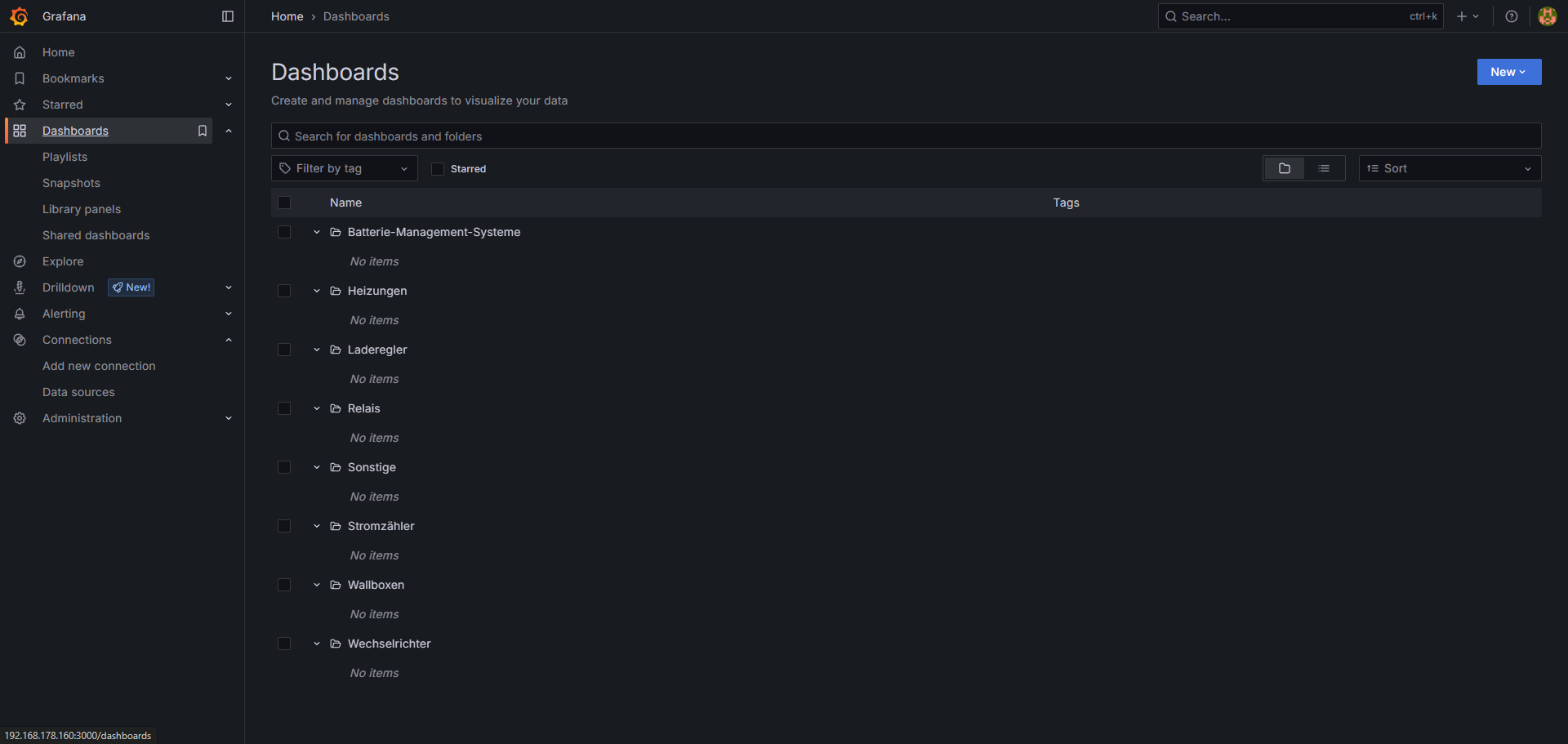

ich habe gerade solaranzeige.de auf meinem Debian LXC installiert anhand dieser Anleitungen viewtopic.php?t=4499 viewtopic.php?t=4419.
Die Installation scheint geklappt zu haben, aber im Grafana sind keine Dashboards vorhanden Bild Bild
Wenn ich in der shell "update" eingebe, fällt mir folgende Fehlermeldung auf
chmod: Zugriff auf '/var/www/html/datenanzeige.php' nicht möglich: Datei oder Verzeichnis nicht gefunden
Ich bin über jede Hilfe dankbar.
Beiträge: 6528
Danksagung erhalten: 924 Mal
Re: ANFÄNGER! Kein dashboard in grafana vorhanden
Das ist richtig. Die Dashboards findest du alle hier: viewtopic.php?t=188
und die Datei "datenanzeige.php" ist neu und im Anhang.
