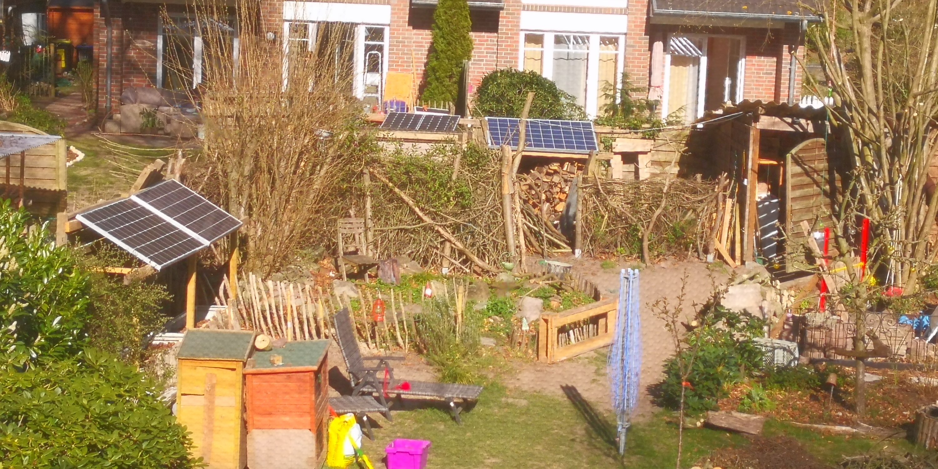

Dann kam mein Nachbar auf mich zu und sagte er hat noch Module die er nicht verbauen kann, Sturmschaden ( mein Nachbar arbeitet für einen Anbieter den ich hier nicht nennen möchte. ), Rahmen leicht verbogen Funktion i.O ( 295 wp mono ), Kleinteile bekam ich von Ihm und die Kabel auch, Nachbarschaftliche zutun versteht sich. Danke falls Du auf den Thread kommst.

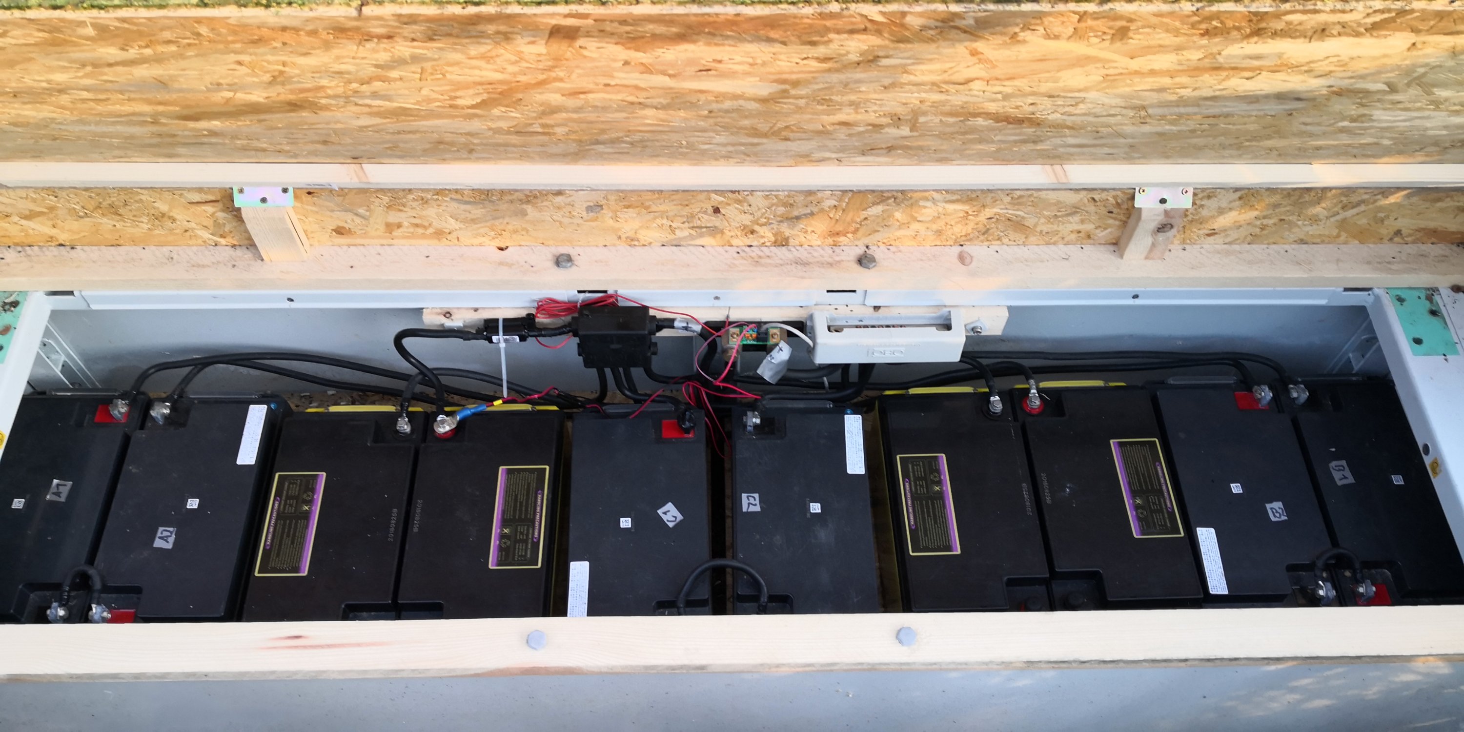

Schlussendlich habe ich Zugriff auf AGM Batterien bekommen, welche aus Sicherheitsgründen getauscht werden mussten, 12V 65A.
Erst 2 dann 4 dann 6 am Ende waren es 10.

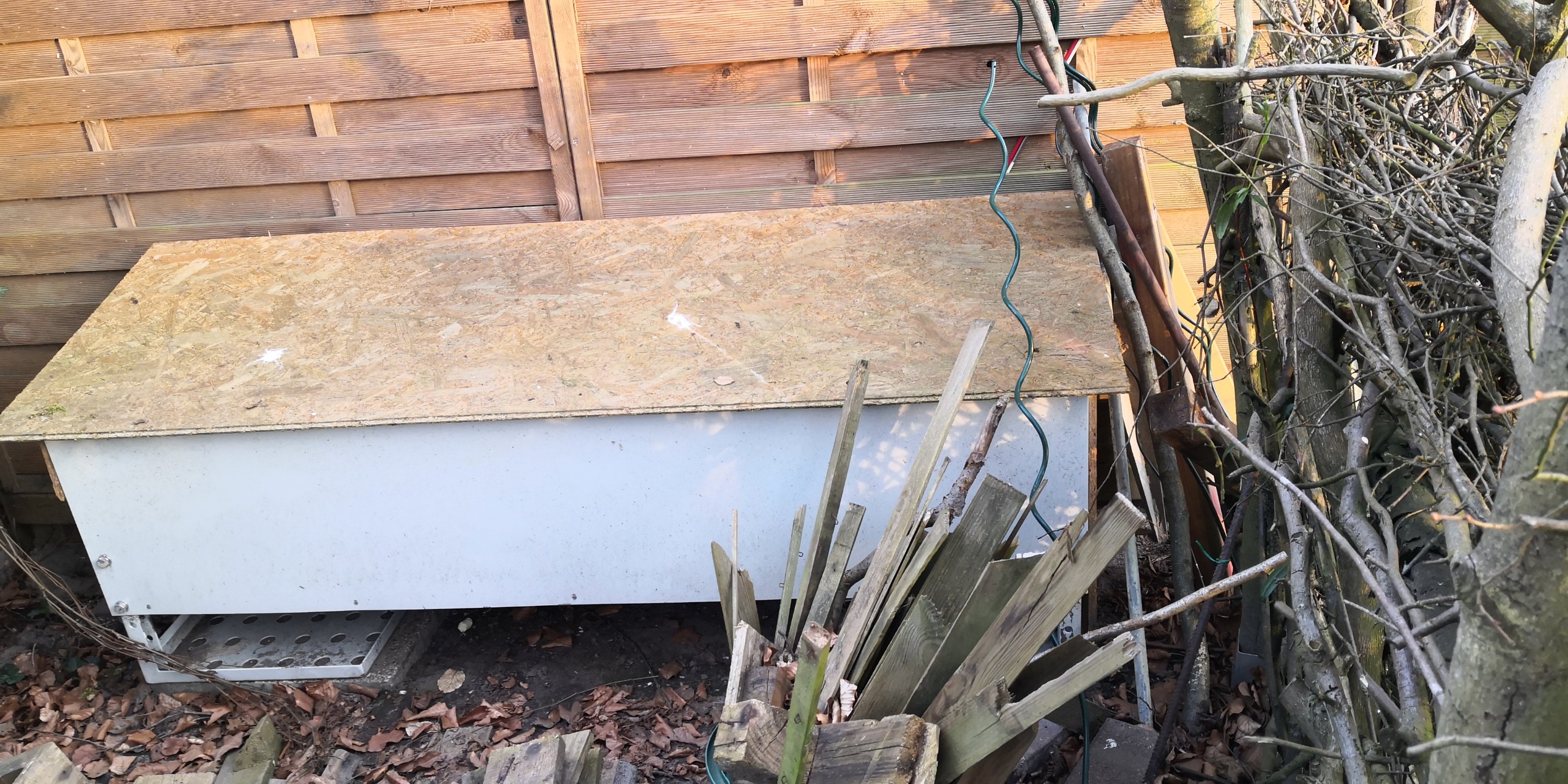

Ein Gehäuse für den Speicher gab es auch recht schnell, Huawei sei dank bzw. dem Trumpeltier :D .

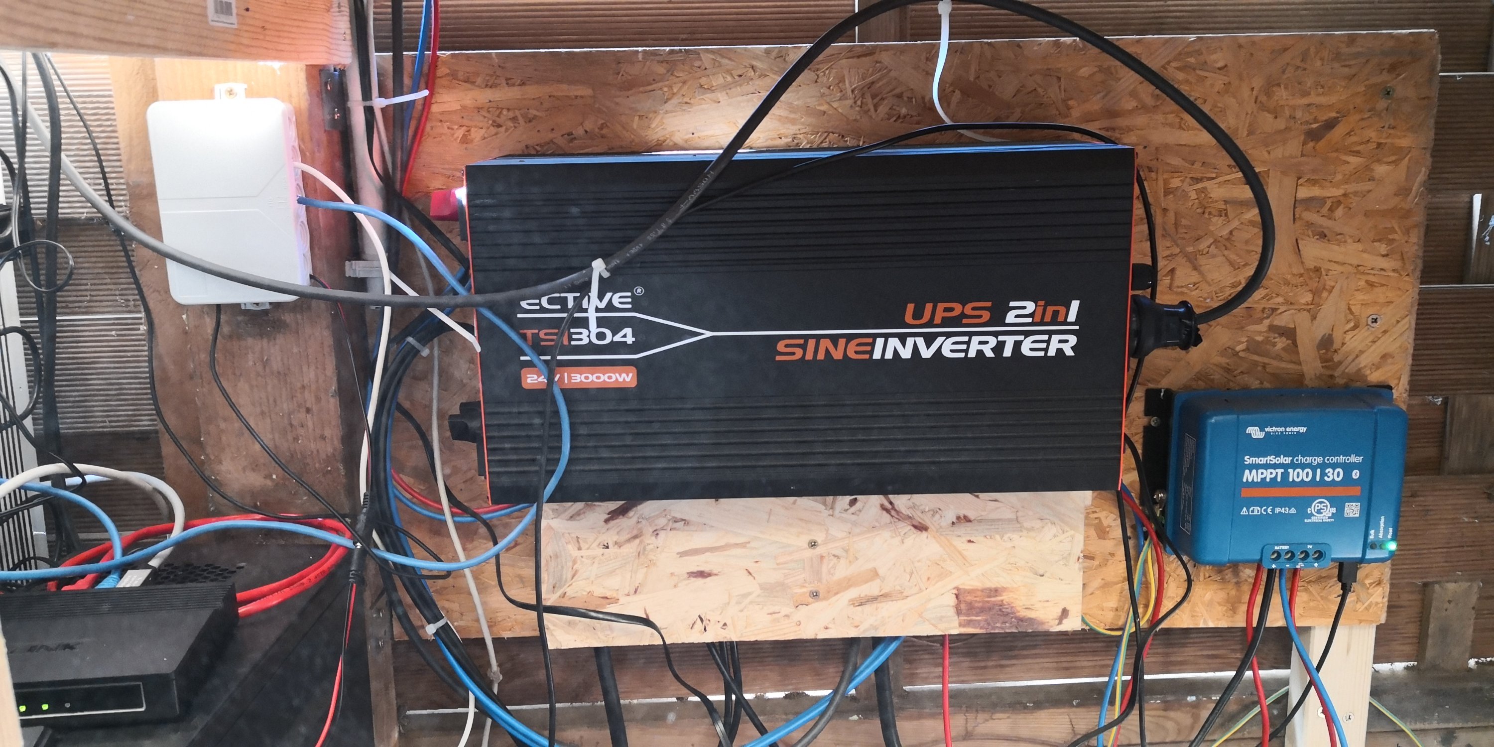

Und nach dem meine Frau auch zugestimmt hat gab es nen Inverter, Evective 304 TSI, wobei er als reiner Inverter arbeitet.
Noch ein paar Module bei Ebay Kleinanzeigen geschossen, und gewartet bis die Hasen abdanken ( wo ihr Stall war soll die Solaranlage hin um die Tomaten in Huaweihochbeet zu schützen) .
Technik:
1x 295 mono
2x 230 poly
2x 100 mono
1x TSI 304
1x SmartSolar 100/30
1x BMV 712

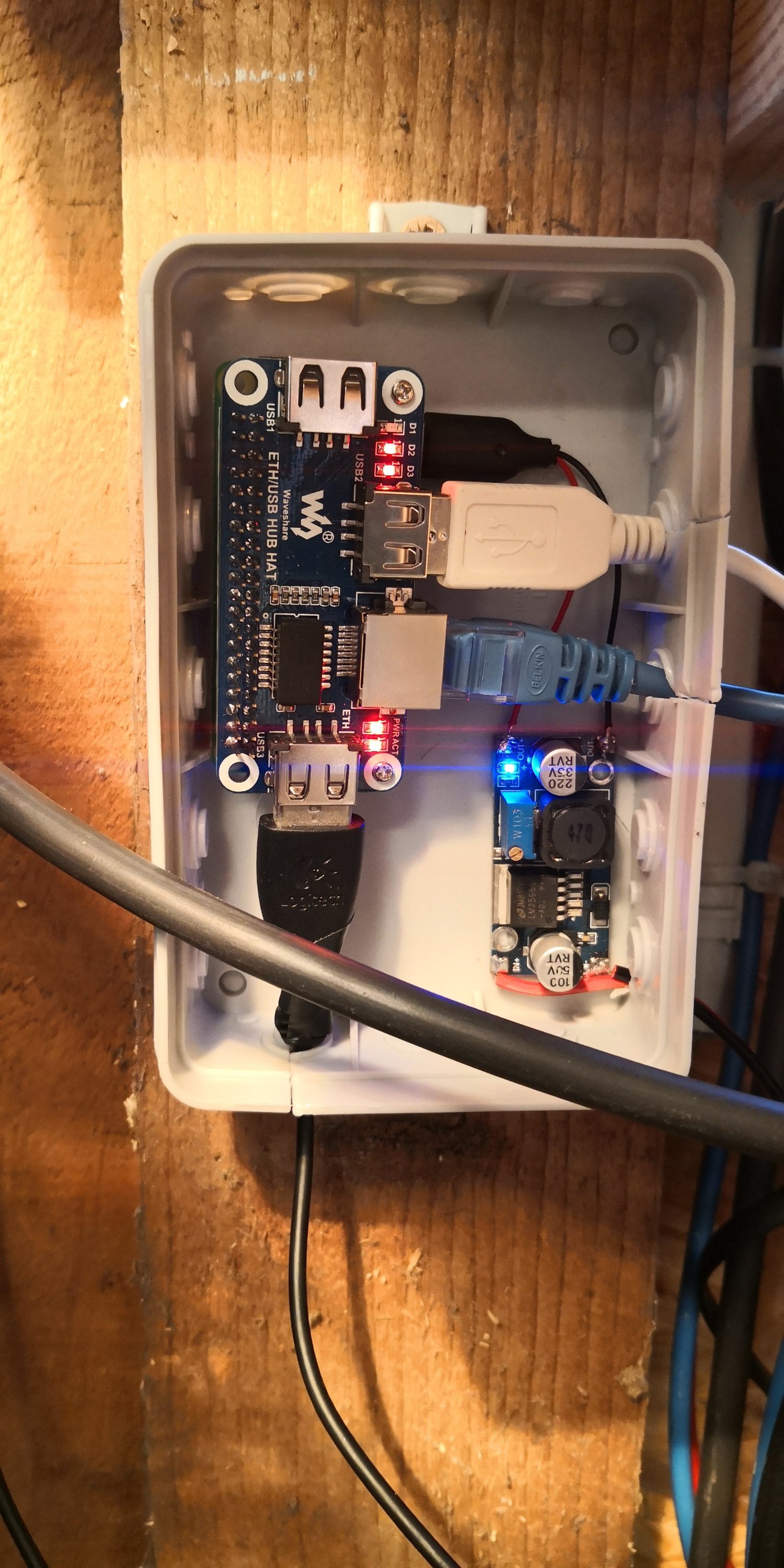

1x DC-DC Stepdown 150W - 12v
10x 12V 65Ah AGM
