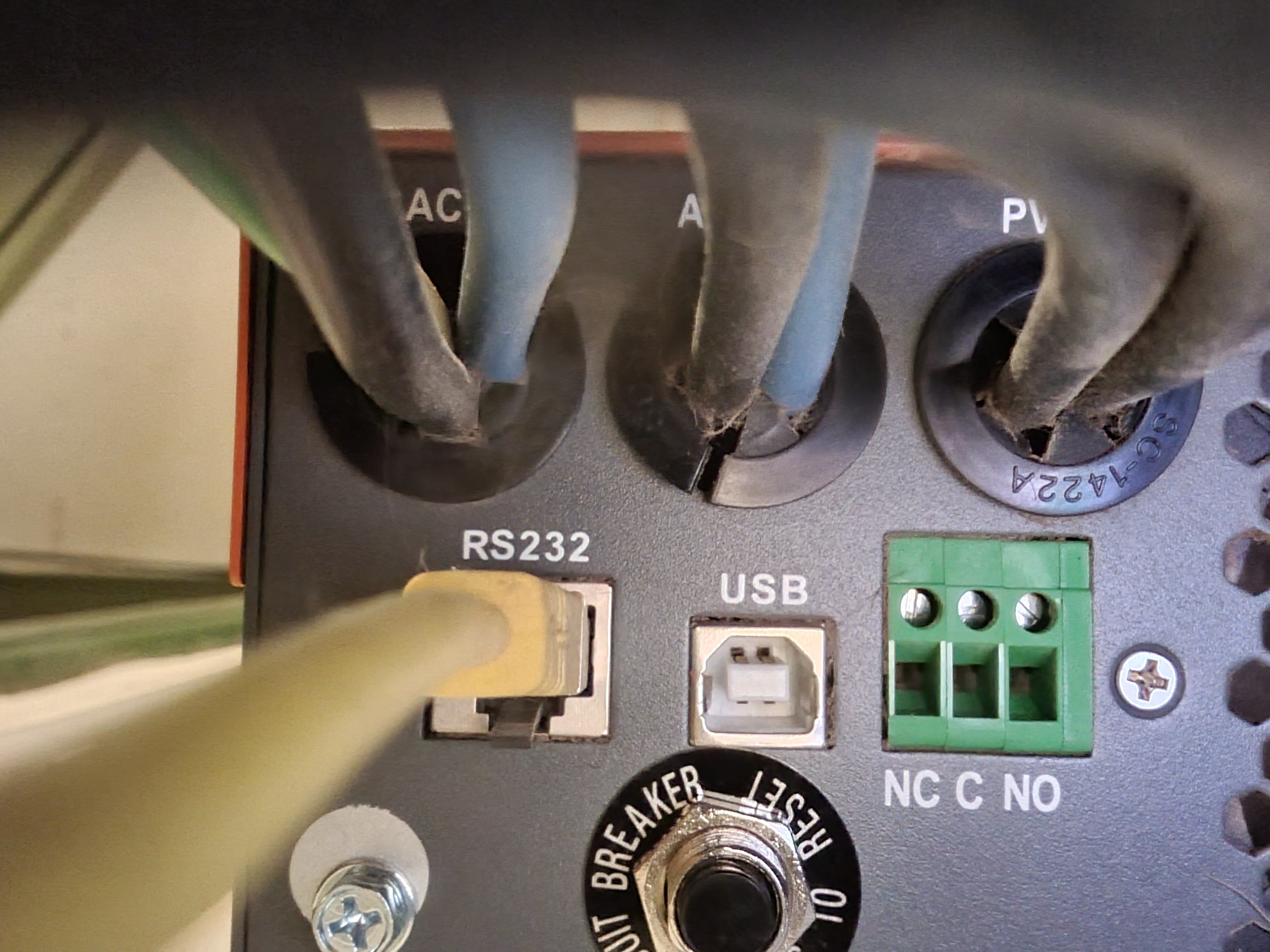

Hab den Akku mit RS232 and dem WR verbunden und wenn ich den Stecker ziehe bekomm ich vom WR die Fehlermeldung 6P (Battery is not connected), also hat der WR doch eigentlich die verbindung zum BMS, oder lieg ich da falsch?

Wieso RS232 , meiner Meinung nach müsste das über RS485 angeschlossen werden , Schreibfehler ?

nein kein Schreibfehler, ich hab es extra für dich ein Foto gemacht.Ich denk aber das der Aschluss falsch bedruckt ist weil RS232 ein ganz anderer Stecker ist. (vielleicht vom Vorgängermodel)

Ich glaube nicht daß der Lan Anschluss kompatibel mit Akkus im allgemeinen ist. Er ist glaube ich nur für das W-Lan Modul gedacht.
