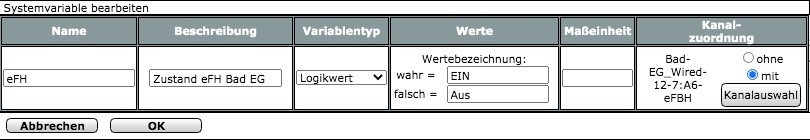

Ich habe bei mir in Homematic eine neue Systemvariable definiert, um den Status der elektrischen Fussbodenheizung letztendlich zur Solaranzeige zu übergeben.
In der Übersicht zu den Systemvariablen wird dies allerdings nicht angezeigt.

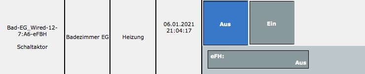

Allerdings sehe ich bei den Geräten ein Feld, welches die definierte Systemvariable ist
Hier bleibt der untere Bereich aber auf Aus, auch wenn die Fussbodenheizung aktiviert wird.
Jemand eine Idee, was ich falsch mache.
Wenn das funktioniert, sollte auch der Status korrekt an die Solaranzeige übertragen werden.

die Variable muss über ein Programm mit dem Wert des Schaltaktors befüllt werden.
Also ungefähr so: wenn Fussbodenheizung an, dann setze Variable auf wahr, ansonsten auf falsch.
Es gibt viele gute Anleitungen bei YouTube, wo das Befüllen von Variablen erklärt wird.
Viel Erfolg!
