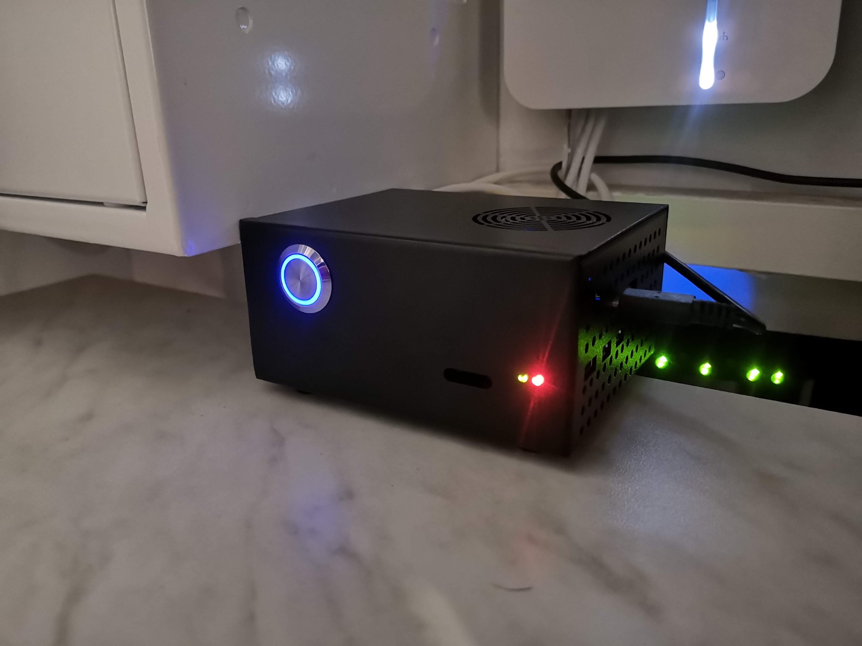

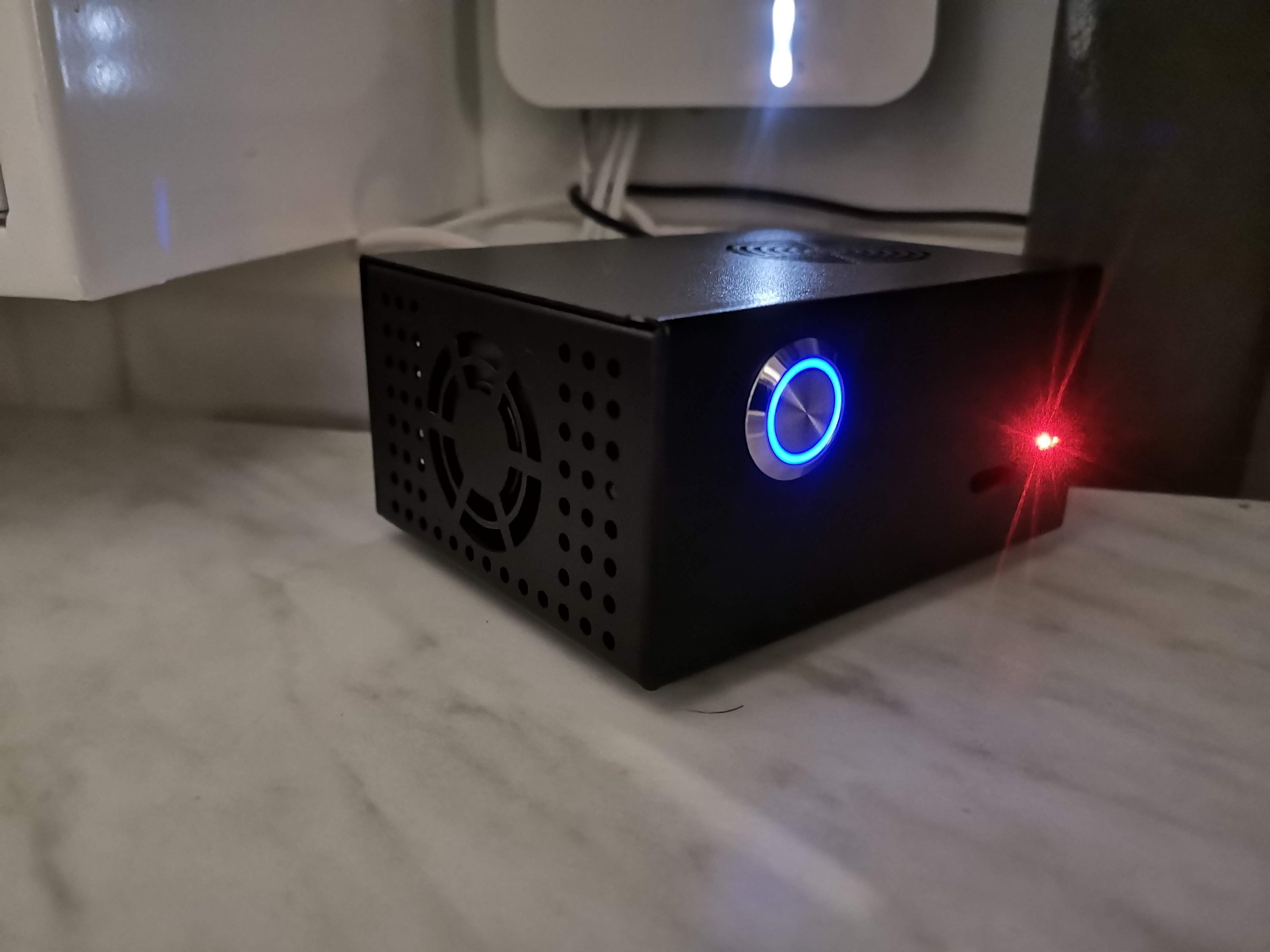

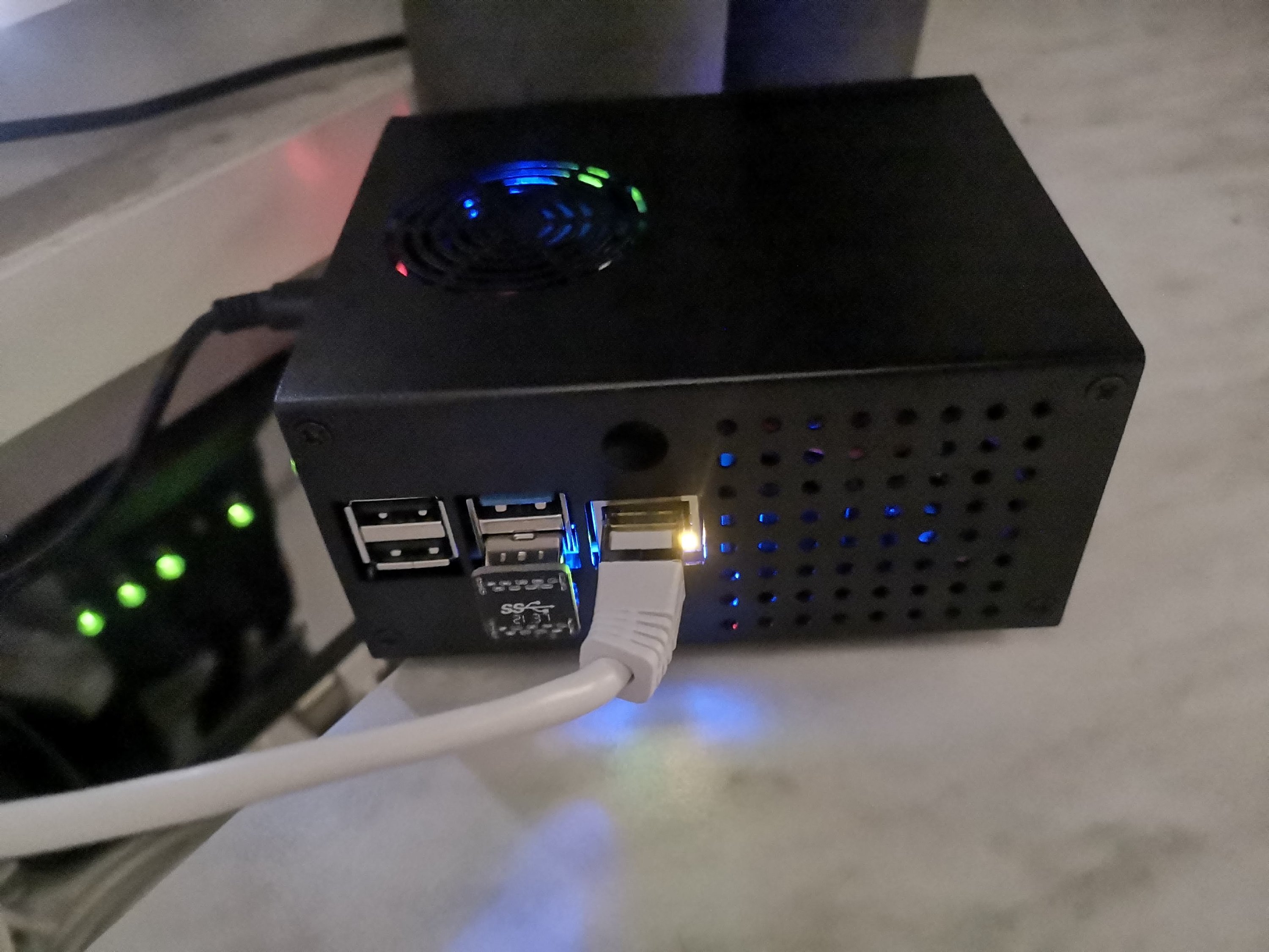

Und zum Schluss, mal ein paar Impressionen, wie das Ganze nun aussieht.
Fotos vom Innenleben kann ich bei Interesse gerne nachreichen, muss dafür jedoch die solaranzeige herunterfahren. Also, vermutlich ist es sinnvoll, hab nämlich keine Ahnung was passiert, wenn ich die Netzwerkverbindung einfach unterbreche. Das System bleibt dank der USV ja hochgefahren :D
