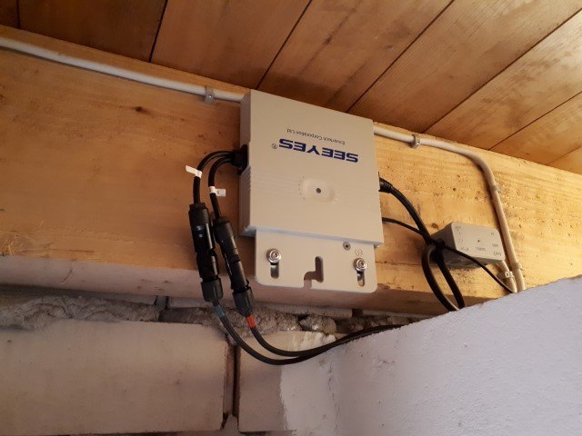

Leider war der Netzwechselrichter bis dato ohne einer weiteren Verwendung.
Ich werde diesen jetzt mit einem Leistungsschütz und einem Leitungsschutzschalter ebenfalls an der 24V Batterie betreiben. Erste Versuche sind erfolgreich verlaufen, er erzeugt genau 248W Dauerleistung.
Ist die Batterie geladen und es steht ausreichend Energie an den PV-Modulen zur Verfügung, wird die Energie mit dem Wechselrichter in den Teil unseres Hauses eingespeist, der nicht auf der Insel betrieben wird. Im Sommer kann der Wechselrichter dann auch weit in den Abend hinein Energie erzeugen. Die Logik befindet sich komplett im PI der Solaranzeige. Die Befehlsausgabe erfolgt über ein Relayboard.

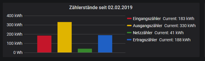

Ich habe das für mich sehr einfach gelöst, habe mir einen Wechselstromzähler mit S0-Schnittstelle gekauft.
Die S0-Schnittstelle lese ich über GPIO ein und übertrage die Daten nach InfluxDB.

Das ist in so einem Falle vermutlich die günstigste Lösung, einfach nen SDM120 S0 oder SDM120Modbus 1 Phasen teil und mit dem RPI koppeln. Wär natürlich der Hammer wenn mal jemand drauf kommt das PLCC Protokoll dingens zu knacken so das die Hersteller Gateways überflüssig werden.

Ich habe mir 3 Zähler mit S0 Schnittstelle in meine Unterverteilung eingebaut und erfasse damit den Eingang und Ausgang meines PIP und eben den Ausgang meines EVT und übertrage die Daten nach InfluxDB und bereite mir die Daten in Grafana auf.Das ist in so einem Falle vermutlich die günstigste Lösung, einfach nen SDM120 S0 oder SDM120Modbus 1 Phasen teil und mit dem RPI koppeln.
