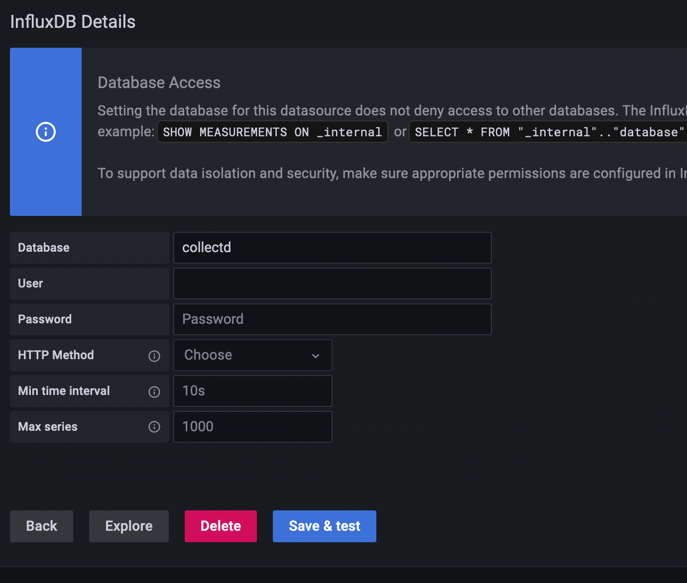

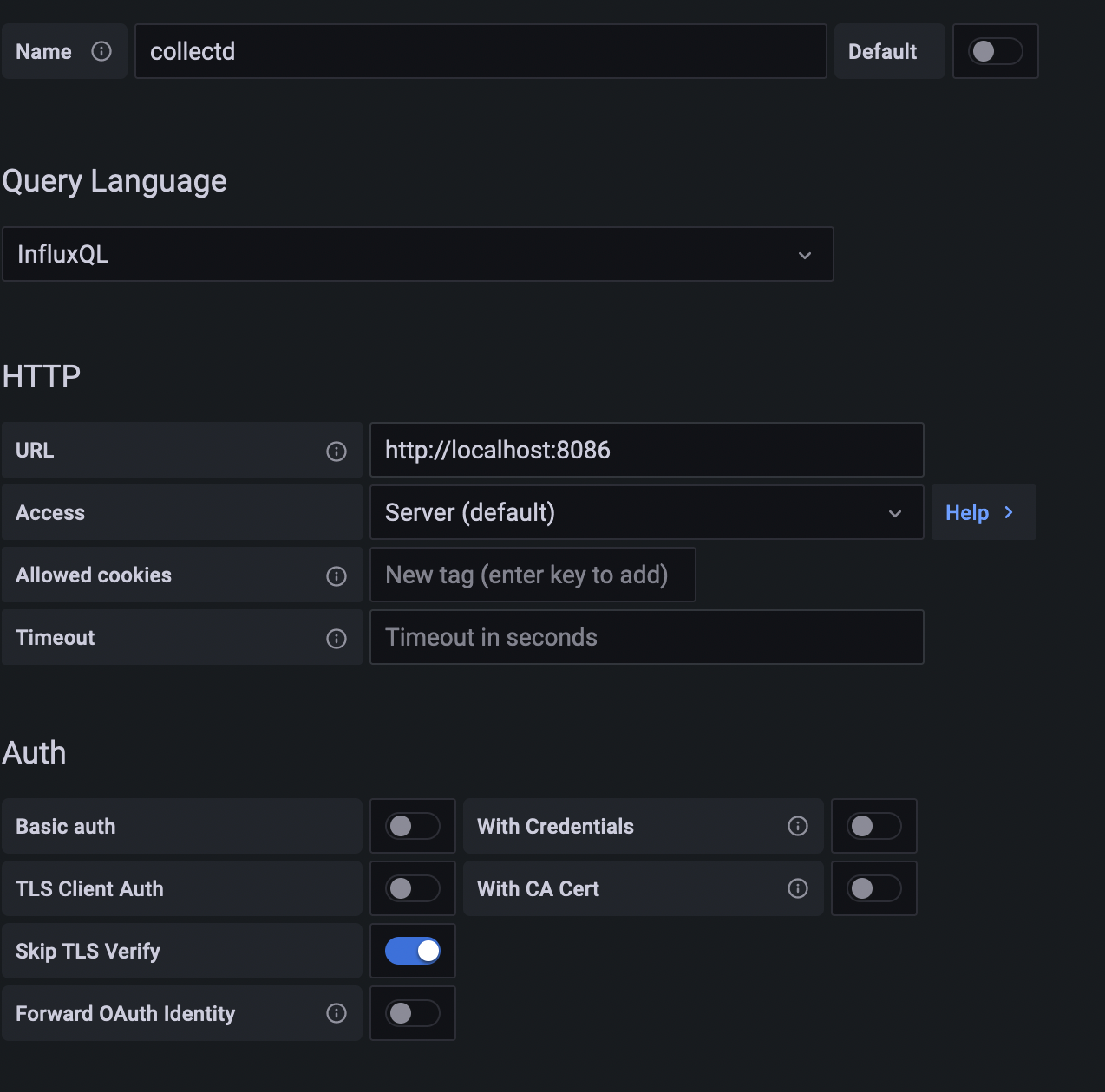

13. Danach im Grafana die neue Data Source hinzufügen. (Als Admin einloggen, Configuration, Data Sources)

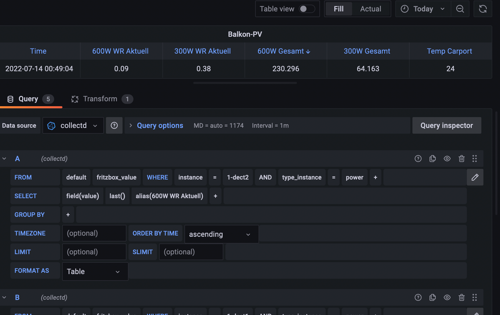

Konfig in den Screenshots. Dann Save und Test und hoffen dass ein grünes Licht angeht.
14. Anschließend könnt ihr ein Panel erzeugen und die Daten für aktuelle Leistung wie im Screenshot ersichtlich aus der DB ziehen. Gruß,

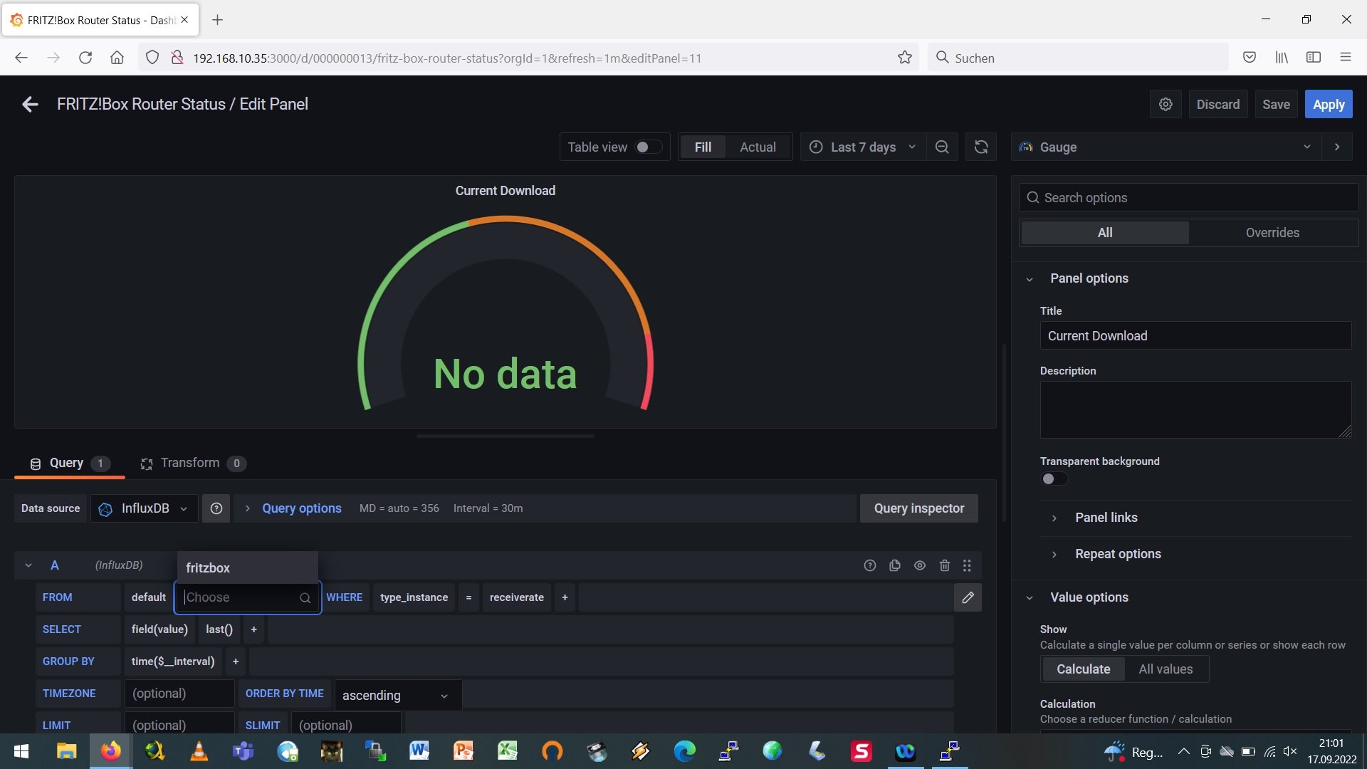

Leider kann ich in Grafana nicht den Wert auswählen der dir angezeigt wird. Bei mir kann ich z.B. nur Fritzbox auswählen und nicht fritzbox_value wie bei dir. Hast du einen Tip was bei nicht läuft??
Kirk
danke für deinen Beitrag. Ich versuche nämlich gerade die dect 200 auszulesen. Mein Vorgehen ist wie deins bloß nach dieser Anleitung hier:
https://blog.gwarg.de/2022/01/22/fritzb ... sion-2022/

das würde mich auch dringend interessieren. Ich habe es geschafft mit der Anleitung von https://blog.gwarg.de/2020/05/15/fritzb ... alisieren/, die Fritzbox per InfluxDB in Grafana einzubinden, allerdings kann ich da keine Daten von den Dect 200-Steckdosen auswählen. Mit Kirks Anleitung habe ich es nicht hinbekommen und im Netz finde ich leider auch nichts brauchbares dazu. Kann da jemand weiterhelfen?

Ich habe es hingekriegt, war zu blöd Grafan zu bedienen
