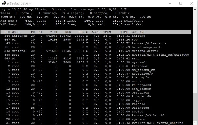

Im Anhang mal ein Screenshot wie die Systemressourcen nach dem Aufräumen aussehen, mit Grafana.
Sollte jemand, noch mehr sehen, kann er die Liste gerne ergänzen.
