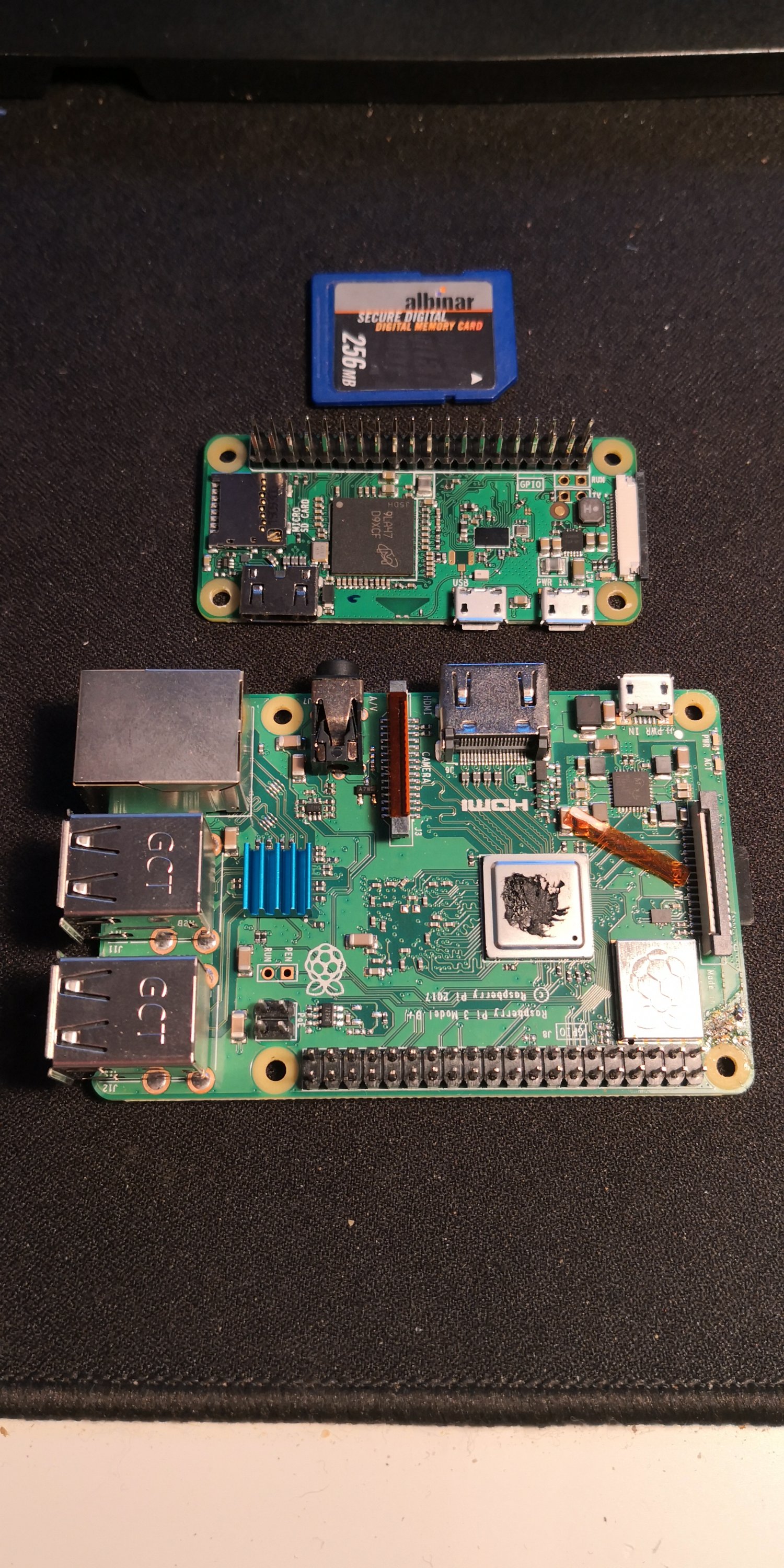

Pi Zero W (Wireless) H (GPIO Header verlötet)
Vorteil:
sehr klein
sehr sparsam
sehr günstig 6-15 Euro je nach Modell und Shop
Nachteile:
1 CPU (entsprechend langsam)
nur 512mb RAM
1 x Micro USB Anschluss
kein LAN
mit grafischem Desktop eine Folter ( Also Remote SSH, INFLUX, Grafana sonst nix )

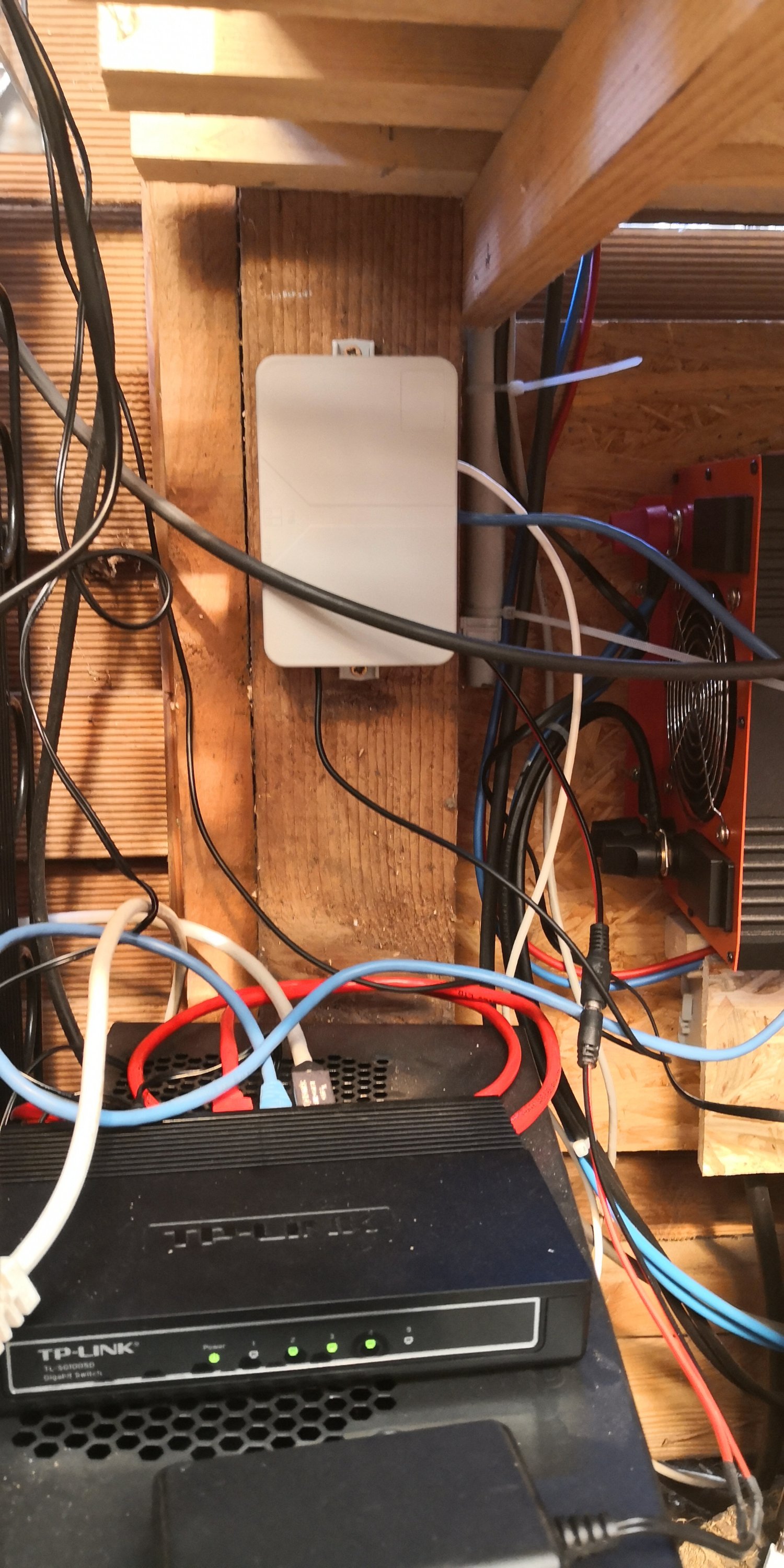

Einmal zur Veranschaulichung:

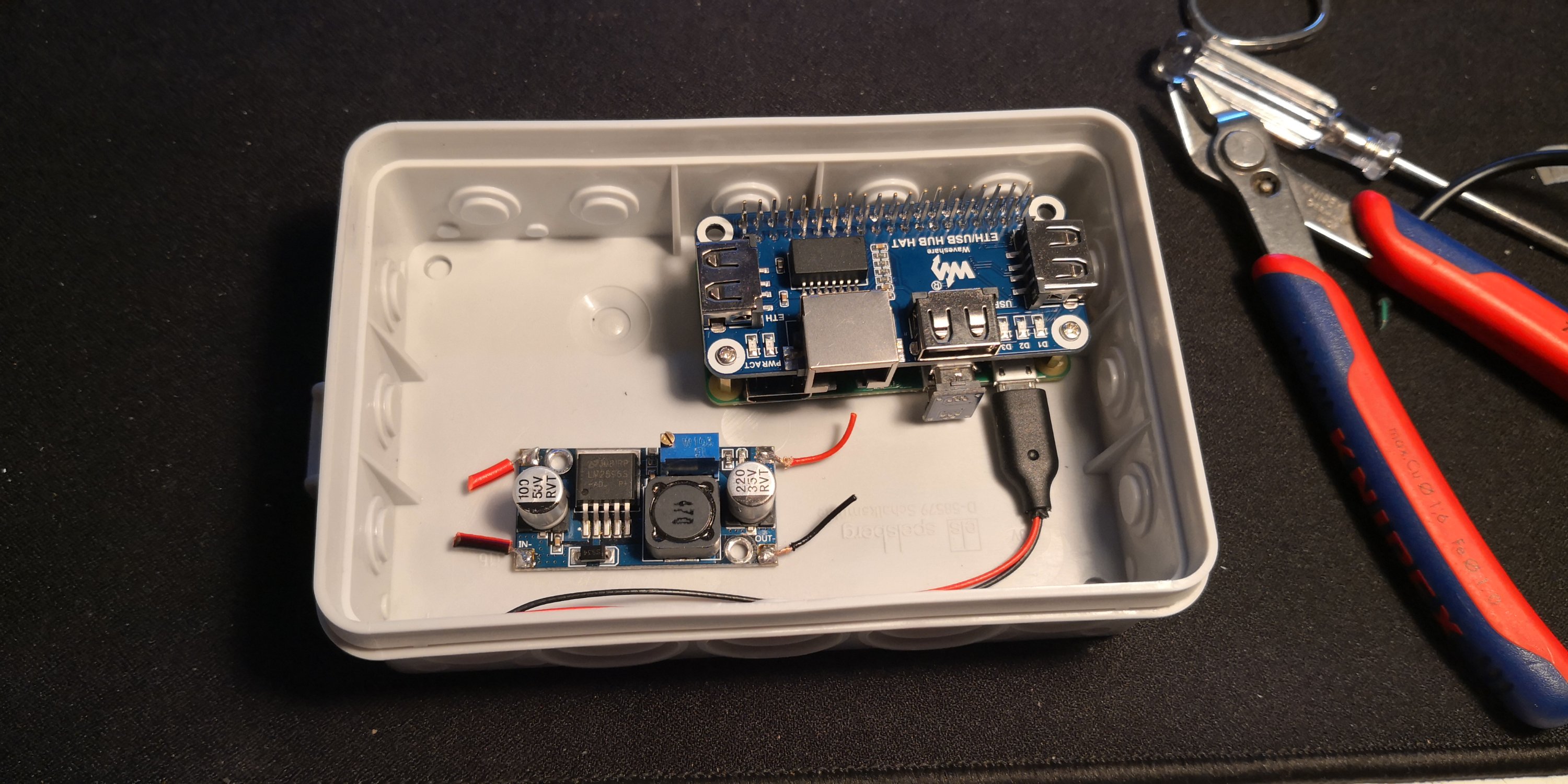

So würde ich es gerne haben: ( den DC-DC sollte man mit Heißkleber fixieren, der PI wird durch die Stecker an Ort und Stellen gehalten)
Angeschraubt:

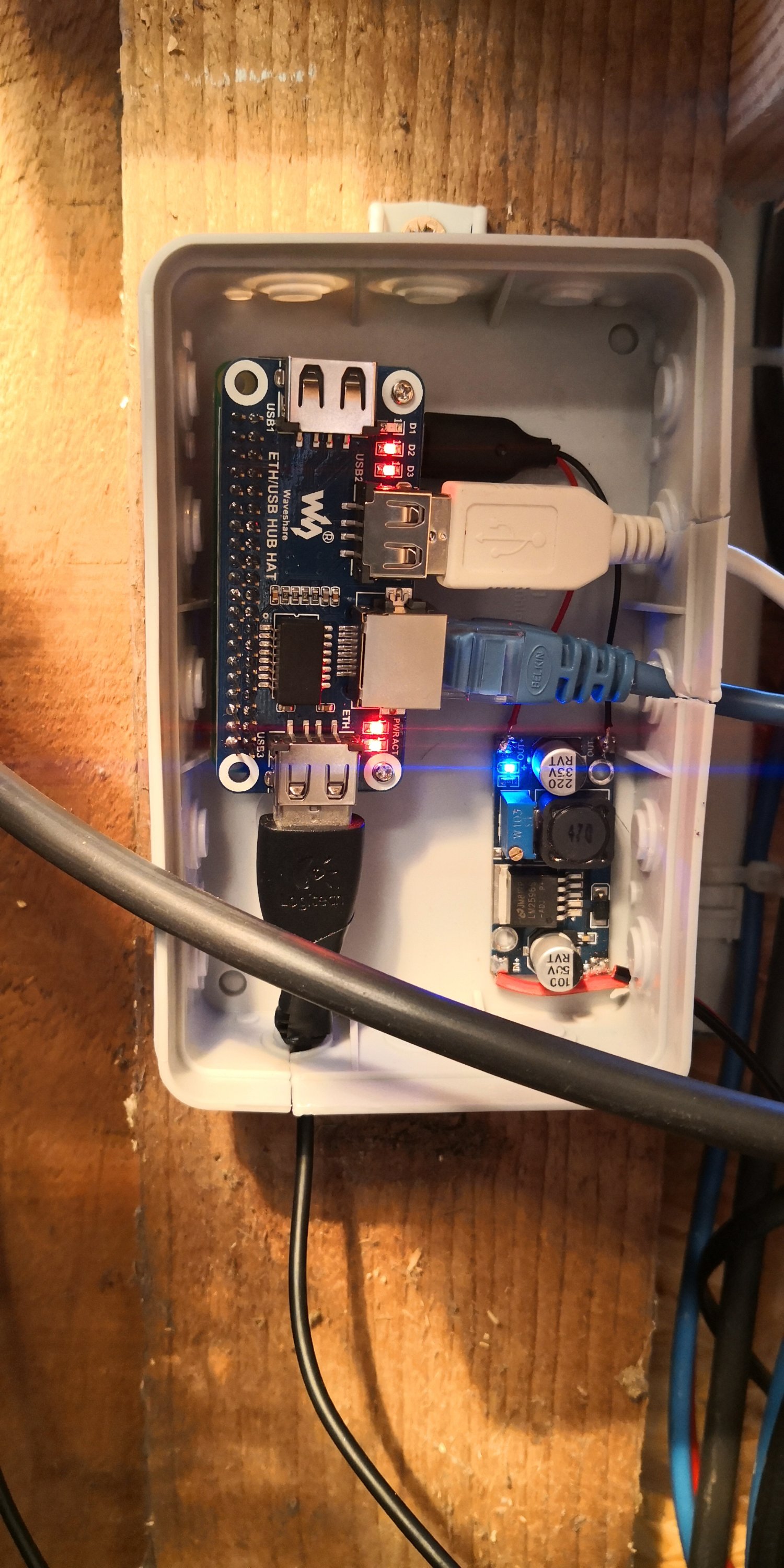

So siehts drin aus:
